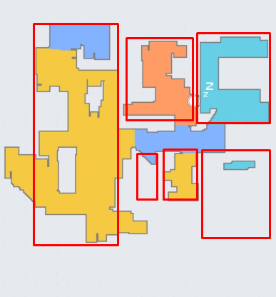

Καλησπέρα. Έχω διαβάσει σχεδόν όλο το thread για να πάρω μια απόφαση αλλά είναι αδύνατον. Η αλήθεια είναι ότι έμαθα πολλά για απώλειες, απόδοση κτλ.
Η βασική μου ερώτηση είναι η εξης: πως ζεσταινομαστε φέτος χωρίς να λείψουν πάνες και γάλα για τα δίδυμα μωράκια μας? 😁
Στο σπίτι που μόλις μετακομίσαμε έχω κεντρική θέρμανση πετρελαίου και τζάκι. 100 τετραγωνικά 3 δωμάτια και σαλονοτραπεζαρια. Το σπίτι δεν έχει πολλές απώλειες. Έχω και ένα κλιματιστικό 12αρι στο ένα δοματιο που δεν είναι inverter.
Εςν βάλουμε κλιματιστικά εξυπηρετεί κάτι στην τσέπη μας να ανάψουμε μια δυο ώρες τον λέβητα? Το τζάκι μπορεί επίσης να βοηθήσει έστω και λίγο? Από αυτές τις 2 ερωτήσεις θα εξαρτηθεί για το πόσα κλιματιστικά και ποσα btu θα διαλέξω. Μιλάμε πως μπορούμε να πάρουμε μονο ότι πιο φτηνό υπάρχει στην αγορά.
Τέλος εαν διαλέξω κάποια με καλύτερη απόδοση από μεσαια κατηγορία μετά από ποτέ θα κάνω απόσβεση? Αξίζει? Βασικά έχω καταλήξει στις εξής μάρκες που ειδα στο σκρουτζ καλά σχόλια με σειρά προτίμησης.

Καλησπέρα "αδερφέ",
Δίδυμα και εγω και εμείς φρεσκομετακομισμένοι!!!
Μια κάτοψη του χώρου με τα τετραγωνικά θα βοηθούσε σαν πρώτο βήμα τους ειδικούς να σου πουν...
Επεξ/σία από Panos1987

3 ώρες πριν, Panos1987 είπε
Καλησπέρα "αδερφέ",
Να σου ζήσουν αδερφέ!
Στην κάτοψη φαίνονται τα 3 υπνοδωμάτια. Το κάτω δεξιά με ενδιαφέρει περισσότερο που είναι τα μωρά, αριστερά του το μπάνιο και το καθιστικό που είναι μεγάλο. Απέναντι είναι το δικό μας υπνοδωμάτιο που έχει ένα κλιματιστικό που δεν είναι Inverter (το ανάβω ή θα με πεθάνει η ΔΕΗ?) και στην μέση το δωμάτιο που το έκανα γραφείο.
Η γειτόνισσα με ακριβώς ίδιο διαμέρισμα έβαλε ένα 18άρι Midea στο καθιστικό ακριβώς απέναντι απο τον διάδρομο και λέει πως καλύπτει όλο το σπίτι με ανοιχτές τις πόρτες.

2 ώρες πριν, PhoneKiller είπε
Είχα στην προηγούμενη κατοικία με 0.11 kw/h :D Τώρα που μετακόμισα και άλλαξε ιδιοκτήτη το ρολόι μπήκα σε απλό τιμολόγιο.
Πάτρα είμαι εκτός πόλης στην εξοχή στα 150-200 μέτρα υψόμετρο. Έλεγα μήπως ο καυστήρας βοηθούσε επειδή κρατάνε ζέστη τα σώματα. Επίσης και για το μπάνιο που πρέπει να είναι ζεστό τις ώρες που κάνουμε τα παιδιά μπάνιο το βράδυ. Αλλά εαν είναι να πληρώσω για αυτό όσο κάνει ένα κλιματιστικό για πετρέλαιο δεν ξέρω εαν αξίζει τελικά και δεν μπορώ να σκεφτώ λύση.
Άλλος ένας fan των TCL ε? Τα AUX όμως έχουν toshiba συμπιεστή έμαθα. Μήπως είναι περισσότερο VFM?
Ευχαριστώ για τις πληροφορίες.
Έχω στο γραφείο δύο Tcl. Ένα 24αρι και ένα 18αρι. Οι εξωτερικές μονάδες είναι κρεμασμένες από έξω από τα παράθυρα. Στέκομαι στα 20εκ και δεν μπορώ να καταλάβω αν δουλεύουν...
Όταν ακούς θόρυβο στην εξωτερική μονάδα, κατά 99% είναι κακή εγκατάσταση.
Τα aux έχουν συνήθως gmcc συμπιεστές, δηλαδή midea. Και τα Toshiba έχουν gmcc συμπιεστές οπότε το πιο σωστό είναι ότι έχουν την ίδια Κινέζικη πηγή. Δεν είναι όμως όλοι οι συμπιεστές ίδιοι ούτε τα υπόλοιπα εξαρτήματα.
Για τον χώρο σου περιμένω να δω τι αποτέλεσμα σου βγάζει το ερωτηματολόγιο. Τρέξτο 4 φορές. Μια για τον ενιαίο και άλλες 3 για τα 3 δωμάτια.
