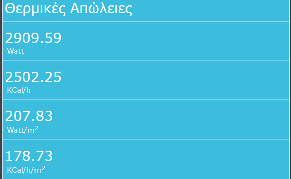

Καλησπέρα σε όλους. Σκέφτομαι σε υπνοδωμάτιο να αντικαταστήσω το γερασμένο 22χρονο Fujitsu on off κλιματιστικό 9000Btu με κάποιο σύγχρονο inverter. Σκέφτομαι σαν επιλογή το Toshiba Edge το 10ρι. Θεωρείτε καλή την επιλογή;
Το ερωτηματολόγιο μου έβγαλε τα παρακάτω: Ευχαριστώ

Μια χαρά είναι, προσοχή να λέει εγγύηση 7 έτη.
Στην εγκατάσταση αν δεν κάνω λάθος θες 3 μέτρα σωλήνα και όπως πάντα αντλία κενού.
