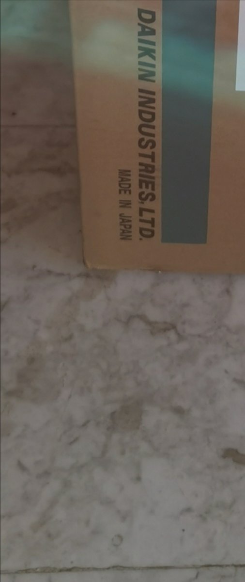

36 λεπτά πριν, liakjim είπε
Japan λέει. Ποιο νομίζεις ότι είναι;
34 λεπτά πριν, dimostr είπε
Αμα ήξερα δε θα ρώταγα
το μονο ΚΑΙ Daikin και made in Japan... είναι ένα...
Daikin Ururu Sarara
