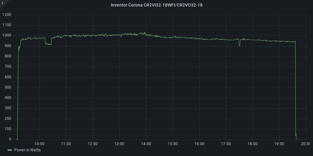

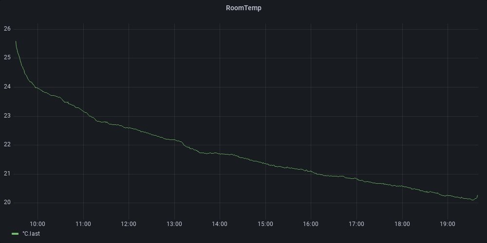

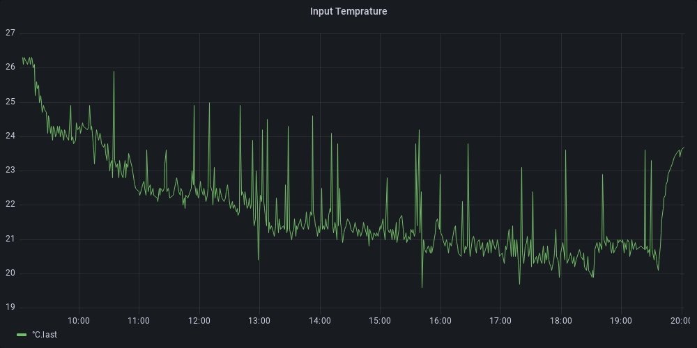

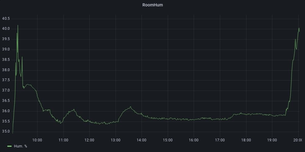

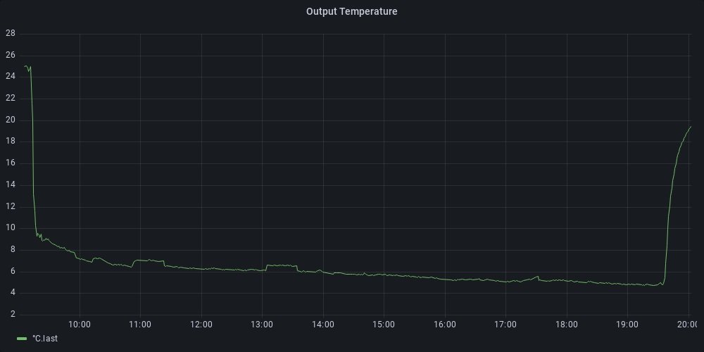

Καλησπέρα στην ομάδα,
Σήμερα πριν φύγω για την δουλειά το έβαλα στους 17C με τον ανεμιστήρα στο HIGH από τις 09:10 έως τις 19:30 που γύρισα.
Η Εξωτερική θερμοκρασία πρέπει να ήταν από 23C-24C και το μεσημέρι να έφτασε τους 27C (δεν είχα θερμόμετρο έξω).
Ακολούθησα την πρόταση του τliakjim και έβαλα πρίζα με μετρητή κατανάλωσης και θερμόμετρα χώρου, εισαγωγής και εξαγωγής.
Τα αποτελέσματα είναι πολύ καλύτερα από τις προηγούμενες μετρήσεις (στο HIGH είχα θερμοκρασίες εξόδου από 9,5 – 11,00C)  αλλά ίσως πρέπει να λάβουμε υπόψη μας τις χαμηλές θερμοκρασίες (έχασα το Σ.Κ που ήταν ζεστό γιατί μου πήρε χρόνο να στήσω τον Home assistant, αισθητήρες κλπ).

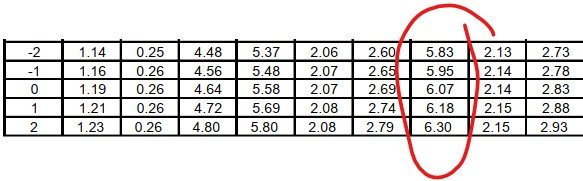

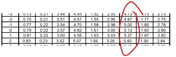

Καταρχάς το 22άρι έχει 5.9 scop και το 24άρι 5.5.
Το 22άρι έχει αυτό το capacity γύρω από τους μηδέν
και το 24άρι αυτό (τα max ) :
Οπότε κοιτάς και ψωνίζεις με τα νούμερα αυτά.
Δεν καταλαβαίνω τι θέλεις να μας δείξεις για να είμαι ειλικρινής.

Στις 25/9/2022 στις 1:57 ΜΜ, newbe είπε
Καλησπέρα στην ομάδα.
Έχω ένα 18αρι κλιματιστικό το οποίο μου δίνει την αίσθηση ότι δεν αποδίδει σωστά (υψηλή θερμοκρασία εξόδου).
Συγκεκριμένα έχω την αίσθηση ότι δεν ανεβάζει αρκετά την ταχύτητα του συμπιεστή ώστε αν ψύξει τον χώρο.
Εγκαταστάθηκε πέρυσι τον Αύγουστο σε χώρο 44τμ αλλά λόγο διακοπών δούλεψε κάνα δυο ώρες (όχι ικανοποιητικά).
Φέτος τον Αύγουστο έφερα τεχνικό που επαλήθευσε την εγκατάσταση και ότι δεν έχει χάσει φρέον.
Ενδεικτικά μέτρησα τις παρακάτω θερμοκρασίες και θα ήθελα αν κάποιος γνωρίζει να μου πει αν είναι λογικές:
1η μέτρηση έγινε στις 03/09/2022 με εξωτερική θερμοκρασία: 27C και υγρασία 68%.
Ειναι σε συνεχεια της πρωτης μου αναρτησης.
Μου προτειναν να δουλεψω το κλιματιστικο αρκετες ωρες και αν δεν κανω λαθως μου ειχες προτεινει να βαλω πριζες ωστε να δουμε καταναλωση/ συμπεριφορα.
Αυτες ειναι οι μετρησεις θερμοκρασιας εισοδου, θερμοκρασιας εξοδου, καταναλωσης, θερμοκρασιας & υγρασιας χωρου.

9 λεπτά πριν, newbe είπε
Kaι ? αλλαξε κατι στην αισθηση που παραπονιοσουν? εισαι ενταξει με τις θερμοκρασιες εξοδου?

8 λεπτά πριν, Specs είπε
Το δια ταυτα?
Οι σημερινες ενδειξεις ειναι καλες αλλα η μετρηση εγινε σήμερα που δεν ειχε υψηλες θερμοκρασιες.

1 λεπτό πριν, newbe είπε
δεν πιστευω οτι ειναι λογικο
Η αισθηση σου δεν μας ειπες, στον χωρο,ειναι επαρκες το κλιματιστικο?
Αυτο με την ταχυτητα στο high του ανεμιστηρα, ειναι αναμενομενο, ολα ετσι δουλευουν.
Αν εχεις καρο θα εχεις διαπιστωσει πως στο 1 εχει την πιο κρυα εξοδο απο τις περσιδες αλλα στο τερμα το βαζεις για πιο γρηγορη ψυξη της καμπινας και ας μην ειναι τοσο κρυος, οπως στο 1 ο αερας εξοδου.
Συνδέστε για να σχολιάσετε
Κοινοποίηση σε άλλες σελίδες
1 λεπτό πριν, Specs είπε
Τις ζεστες ημερες δεν πιστευω οτι ειναι επαρκες.
Σημερα ηταν υπεραρκετο (αλλα δεν χρειαζοταν κλιματιστικο).
Το θεμα μου ειναι πως θα μπορουσα να το αποδειξω στην αντιπροσωπεια (τι θα πρεπει να μετρησω και τι να τους πω).
