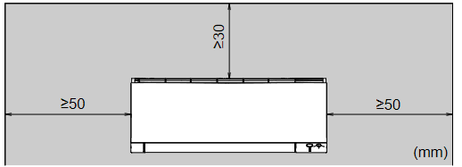

Θα γίνουν αλλαγές στο δωμάτιο και θα φτιάξω μια βάση (ξύλινη υποθέτω) για να βάλω κλιματιστικό δαπέδου, το FVXM-35A συγκεκριμένα.
Συνδέστε για να σχολιάσετε
Κοινοποίηση σε άλλες σελίδες
Μόλις τώρα, liakjim είπε
Βάλε 4 😋
Ότι λέει η daikin.
Άντε πάλι να μετράω από το ταβάνι....
Κάτι μου λέει όμως ότι είναι κάπου 25εκ σύνολο από το ταβάνι μέχρι το κουτί που είναι το ρολό, πρέπει κάποια στιγμή να το είχα μετρήσει.
Θα μάθω το βράδυ όταν γυρίσω από τη δουλειά και θα ποστάρω ξανά.
