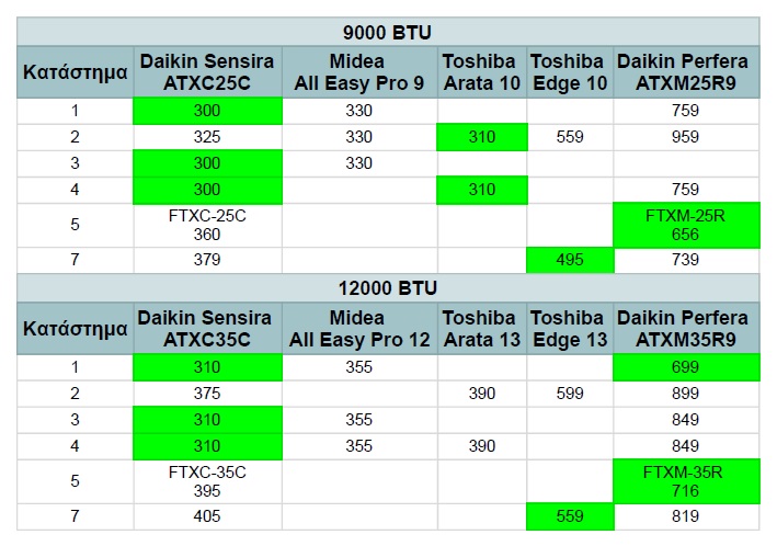

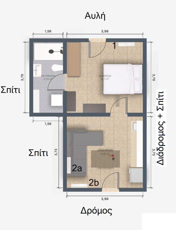

Πρόκειται για αγορά με επιταγή του προγράμματος "ανακυκλώνω - αλλάζω συσκευή" σε συγγενικό πρόσωπο.
Βάζω φωτο από μια πρόχειρη κάτοψη του σπιτιού(ενδεικτικά ειναι τα τμ που φαίνονται). Συνολικά είναι 42τμ (18+18+6). Στο σημείο 1 υπάρχει κλιματιστικό 20ετίας το οποίο δεν λειτουργούν γιατί δεν βολεύει η θέση του επειδή χτυπάει στο κρεβάτι.  Στο σημείο 2α/2β σκέφτονται να βάλουν το νέο.
Βάζω και μια φώτο από την έρευνα που έχει γίνει και τις προσφορές που πήραν.
Συμφωνείτε με κάποιο ή έχετε να προτείνετε κάτι άλλο;
