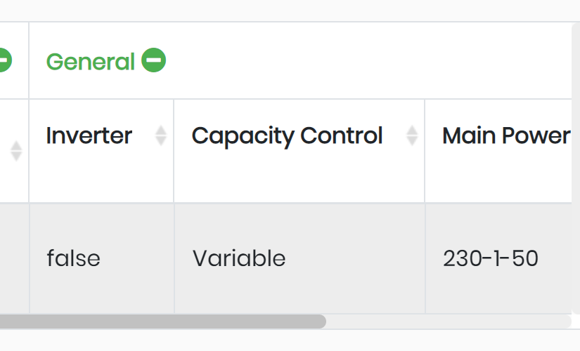

1 ώρα πριν, Weld73 είπε
Καλησπέρα. Πάνω που ημουν έτοιμος να παραγγείλω το Haier Tide και εριξα μια ματια στο eurovent και ειδα στο πεδιο inverter να αναφερει false.
Τι συμβαινει; Δεν ειναι inverter τα συγκεκριμενα Haier; Το ιδιο εχει και στο Tundra...
Δεν υπάρχουν on-off στην αγορά.

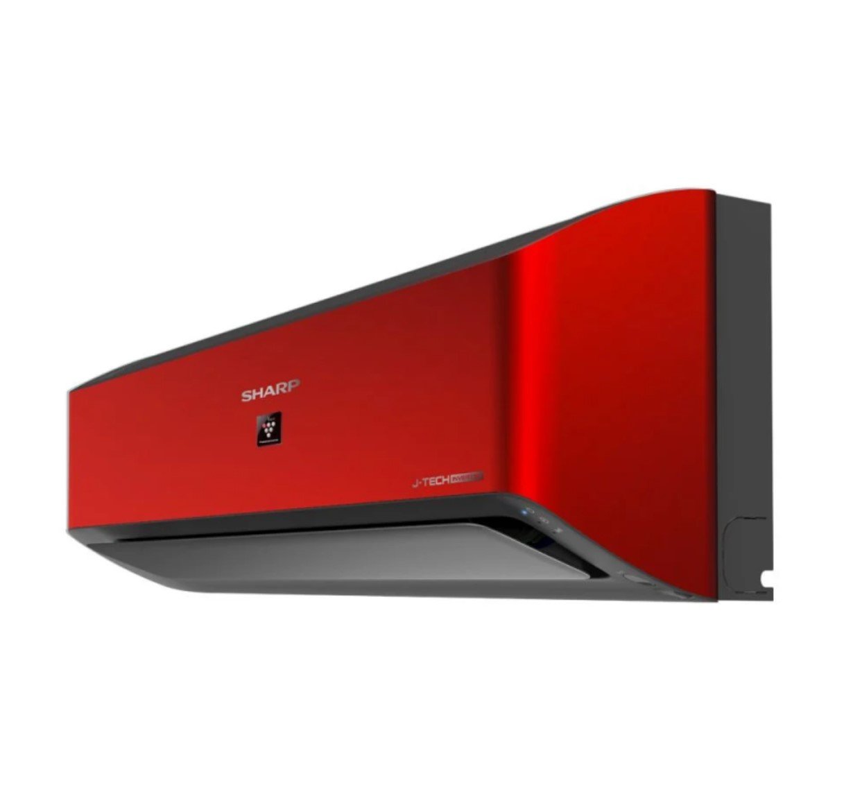

18 λεπτά πριν, liakjim είπε
Παίζει.
Ποιο μοντέλο είναι αυτό; Δεν έρχεται Ελλάδα ε;
Η Sharp χρησιμοποιεί αυτήν την εσωτερική μονάδα σε λίγα μοντέλα, είτε πωλούνται στην Ασία είτε στην Αφρική.
Δεν έχω βρει εξωτερική μονάδα της Sharp που να έχει τα τεχνικά χαρακτηριστικά του 8000i.
Και όχι, η Sharp δεν πουλάει στην Ελλάδα... ούτε στην Ευρώπη (και μάλλον αυτό είναι και μια εξήγηση για το ότι δεν βρήκα εξωτερική μονάδα με τέτοια χαρακτηριστικά... ίσως όντως η Bosch ζήτησε ειδική σειρά από Sharp, ποιος ξέρει)

20 λεπτά πριν, Specs είπε
Kατασκευαζει κλιμ,ατιστικα η Sharp ?
Φυσικά
Ίσως για εμάς, τους Ευρωπαίους, αυτή η επωνυμία -όσον αφορά τον κλιματισμό- δεν λέει τίποτα, δεν σημαίνει τίποτα... Η Sharp είναι κατασκευαστής κλιματιστικών και είναι τόσο Ιάπωνας όσο οι υπόλοιποι Ιάπωνες που ξέρουμε

18 λεπτά πριν, amotida είπε
Ναι, τα έβλεπα εδώ https://www.bosch-thermotechnology.com/ocsmedia/optimized/full/o509035v272_Bosch_Climate_Range_RAC_brochure_2022.pdf
Πάντως οι διαστάσεις της εξωτερικής μονάδας είναι ίδιες με το daisekai...

13 ώρες πριν, liakjim είπε
Ναι, το παρατήρησα και εγώ πριν λίγες μέρες, όταν είπες για πρώτη φορά ότι μπορεί να παράγονται από την Toshiba... Όταν σε ρώτησα ποιο μοντέλο υποψιαζόσουν (αφού τότε δεν θα τολμούσα να κάνω παραλληλισμό με daisekai, για να μην κατηγορηθώ για βλασφημία😉)...
Αλλά μετά, άρχισα να ψάχνω...
Χωρίς να θέλω να επιμείνω σε αυτό το θέμα, μόνο και μόνο για τον σκοπό μιας ετυμηγορίας σχετικά με την προέλευση ορισμένων κλιματιστικών της Bosch (είμαι πεπεισμένος ότι η Bosch σχετίζεται με τη Sharp), θα πρόσθετα τα ακόλουθα σημεία/χαρακτηριστικά ή κοινές ονομασίες:
- Η τεχνολογία Plasmacluster (Sharp) υπάρχει επίσης σε ορισμένες συσκευές Bosch.
-T-Jet/Coanda
- MultiSpace
Αν σε αυτά προσθέσουμε:
- το γεγονός ότι για τις διαστάσεις της εξωτερικής μονάδας (630x800x300) η Sharp έχει γραμμή παραγωγής (βρήκα μονάδες Sharp με αυτό το μέγεθος)
-ο σχεδιασμός και οι διαστάσεις των εσωτερικών μονάδων (8000i) παρόμοια με μία από τις εσωτερικές μονάδες Sharp που παράγονται στο εργοστάσιό τους στην Ταϊλάνδη και πολύ παρόμοια (αλλά με μια μικρή διαφορά) με την εσωτερική μονάδα της σειράς P-H (Ιαπωνική αγορά)
- το γεγονός ότι η Bosch (8000i και ένα άλλο κατώτερο μοντέλο που πωλείται σε διάφορες χώρες, με παρόμοια εσωτερική μονάδα, παράγονται επίσης στην Ταϊλάνδη
- το γεγονός ότι σε άλλες ευρωπαϊκές χώρες βρίσκουμε επίσης ένα μοντέλο που ονομάζεται Climate 9101 Yleistä (bosch-climate.fi) οπτικά πανομοιότυπο με ένα μοντέλο (σειρά P-X ) που πωλείται από την Sharp στην ιαπωνική αγορά ( https://jp.sharp/aircon/ )
Νομίζω λοιπόν ότι όλα αυτά συμβάλλουν ξεκάθαρα στην ιδέα ότι ορισμένες σειρές της Bosch έχουν να κάνουν με την Sharp.
