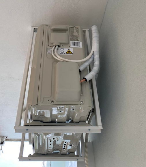

Στις 18/9/2022 στις 12:15 ΠΜ, Klausx είπε
Υπάρχουν βάσεις όπως αυτές για καλύτερο οπτικό αποτέλεσμα, εγώ απλά προτείνω πρώτα ανοξείδωτες ντιζες γιατί στα νότια σκουριάζουν όλες αυτές οι "βαμμένες" γρήγορα.
*Η φώτο είναι από το διαδίκτυο.
Έτσι είναι και η δικιά μου μονάδα , κρεμαστή .
