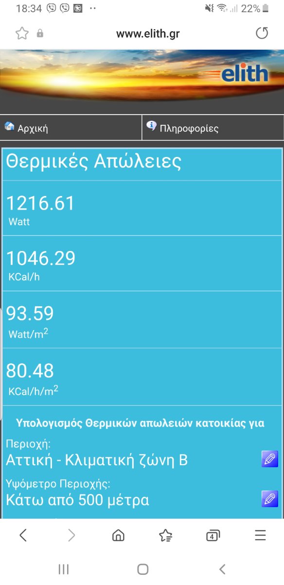

31 λεπτά πριν, liakjim είπε
Δεν απαντάς στο ερωτηματολόγιο οπότε δεν ξέρουμε τις απώλειες σου. Συνεπώς στέκομαι στο χρηματικό, στα κριτήρια σου και στο γεγονός ότι οι μέτριοι δείκτες απόδοσης δεν θα επηρεάσουν πολύ το κόστος χρήσης λόγω των όπως λες μικρές απώλειες.
Αυτά μου βγάζει στο προγραμματάκι.
Βέβαια στις απαντήσεις,  έβαλα τις προδιαγραφές του δωματίου που ενδιαφέρομαι να καλύψω.
Μου ζητούσε για παράδειγμα αριθμό παραθύρων και δεν δέχεται το 0 σαν επιλογή.  Το δωμάτιο διαθέτη μόνο μια μικρή συρόμενη μπαλκονόπορτα.
Για να κάνω μια μικρή περιγραφή του χώρου  ,το δωμάτιο καλύπτεται σε όλες τις πλευρές από άλλο δωμάτιο ή κτίριο και η νότια πλευρά του βλέπει εκτός κτιρίου είναι όλη καλυμμένη από ξύλινη ντουλάπα και μια συρόμενη μπαλκονόπορτα πλάτους 1.20μ.
Η όποια σημαντική απώλεια έρχεται από το πάτωμα όπου από κάτω έχει ανοιχτή πυλωτή.

25 λεπτά πριν, georbap είπε
Ναι είναι λίγες οι απώλειες, οπότε δεν θα έχεις πρόβλημα.
