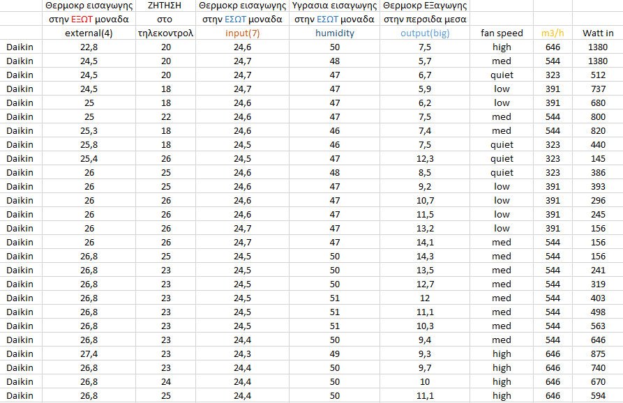

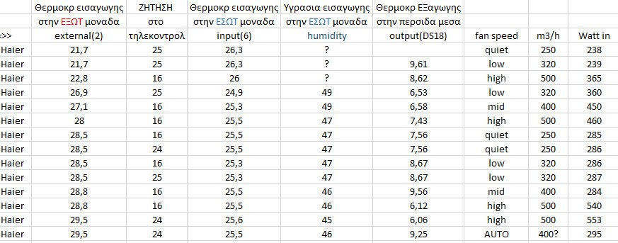

10 ώρες πριν, liakjim είπε
Υποθέτω ότι το εσωτερικό στοιχείο δεν ρίχνει αρκετά θερμοκρασία ώστε να γίνει συμπύκνωση των υδρατμών ( προφανώς εξαρτάται από το σημείο δρόσου).
Eτσι ειναι και οπως διαπιστωσα, το Haier κινειται μονιμως στα κατω ορια της θερμοκρασιας εξοδου αερα στην περσιδα και οταν δεν γινεται αλλιως μονο τοτε ανεβαζει θερμοκρασια λογω αυξησης ισχυος απο απαιτηση, σε μεγαλη διαφορα ζητουμενης με εσωτερικη.
Eνω το Daikin δειχνει να κινειται πολυ ψηλοτερα και μονο οταν ειναι αναγκαιο λογω απαιτησεων κατεβαζει θερμοκρασια
ΥΓ για να μην τα κανω ακομη πιο παρδαλα και επεξηγηματικα τα εξελ, δωστε προσοχη ΚΑΙ στις διαφορετικες ζητουμενες που αλλαζουν τα watt και την θερμοκρασια αλλα και στις ταχυτητες ανεμιστηρα, εχω ολες τις εκδοχες, νομιζω τις χειροκινητες γιατι στο auto fan δεν ειναι και τοσο ελεγξιμα τα πραγματα αν και παλι ιδιες συμπεριφορες με τις manual εχουν.
6 ώρες πριν, dimostr είπε
Δειχνει συνεχως και αλλαζει η καταναλωση  στο  Kasa η εχεις κανει εσυ refresh και το εκοψες σε μονταζ?

14 λεπτά πριν, Specs είπε
H HS 110 κάνει refresh συνεχώς στην εφαρμογή της την kasa όταν εινανσε android δυστυχώς σε περιβάλλον iOS δεν κάνει refresh μόνη της
Επεξ/σία από dimostr

Μόλις τώρα, Specs είπε
καταλαβα...ναι, ειμαι στην Daikin των κινητων , σιγα μην εχω και ολες τις δυνατοτητες των android!!!
Δυστυχώς έχω iOS συσκευές λόγω δουλειάς και δεν έχω και την καλύτερη άποψη , βασικά δεν θα αγόραζα ποτέ ούτε iPhone ούτε iPad από το οποίο γράφω αυτή τη στιγμή
