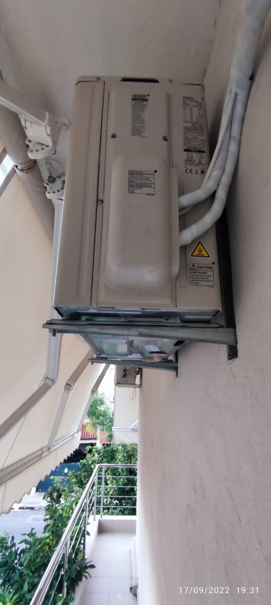

Στις 17/9/2022 στις 11:03 ΜΜ, andreas201083 είπε
Καλησπέρα σε όλους.μολις σήμερα έγινε η τοποθέτηση ενός Toshiba Haori 9000btu.η τοποθετηση έγινε στο μεγαλύτερο κομμάτι σωστή(μήκος σωλήνωσεων 4 μέτρα,αντλια κενού,ύψος εσωτερικής στα 2,30 μέτρα).έχω σίγουρα ένα λάθος στην απόσταση από τον τοίχο της εξωτερικής μονάδας λιγότερο από 25- 30 πόντους για τον λόγο ότι για να μπουν οι βάσεις έπρεπε να μπούμε μέσα στην μόνωση 7 πόντους για να βρούμε τοίχο.αξιζει να μπω στην διαδικασία για μεγαλύτερη βάση η' μικρό το κακό??λειτουργια κλιματιστικου μονο ψηξη ιουνιο και σεπτεμβριο λογο απουσιας στην μεση του καλοκαιριου και θερμανση συμπληρωματικα αναλογος βεβαια και τις εξελιξεις με το φυσικο αεριο.δεν γινετε βαρια χρηση!!!και σαν πρωτη εντυπωση το μηχανημα αξιζει τα παραπανω χρηματα του μεσου ορου πολυ καλη εφαρμογη για απομακρισμενο ελεγχο, ειδικα για τα λεφτα που το πηρα.... βεβαια θα διξει και στον χρονο
Διόρθωσε άμεσα ότι μπορείς εδώ διότι έχεις κάνει θερμογέφυρες και θα έχεις απώλειες στην μόνωση σου! Κακώς πείραξες την μόνωση....εγώ πάντως δεν έχω βάλει ούτε καρφί πάνω στην μόνωση ύστερα από την αυστηρή σύσταση του τοποθετητή! Όφειλε να το ξέρει ο τοποθετητής και να μην εφαρμόσει την κλασσική λύση!

Στις 17/9/2022 στις 11:22 ΜΜ, andreas201083 είπε
κατι επρεπε να θυσιασουμε.....διαφορετικα επρεπε να πηδαω πανω απο τις μοναδες.γινετε ευκολα να τις κλεισω.προσθετω πολυστερινη απο πανω....να μπω στην διαδικασια για αλλαγη βασης ασχετος την ελαφρια χρηση που θα κανω?
Υπάρχουν κάτι στριφώνια γι'αυτές τις περιπτώσεις που οι βάσεις απλά εφάπτονται τις θερμομόνωσης
