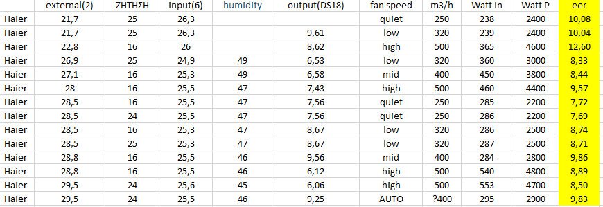

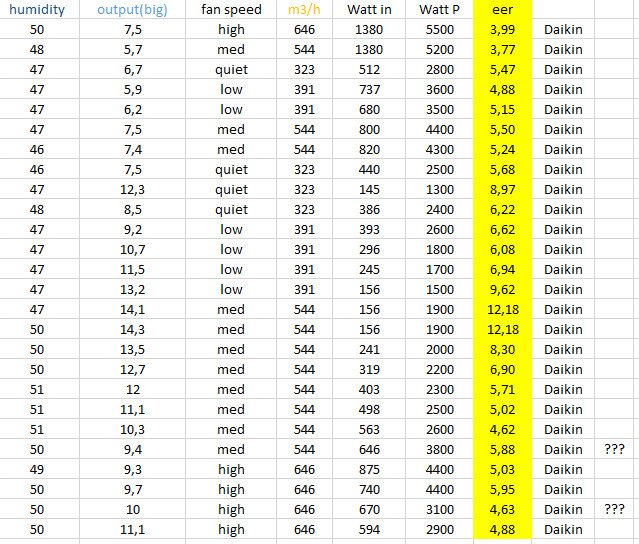

2 λεπτά πριν, Specs είπε
Ok, το θυμήθηκα. Γιατί δεν τα βάζεις σε διάγραμμα με στήλες όπου θα έχεις τα eer των δύο κλιματιστικών ανά εξωτερική θερμοκρασία;
Συνδέστε για να σχολιάσετε
Κοινοποίηση σε άλλες σελίδες
2 λεπτά πριν, liakjim είπε
Προεχει η καταγραφη αναλυτικων μετρησεων του Daikin σε καθε θερμοκρασια και ωρα κλπ πριν μας αποχαιρετησει το καλοκαιρι.
Μετα , θα ξαναδιαβασω πως γινεται και θα το κανω, εν τω μεταξυ ομως οι "μπαρες" του καταγραφικου που εβαλα χτες απο τις αρχες αυγουστου, ειναι αποκαλυπτικες και καταλυτικες, νομιζω...
ΥΓ. εφοσον ΔΕΝ χρειαζεται ο χωρος τα παραπανισια watt (διπλά) του Haier, αλλα αυτο τα δινει μιας και δεν κοβει, που πανε και δεν κατεβαινει η θερμοκρασια??? η μονη δικαιολογια ειναι οτι θελει ωρες ετσι για να πεσει κι αλλο μιας και ο χωρος ειναι ανοιχτος προς το υπολοιπο σπιτι.
Με την πρωτη ευκαιρια θα δοκιμασω με κλεισιμο του χωρου, να τα τεσταρω και τα δυο εναλλαξ...

27 λεπτά πριν, Specs είπε
Θα φτιάξεις ένα νέο Excel με 3 στήλες. Εξωτερική, eer Haier, eer Daikin.
Μαρκάρεις τις στήλες και πατάς εισαγωγή νέου διαγράμματος , μπάρες. Ή ότι άλλο θέλεις.
ΥΓ Το σκαλοπάτι φαίνεται να δείχνει κάτι όντως, αλλά θα ήθελα πιο σταθερή περίοδο δοκιμών και ίσως και εναλλάξ, ένα 24ωρο Daikin , ένα Haier και οπωσδήποτε με ίδια εσωτερική τελική θερμοκρασία. Μισός βαθμός αρκεί να στο ρίξει όλο εκτός.

32 λεπτά πριν, liakjim είπε
Δεν την πειραζω την εσωτερικη, μαλιστα για να παιρνω το ιδιο ακριβως αποτελεσμα , πειραζω και παραμετρους οπως περσιδες επανω ακουνητες η περσιδες κινουμενες , για να εχω οσο πιο κοντινα αποτελεσματα στον χωρο με καθε κλιματιστικο, το πολυ 0,1 βαθμο.
Αν και σοκαριστηκα με την διαφορα καταναλωσης ποσο ανεβαινει για εστω και ενα 0,5 βαθμο μεσα , στο ιδιο παντα κλιματιστικο(ενα απο τα δυο)...υπομονη, εχω ενα τεραστιο εξελ καταγραφων και μολις κλεισουμε ψυξη και μεχρι να ερθει η ωρα για γυρισμα σε θερμανση θα κραταω το νημα σε φορμα με πινακες κλπ
40 λεπτά πριν, liakjim είπε
Οτι πρεπει για αυριο και ας ξεκινησει με γκολ απο πριν το Haier λογω θερμοκρασιας 29 αυριο ενω σημερα ειχαμε 32. Τις πραγματικες στο εξωτ μηχανημα θα τις δουμε μετα.
