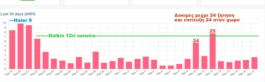

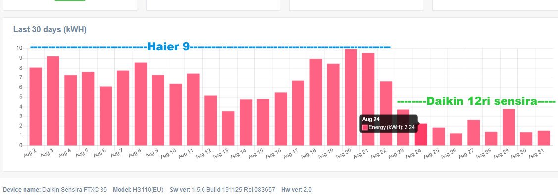

Ξερετε τις αποψεις μου για τα Haier (θετικοτατες) αλλα οσο καταγραφω την διαφορα στην καταναλωση απο το φτηνοτερο της σειρας Daikin, το Sensira σε 13ρι που πηρα, τοσο προβληματιζομαι για ολα πλεον...θα δειξει την ποιοτητα του τον χειμωνα κυριως που με νοιαζει (χωρις μετρο συγκρισης, δεν ειχα ποτε κλιματιστικο για θερμανση, αλλα με τεστ και τα δυο λογω του οτι ειναι στον ιδιο ακριβως χωρο).Η εικονα μιλαει μονη της, οσο κι αν αλλαξε ο καιρος, τετοιο σκαλοπατι δεν περιμενα και οι μετρησεις οι αρχικες των πρωτων ημερων για 40% λιγοτερη καταναλωση , μαλλον επιβεβαιωνονται.
Επεξ/σία από Specs

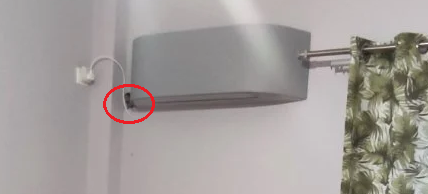

900 ευρώ μηχάνημα και να το βλέπεις έτσι εγκατεστημένο, άστα να πάνε. Την επόμενη φορά πάρε πραγματικό ψυκτικό.
Το εξωτερικό έπρεπε να πάει σε ανοξείδωτες ντίζες και να μην έχει καμία επαφή με την θερμοπρόσοψη.
Εσωτερικά η σκιά αριστερά από το εσωτερικό τι είναι; Μην μου πεις σωλήνα...

21 minutes ago, liakjim said:
Ωραίες θερμογεφυρες... Και παρακάτω βλέπω άλλες δύο;
το κακο ειναι οτι οι δυο θερμογεφυρες θυσιαστηκαν για κακο μηχανημα.τουλαχιστον οι αλλες δυο θερμογεφυρες σου ερχονται ποιο απαλαφρα και τις καλυπτει ενα καλο μηχανημα.....😆😆
αυτη ειναι τρυπα απο παλιο μηχανημα που την αφησαμε οταν εγινε η μονωση για να μην ξανασκαβουμε αλλα αυτη την φορα μπηκε η εξωτερικη απο την δεξια πλευρα με την λογικη να ειναι καλυμενη απο καιρους-ηλιο και να ειναι ποιο ευκολη η συντηρηση.ακριβως πισω απο την εσωτερικη τελειωνει το μπαλκονι και θα ηταν στον ακαλυπτο.θα κλειστει αυτη ητρυπα εννοειτε.ποιο πολυ με ενδιαφερει αν αξιζει να βαλω μεγαλυτερη βαση να μπορεσω να κερδισω 10 πο-15 ποντους.οι θερμογεφυρες φτιαχνονται ευκολα.τουλαχιστον ολα τα υπολοιπα εγινεν προβλεπομενα.υπαρχουν πολυ χειροτερες απο αυτην την εγκατασταση που δεν εφαρμοζουν ..........αντλιες κενου...μηκος σωληνωσεων...θεση εσωτερικης μοναδας κλπ κλπ

15 λεπτά πριν, Specs είπε
Πολύ φοβάμαι ότι στην θέρμανση θα έιναι ακόμα μεγαλύτερες οι διαφορές. Το οικονομικό DAIKIN εχει δείξει οτι είναι πολύ αποδοτικό στην θέρμανση...
