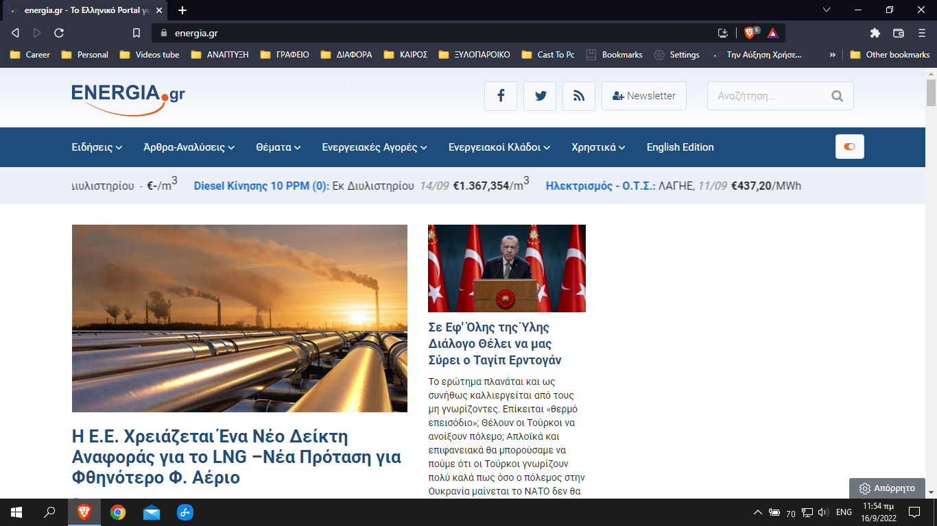

Αν ασχολήσε λίγο με τα ενεργειακό θα δείς ότι η χονδρική της kwh στην ελλάδα προ φόρων παίζει στο 0,42-0,49 το τελευταίο τρίμηνο.
Χωρίς να βγάζει τπτ ο πάροχος που έχει να πληρώσει και αυτός, φόρους - προσωπικό - εγκαταστάσεις - διαφημίσεις κτλ κτλ.
Το βρίσκεις φυσιολογικό να συνεχίσουν να επιδοτούν τα 2/3 της τιμής για όσο κρατήσει η στενότητα της προσφοράς?
1 με 1,5 δις το μήνα???
