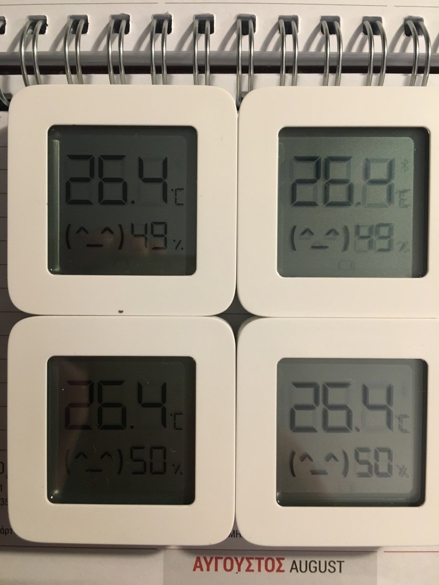

12 ώρες πριν, lazarefa είπε
Ειδικότερα, και συγκρίνοντάς το με άλλα 2 θερμόμετρα/υγρασιόμετρα, ένα αναλογικό (τύπου τρίχας για όσους ξέρουν) κι ένα ψηφιακό Xiaomi που λειτουργεί μέσω του Mi Control Hub με Wifi και δίνει ενδείξεις στο κινητό, ενώ τα άλλα 2 είναι σχεδόν πανομοιότυπα σε μετρήσεις όσες φορές τα έχω τσεκάρει, το συγκεκριμένο Xiaomi του link είναι σταθερά 0,5 - 1 βαθμό πιο ψηλά σε θερμοκρασία, και περίπου 5% πιο κάτω σε σχετική υγρασία (πάντα για το ίδιο ακριβώς σημείο του δωματίου με τα άλλα 2). Οπότε από μένα ΟΧΙ στο συγκεκριμένο...
Εχω 7 θερμομετρα απο το Xiaomi Monitor 2 και δυστυχως ειναι φοβερης ακριβειας, αν μη τι αλλο το να τα εχεις διπλα διπλα και να δειχνουν ακριβως το ιδιο ειναι αποδειξη, οτι ειναι τουλαχιστον αψογα καλιμπαρισμενα μεταξυ τους.
Μου βγαζoυν, διπλα διπλα,  μερικες φορες διαφορά με το Qingping/Xiaomi Mi Smart μεχρι και 0,4 βαθμους και το εψαξα και κατεληξα στο οτι τα Μονιτορ 2 εχουν τον σενσορα στην επανω πλευρα απο την οθονη ενω το Qingping/Xiaomi Μi Smart στην κατω πλευρα της στρογγυλης οθονης και αυτο ισως ειναι πιο αργο στις μεταβολες η και πιο ακριβειας αν σκεφτουμε οτι δεν παιρνει θερμοτητα απο την οθονη. Μια αλλη υποθεση που εκανα, εχει να κανει με τυχον παρεμβολη απο το bluetooth του ενος στο σενσορα του αλλου...
Τα τελευταια που πηρα (τα αλλα ηταν ηδη στις θεσεις τους) ηταν ετσι μετα απο την προσαρμογη στον χωρο μου
