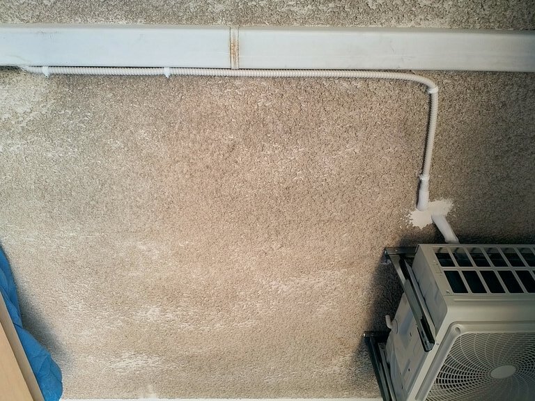

Το μόνο μεμπτό είναι ίσως ότι τοποθέτησαν την εξωτερική μονάδα αρκετά ψηλά και κοντά στην οροφή του μπαλκονιού (γύρω στα 15 εκατοστά αέρα το πάνω μέρος από την οροφή). Δυστυχώς δεν πρόσεξα τα τρυπήματα που έκαναν όταν έβαζαν τα ούπα για τις εξωτερικές βάσεις, ειδάλλως θα τους έλεγα να τις τοποθετήσουν τουλάχιστον 10 εκ. πιο χαμηλά.
Λαστιχάκια αντικραδασμικά για την εξωτερική μονάδα υπήρχαν στη συσκευασία του μηχανήματος, αλλά επειδή μου φάνηκαν κάπως ψεύτικα τους έδωσα κι έβαλαν άλλα δικά μου.

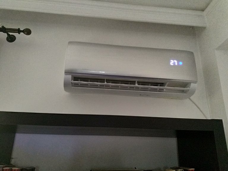

Πολύ καλή περιγραφή, αλλά μία φώτο μέσα/έξω = 1000 λέξεις :)
Για να δουλεύει 700-800w μάλλον μπήκε σε χώρο που απαιτούσε 18αρί ή δυνατό 12αρι. Πόσα τ.μ. είναι;

Ο χώρος είναι σχεδόν 35 τ.μ. αλλά έχει σχετικά μικρές θερμικές απώλειες για το μέγεθός του (γύρω στα 3,3kW αν θυμάμαι σωστά τις έβγαζε η γνωστή εφαρμογή για 21 βαθμούς επιθυμητή θερμοκρασία). Φαντάσου ότι σε θέρμανση με πετρέλαιο, αυτός ο χώρος ζεσταίνεται γρήγορα και ικανοποιητικά με 2 θερμαντικά σώματα 3στηλα των 11 και 6 φετών αντίστοιχα (δεν έχει τύπου πάνελ αλλά τα παλιότερα).

4 λεπτά πριν, lazarefa είπε
Σε αρκετά καλό ύψος η εσωτερική για θέρμανση, μέτρα πόσο χαμηλά πέφτει με ρύθμιση στους 26 βαθμούς, λογικά θα το είχες πολύ χαμηλότερα.

23 λεπτά πριν, Klausx είπε
Haier κατασκευαστής πρέπει να είναι.
Haier είναι όντως.
Να σου πω. Δεν θα μπορούσε να βάλει μεγαλύτερες γωνιές για να βγει λίγο πιο μακριά από τον τοίχο η εξωτερική μονάδα; Ή είναι οκ;
