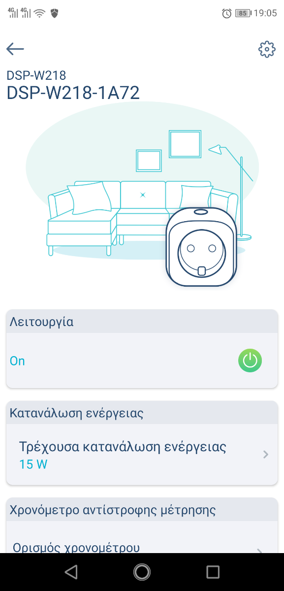

υπαρχει ενναλακτικη λυση για καταναλωσεις μιας και το tp link hs110 δεν υπαρχει πουθενα?της Dlink to dsp-w218 κανει την ιδια δουλεια?

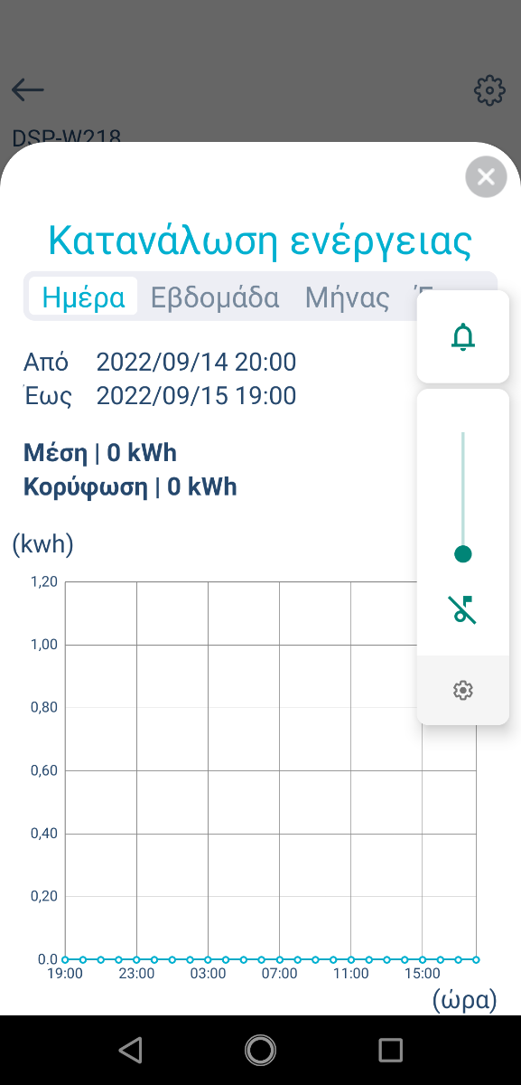

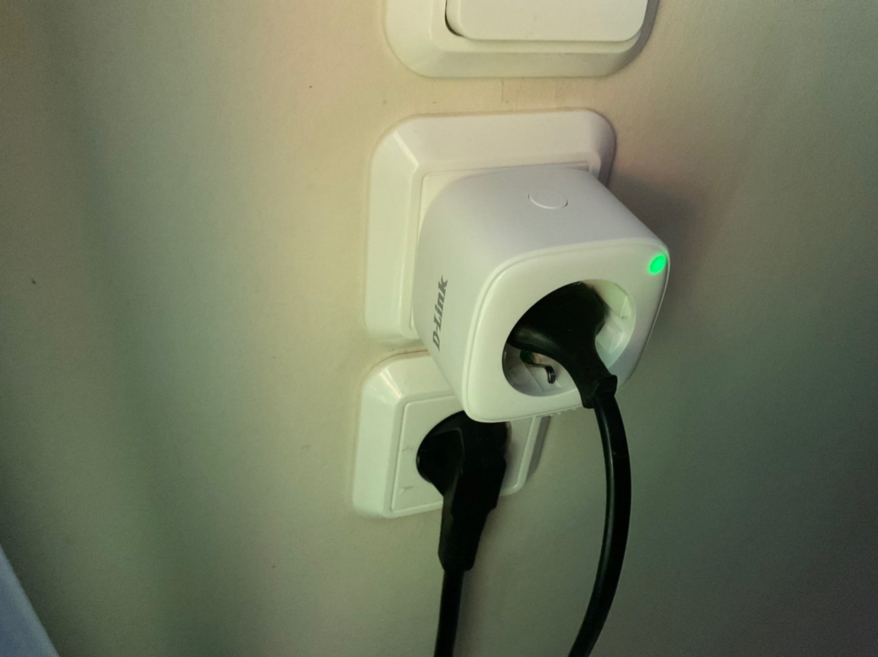

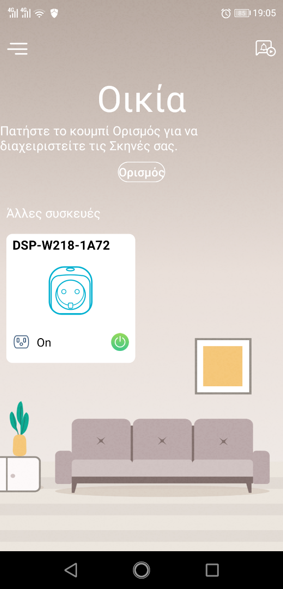

Είχα μια μέσα στο κουτί ευκαιρία να την βάλω σε ένα φίλτρο ενυδρείου που δουλευει συνέχεια να δούμε αν φτιάχνει διαγράμματα στην εφαρμογή που έχει

Μάλλον είναι παρόμοια με την tapo110 της tp link δεν έχει real time καταμέτρηση για να δεις την οποία αλλαγή στα watt πρέπει να βγεις και να ξανάμπεις και από ότι βλέπω τα διαγράμματα θα έχουν διακύμανση μιας ώρας , ουσιαστικά ούτε κατά διάνοια κοντά στην HS 110 θα την τρέξω μερικές ώρες να δω πως κάνει καταγραφή στο διάγραμμα

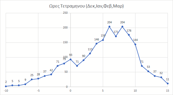

Με τη βοήθεια του @antykaps o οποίος μου έστειλε την κατανομή των ωρών ανά εξωτερική θερμοκρασία της πόλης του (Ιωάννινα), υπολόγισα με τα excel που ανέβασε ο @Rnd1978, το πραγματικό scop των κλιματιστικών ως ακολούθως :
tide green plus : 4,06
edge 24K : 4,18
ap71: 4,35
srk71zr-w: 4,51
Αυτά είναι για 2078 ώρες , από -10 έως +15 (τόσο εύρος επιτρέπει το scop) και κατανομή ωρών ως ακολούθως:
Οπότε όσοι θέλετε 24άρι και μένετε Γιάννενα, ξέρετε! Ή απλά κοιτάξτε τη μεσαία στήλη στα ταμπελάκια μιας και το κλίμα της συγκεκριμένης πόλης είναι σχεδόν average όπως βλέπετε από τις τιμές.
