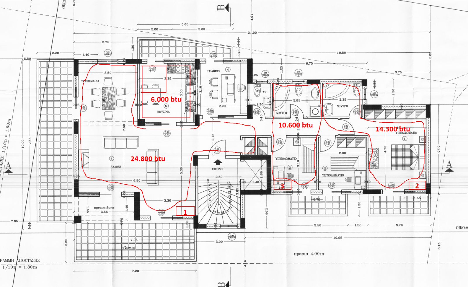

3 ώρες πριν, Droulas13 είπε
Λοιπόν έκανα υπολογισμό ανά χώρους (ανά δωμάτιο δεν γίνεται γιατί δεν μου επιτρέπει κάτω από 10τμ και δεν μπορώ να υπολογίσω το μικρό δωμάτιο και τα μπάνια μόνα τους)
Έχω ένα έλλειμμα σχετικά μεγάλο στο σαλόνι που μαζί με την κουζίνα θέλω 24.800 + 6.000= 30.800btu ενώ το κλιματιστικό έχει ονομαστική 27.600btu, άρα -3.200btu. Βέβαια αν το βάλω στη θέση απέναντι στη κουζίνα μπορεί να θεωρηθεί και κατά κάποιο τρόπο ενιαίος χώρος, οπότε σε αυτή τη περίπτωση μου βγάζει ότι θέλει 29.700btu, οπότε το έλλειμμα περιορίζεται στο -2.100btu.
Επίσης έχω και ένα μικρό έλλειμμα στο μεγάλο υπνοδωμάτιο που μαζί με μπάνιο και λίγο διάδρομο θέλει 14.300 ενώ το κλιματιστικό δίνει ονομαστική 13.600btu, άρα -700btu.
Όμως έχει περίσσευμα στο μικρό δωμάτιο που μαζί με μπάνιο και διάδρομο θέλει 10.600btu και το κλιματιστικό δίνει 13.600btu, δηλαδή +3.000btu.
Μπορώ να θεωρήσω λόγω του ότι το περίσσευμα βρίσκεται στο κέντρο του σπιτιού, ότι θα μοιράζεται στους άλλους δύο χώρους που έχουν έλλειμμα;
Σημειωτέον, ότι τους χώρους που θα τους κρατήσω (σχετικά) κλειστούς τους θεωρώ μη θερμαινόμενους στους υπολογισμούς των άλλων χώρων.
1 X toshiba edge 24000 + 1 X toshiba edge 13000 + 1 X toshiba edge 16000

17 λεπτά πριν, liakjim είπε
Με hr71vf και τα 2 lg libero έχω 54,8 btu και 1.544kwh κατανάλωση με κόστος περίπου 2.200.
Με αυτά τα toshiba έχω 60,4 btu και 1.725kwh κατανάλωση με κόστος 3.100.
Αξίζουν τα επιπλέον 900 ευρώ για 6 επιπλέον btu, τα οποία κατευθύνονται μόνο προς την μεριά του υπνοδωματίου ενώ μεγαλύτερη έλλειψη έχω προς το σαλόνι;
Σημειωτέον, ότι όλα έχουν πιστοποίηση eurovent. Σε τι υπερτερούν τα toshiba κατά τη γνώμη σου; Είναι περισσότερο αξιόπιστα σε βάθος χρόνου; Είναι πιο πραγματικές οι καταναλώσεις που δηλώνει;

9 λεπτά πριν, Droulas13 είπε
Τα Toshiba έχουν 7 χρόνια εγγύηση, τα Mitsubishi 3, τα LG μόλις 2.
Μπορείς να ρισκάρεις με 13αρι edge αντί για το 16αρι μιας και στη θέρμανση είναι τα ίδια σε ισχύ. Θα σου ρίξει το κόστος. Όπως να βάλεις 10αρι στο υπνοδωμάτιο.
Οι κιλοβατώρες που κοιτάς είναι λάθος, τα έχουμε πει χιλιάδες φορές. Θα κοιτάς το scop.
Βγάλε τον φετινό χειμώνα και βλέπεις του χρόνου αν θα χρειαστεί ενίσχυση στην κουζίνα με κάνα 10αρι edge ακόμη.
