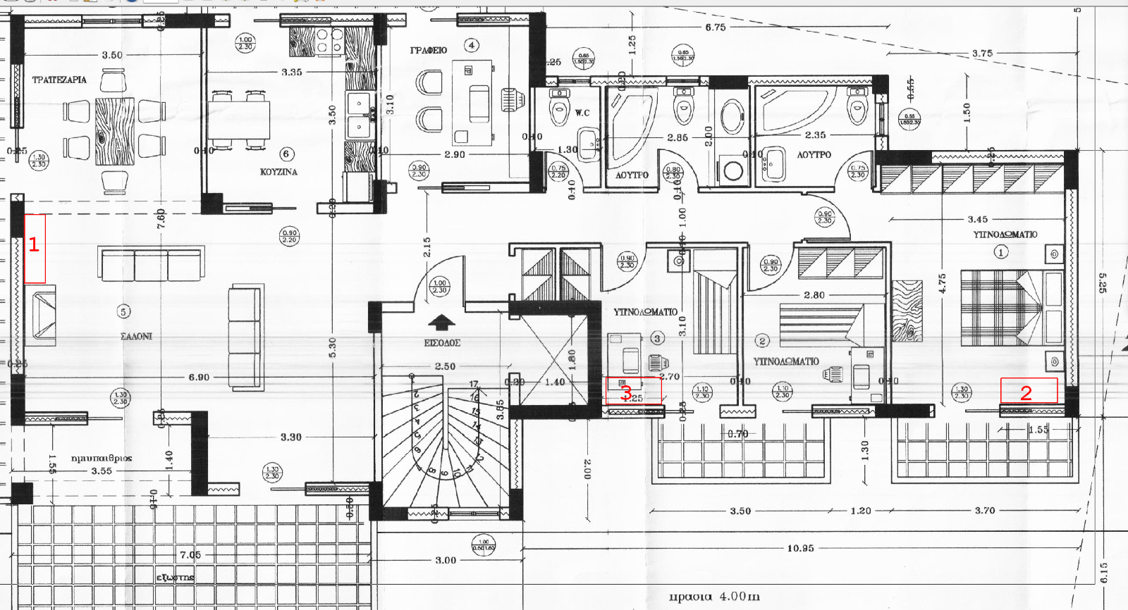

Λοιπόν, αποφάσισα να αντικαταστήσω την θέρμανση από αυτόνομη με φυσικό αέριο (που η κατάσταση φέτος θα είναι για κλάματα) σε κλιματιστικά.
Το σπίτι συνολικά είναι 140τμ αλλά δεν με ενδιαφέρει τόσο το μεσαίο υπνοδωμάτιο που το έχουμε για αποθήκη, το γραφείο και το wc, άρα τα συνολικά τετραγωνικά πέφτουν περίπου στα 115 (βέβαια και τα υπόλοιπα 25 επηρεάζουν στους υπολογισμούς). Υπερυψωμένο ισόγειο οροφοδιαμέρισμα σε πολυκατοικία στα Βριλήσσια, με την νόμιμη μόνωση και τα περισσότερα αλουμίνια είναι συρόμενα, που ως γνωστόν μπάζουν λίγο...
Το βασικό κριτήριο επιλογής είναι η χαμηλή κατανάλωση σε λογικά πλαίσια τιμής αγοράς, γιατί δεν έχει νόημα να σκάσεις επιπλέον 1000 ευρώ για να πετύχεις μείωση 100-200kwh, που ακόμα και με τις τωρινές τιμές θα τα κάνεις απόσβεση σε 10 χρόνια.
Αρχικά είχα αποφασίσει για δύο κλιματιστικά ένα 24άρι στο σαλόνι και ένα 18άρι στο μεγάλο υπνοδωμάτιο και τα πιο οικονομικά που βρήκα (και με πιστοποίηση eurovent) είναι τα mitsubishi HR71VF (1281ευρώ) και HR50VF (894ευρώ), με απόδοση 27,6 και 18,4 btu αντίστοιχα και κατανάλωση στη θερμή ζώνη 802kwh και 558kwh αντίστοιχα. Στη θερμή ζώνη βρίσκω και άλλες επιλογές αλλά δεν τα πάνε καλά με τη μεσαία ζώνη, που θεωρώ, ότι αυτή προσιδιάζει σε περίπτωση που έχουμε πιο βαρύ χειμώνα. Οπότε (με 2.175ευρώ + 280 εγκατάσταση) θα έχω συνολικά 46 btu και κατανάλωση 1.360 kwh, δηλαδή 29,6 kwh ανά btu.
Μετά με έπιασε το άγχος ότι δεν θα φτάσουν τα btu και ειδικά για το δεύτερο υπνοδωμάτιο (10μηνών για τους μεσημεριανούς ύπνους γιατί το βράδυ έρχεται στο δικό μας...), οπότε λέω ας βάλω και ένα τρίτο εκεί και άρχισα να ψάχνω για 9άρια αλλά δεν έβρισκα κάτι value for money και ταυτόχρονα χαμηλό σε κατανάλωση, οπότε άρχισα να ψάχνω 12άρια και βρήκα το LG Libero Plus S12EQ (438ευρώ), το οποίο αποδίδει 13,6 btu και καταναλώνει στη θερμή ζώνη 371 και είναι μάλιστα στη μισή τιμή από το HR50VF, οπότε το άλλαξα και είπα να μην πάρω τελικά το HR50VF και να πάρω για τα υπνοδωμάτια δύο LG Libero Plus S12EQ. Οπότε (με 2.157ευρώ + 380 εγκατάσταση) ανεβαίνω συνολικά στα 54,8 btu και κατανάλωση 1544kwh, δηλαδή 28,2kwh ανά btu.
Πιστεύετε θα με καλύψουν τα btu;
Σημειωτέον, ότι σκοπεύω να τα λειτουργήσω 24/7 και για λόγους εξοικονόμησης στους 19 βαθμούς.

1 ώρα πριν, Droulas13 είπε
Ακόμα δεν σχολιάζω όλο σου το ποστ, απλά πετάω τον παρακάτω χάρτη από τον οποίο προκύπτει ότι δεν έχει νόημα να ψάχνεις απόδοση με κλίμα average αντί για θερμό:
Τα υπόλοιπα θα σχολιαστούν με νεότερο.
Επίσης, θα πρέπει να κάτσεις και να υπολογίσεις ανά δωμάτιο τις απώλειες με τη γνωστή εφαρμογή και να τα γράψεις πάνω στην κάτοψη.
https://www.elith.gr/calc/index.php

Έκανα σε πρώτη φάση υπολογισμό για όλο το σπίτι και μου βγήκε, ότι θέλει 58-59btu, άρα μου λείπουν 3-4.
Βέβαια σε 2-3 περιπτώσεις ίσως διάλεξα χειρότερη επιλογή από ότι ισχύει.
Πχ αν έχω 5εκ μόνωση στους τοίχους θεωρείται καλή ή πλημμελής; Εγώ έβαλα πλημμελής για να είμαι μέσα.
Επίσης δεν έχω ιδέα αν έχω μόνωση στο πάτωμα ή στο ταβάνι, οπότε διάλεξα το χειρότερο σενάριο να μην υπάρχει τίποτα.
Επίσης έχω υπολογίσει όπως μου λέει τα καθαρά τετραγωνικά, αφαιρώντας τους τοίχους, σε 128, οπότε αν αφαιρέσω και τα δωμάτια που δεν με ενδιαφέρουν και θα είναι την περισσότερη ώρα με κλειστή την πόρτα πέφτω στα 108 και τα btu θεωρητικά στα 52-53, οπότε τα 55 τότε με καλύπτουν.
Το ξέρω, ότι η Αθήνα είναι το πρότυπο για τη θερμή ζώνη, αλλά επειδή είμαι στα βόρεια προάστια και επειδή κάποιοι χειμώνες κάνουν περισσότερο κρύο από άλλους, θεωρώ, ότι είναι καλό να λαμβάνεις υπόψη κατά την αγορά και το average. Προφανώς το κύριο λόγο έχει το θερμό κλίμα, αλλά αν είναι και το average καλό, το θεωρώ bonus.

Λοιπόν έκανα υπολογισμό ανά χώρους (ανά δωμάτιο δεν γίνεται γιατί δεν μου επιτρέπει κάτω από 10τμ και δεν μπορώ να υπολογίσω το μικρό δωμάτιο και τα μπάνια μόνα τους)
Έχω ένα έλλειμμα σχετικά μεγάλο στο σαλόνι που μαζί με την κουζίνα θέλω 24.800 + 6.000= 30.800btu ενώ το κλιματιστικό έχει ονομαστική 27.600btu, άρα -3.200btu. Βέβαια αν το βάλω στη θέση απέναντι στη κουζίνα μπορεί να θεωρηθεί και κατά κάποιο τρόπο ενιαίος χώρος, οπότε σε αυτή τη περίπτωση μου βγάζει ότι θέλει 29.700btu, οπότε το έλλειμμα περιορίζεται στο -2.100btu.
Επίσης έχω και ένα μικρό έλλειμμα στο μεγάλο υπνοδωμάτιο που μαζί με μπάνιο και λίγο διάδρομο θέλει 14.300 ενώ το κλιματιστικό δίνει ονομαστική 13.600btu, άρα -700btu.
Όμως έχει περίσσευμα στο μικρό δωμάτιο που μαζί με μπάνιο και διάδρομο θέλει 10.600btu και το κλιματιστικό δίνει 13.600btu, δηλαδή +3.000btu.
Μπορώ να θεωρήσω λόγω του ότι το περίσσευμα βρίσκεται στο κέντρο του σπιτιού, ότι θα μοιράζεται στους άλλους δύο χώρους που έχουν έλλειμμα;
Σημειωτέον, ότι τους χώρους που θα τους κρατήσω (σχετικά) κλειστούς τους θεωρώ μη θερμαινόμενους στους υπολογισμούς των άλλων χώρων.
