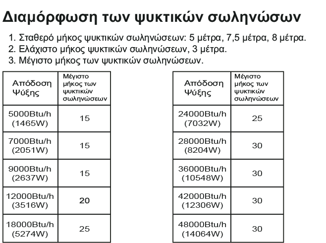

Προσωπικά σε toytomi θα ζηταγα 5μ σωλήνα (φυσικά με έξτρα κόστος), κενό μέχρι θανάτου και την εξωτερική μονάδα στο πάτωμα με αντικραδασμικα λαστιχακια οπωσδήποτε.

2 λεπτά πριν, liakjim είπε
Όταν έβαλα το ΤΟΥΟΤΟΜΙ τους είχα αναφέρει τουλάχιστον 3 μέτρα σωλήνα εχτρα και μου είχαν αρχίσει τα ποιος τα λέει αυτά  κλπ. Σελίδα 89 από το manual τους απαντώ και έμειναν παγωτά (και καλά εξουσιοδοτημένοι).
Παραθέτω για επιβεβαίωση του @liakjim από το manual της TOYOTOMI για το TRN/TRG-828ZR. Προσωπικά έχω βάλει λίγο πάνω από 3 μέτρα.

2 λεπτά πριν, plasTOST είπε
Ακριβώς. Και στέκομαι στο μήκος των 5μ , όπου είναι χάλια μεταφρασμένο ( standard length). Στους δεινόσαυρους gree , ειδικά στα τσομάρια των 24Κ , δεν θα ήθελα να ήμουν κοντά στο ελάχιστο.
