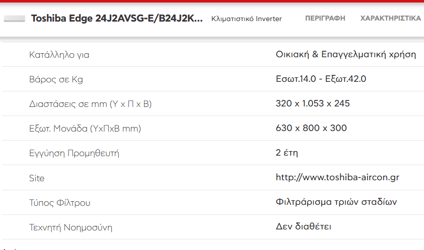

Καλησπερα! Αρχιζω να ψαχνομαι για 9αρι σε υπνοδωματιο στο πατρικο 17 τμ το σπιτι 1981 χωρις θερμοπροσωψη αλλα με ενεργ.κουφωματα κ ταβανι (μπολικη υγρασια στο χωριο..) μονωμενο με ενδιαφερει κυριως θερμανση αφου εχω κλειδωσει δεη 0,18/0,13..Θελουμε δοσεις και μεχρι 450-500Max με εγκατασταση οποτε παμε σε μεγαλη αλυσιδα  αυτη τη στιγμη βλεπω σε πολυ καλη τιμη στον κοτσοβολο το pitsos fivh τι παιζει να υποθεσω φασον midea? https://www.kotsovolos.gr/air-condition-heaters/air-condition/7000-to-15000-btu/251827-a-c-in9btu-pitsos-psi09vw31-φοιβη
Bλεπω 7 χρονια εγγυηση στα ηλεκτρονικα μερη,πολυ καλο αν ειναι αληθινο..

1 λεπτό πριν, dimostr είπε
Αυτό είναι στη σελίδα της Toshiba ?
Οχι , ειναι απο Κώτσο..
Λετε να μην ισχυει η εγγυηση της Toshiba?
Να ειναι δικια του εισαγωγή?

7 λεπτά πριν, energy52 είπε

4 λεπτά πριν, antykaps είπε
https://toshiba-aircon.gr/wp-content/uploads/2020/05/Toshiba_Residential_Hiwall_7_years.pdf
Αυτο που έχεις  ανεβάσει λεει «εγγύηση προμηθευτή» και σε παραπέμπει στην Toshiba οποτε εκεί στο Κωτσόβολο μάλλον κάποια τζιμανια δε ξέρουν να κάνουν τη δουλειά τους γιατί η εγγύηση προμηθευτεί είναι αυτή που βλέπεις πιο πάνω

6 λεπτά πριν, dimostr είπε
«εγγύηση προμηθευτή
αν και θα το ρωτήσω στο κωτσοβολο
Πως ειμαστε σιγουροι ποιον προμηθευτή εχει ο κωτσοβολος
Μηπως δεν τα αγοράζει απο την ελληνικη αντιπροσωπεια https://toshiba-aircon.gr

10 λεπτά πριν, antykaps είπε
Με ένα mail στην Toshiba θα έχεις την απάντηση
