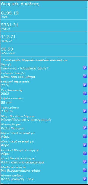

  10. Τέλος για να δοθεί μια αίσθηση του χώρου, αναφέρουμε τις απώλειες του χώρου μας με χρήση του παρακάτω εργαλείου ΥΠΟΛΟΓΙΣΜΟΥ ΘΕΡΜΙΚΩΝ ΑΠΩΛΕΙΩΝ με θερμοκρασία που θα θέλαμε να έχουμε για θέρμανση ακόμα και αν θέλουμε μόνο ψύξη. Το εργαλείο θα πρέπει να χρησιμοποιηθεί ΜΟΝΟ για τον χώρο που θα καλύψουμε (αν δεν είναι ενιαίος ή πολλοί χώροι τότε τρέξιμο για κάθε χώρο ξεχωριστά ). Σώζουμε τη σελίδα σε txt και επισυνάπτουμε τις 4 πρώτες τιμές και γράφουμε τι επιθυμητή θερμοκρασία βάλαμε:
Στα χαρτιά θα χρειαστείς παραπάνω από ένα μηχάνημα ή ίσως οριακά να σε καλύψει το Mitsubishi Heavy SRK80ZR-W

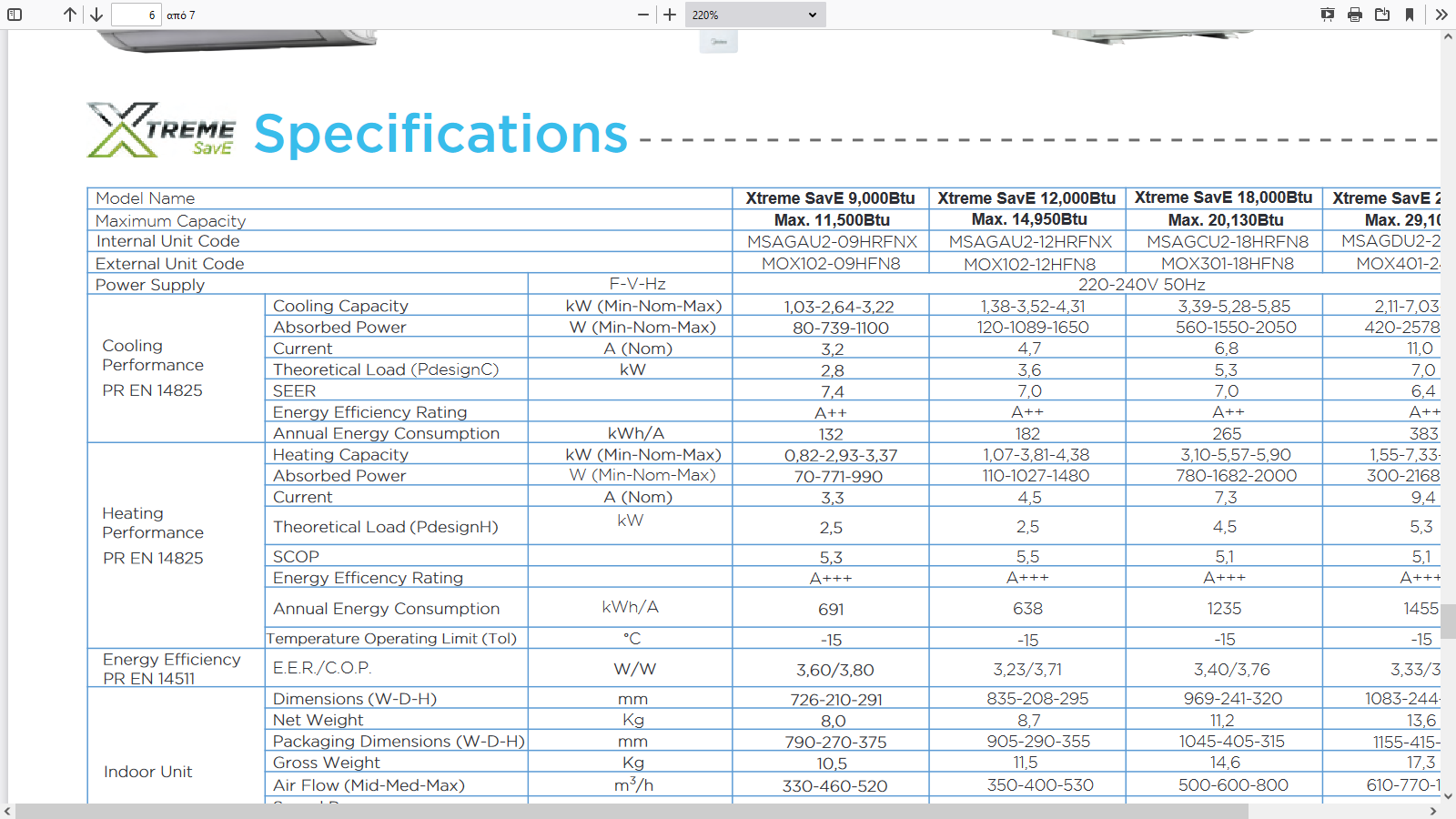

Σε ψύξη θα στοιχηματιζα ότι θα πάει και πιο κάτω .
Σε θέρμανση τα midea μας έχουν δείξει ότι δεν πολυγουστάρουν να τηρήσουν τα νούμερα των προσπέκτους. Στην πράξη δεν έχουμε feedback από τη συγκεκριμένη σειρά.
Βασικά τώρα διαπιστώνω οτι αυτό το μοντέλο xtreme save δεν είναι αυτό που πωλείται στην ελληνική αγορά......Ο τύπος διαφέρει . Ο Φειδάκης βέβαια αναφέρει (όχι σε pdf επίσημο) αυτή την κατανάλωση για το ελληνικό μοντέλο....

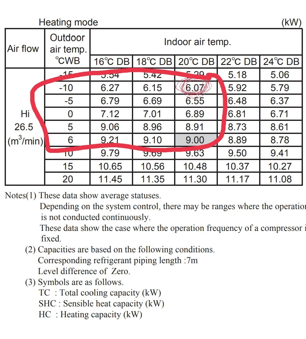

Οι στήλες είναι η εσωτερική θερμοκρασία και οι γραμμές η απόδοση ανά εξωτερική. Άρα στους -10C θα δεις εκεί που έχω κυκλώσει με τον μικρό κύκλο, ότι με 20C εσωτερική το μηχάνημα δίνει στον χώρο 6,07KW.
Οπότε αν η μπακαλίστικη εφαρμογή έχει πέσει μέσα ( δύσκολο αλλά ας πούμε για την περίπτωση μας ότι ναι) και ο χώρος σου θέλει 6,2kw ( όπου η εφαρμογή δεν μας λέει που έχει υπολογίσει με τα στοιχεία που έβαλες αλλά και πάλι ας πούμε ότι υπολογίζει στους -10) , τότε το κλιματιστικό θα πιάσει οριακά 20C.
Και όλα αυτά χωρίς να λαμβάνουμε υπόψη τα defrost όπου έχουμε -15% περίπου μείωση στο μέσο capacity.
Όπως κατάλαβες είπαμε πολλά αν. Καλύτερα να μιλήσεις σε κάποιον μηχανολόγο ή άντε κάποιον του χώρου για σιγουριά.
Μια προσέγγιση είναι να βάλεις δύο μηχανήματα αλλά όπως καταλαβαίνεις πάμε σε επένδυση μερικών χιλιάδων ευρώ. Για αυτό σε γυρνάω μια παράγραφο πίσω.

23 λεπτά πριν, liakjim είπε
Αν διαβασα καλα τον πινακα  ισως μπορει να με καλυψει και το Fujitsu Ecolandia ASYG071KLCA  (πιο οικονομικη λυση απο το mitsubishi
Νομιζω Fujitsu εχεις και εσυ
Μπορεις να μου πεις την γνωμη σου
Η κανω λαθος στην αμαγνωση του πινακα

54 λεπτά πριν, antykaps είπε
Εννοείται πως όχι. Έχει ευπάθεια στα defrost. Δεν κάνει για το κλίμα σου, εδώ ταλαιπωρείται στον δικό μου χώρο που είναι Αττική ( λίγο πιο κρύο από την Αθήνα) .
