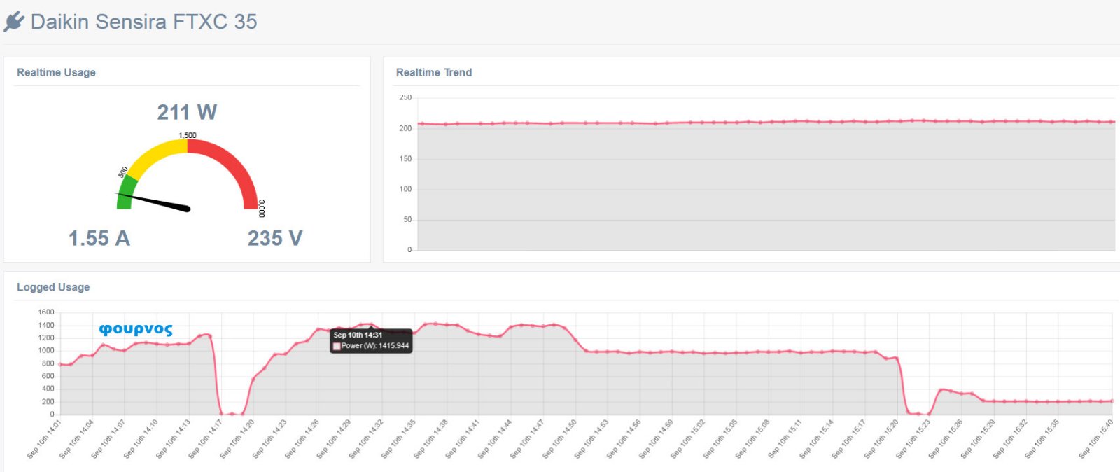

Με θερμοκρασιες γυρω στο 35 οπως σημερα, σε τι ρελαντι σταθεροποιουνται τα κλιματιστικα σας συμφορουμφιτες?
και για ποια εσωτερικη θερμοκρασια?

20 λεπτά πριν, Specs είπε
Στο πατρικό μου σε δωμάτιο με απωλειες 6000 ένα arieli 12 αρι και με εσωτερική 27 παίζει στο 400 αρι χωρις την ενεργοποίηση του I feel
Συνδέστε για να σχολιάσετε
Κοινοποίηση σε άλλες σελίδες
2 λεπτά πριν, dimostr είπε
Ρωτω γιατι απορησα που το Daikin με σταθερη εσωτερικη χαμηλα (24,6 λογω πειραματων) και ζητουμενη 26 , επι μιση ωρα δεν επεφτε κατω απο 1000 βαττ! δεν ειχα δει στο haier πανω απο 500 (για 26,3 βεβαια μεσα).
Μετα το εκλεισα μηπως συνελθει και πραγματι αμεσως οταν το ανοιξα , τρεχει με 200...βαττ
1 λεπτό πριν, Specs είπε
Μάλλον κάτι είχε κολλήσει στην ένδειξη  στον αισθητήρα θερμοκρασίας
7 λεπτά πριν, dimostr είπε
αντε 800w οταν αρχισε ο φουρνος , μετα επεσε η ασφαλεια γιατι δεν φανταστηκα θα ανεβει 1400 ΅βαττ to daikin και μετα το κλεισιμο φουρνου αφου συνεχιζοταν εστω και με 1000 βαττ η λειτουργια, το εκλεισα και ξανα πηρε με 200 !!!
δεν μου ειχε τυχει ποτε , κατι τετοιο.
