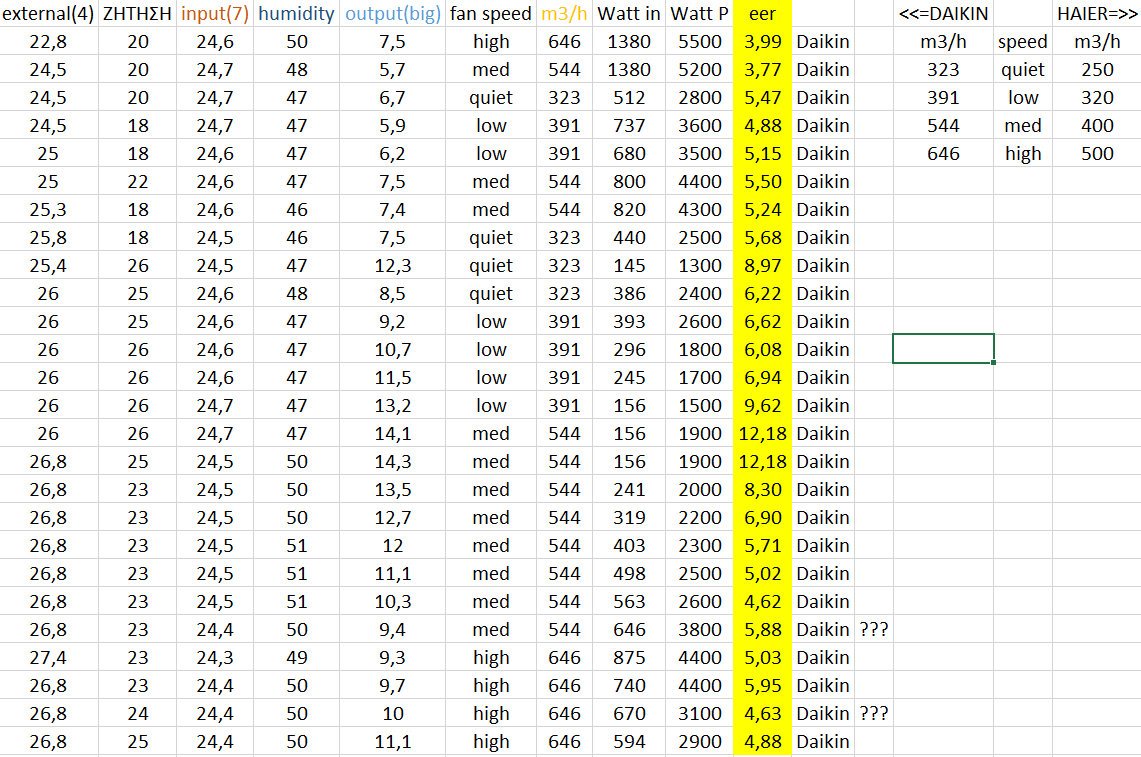

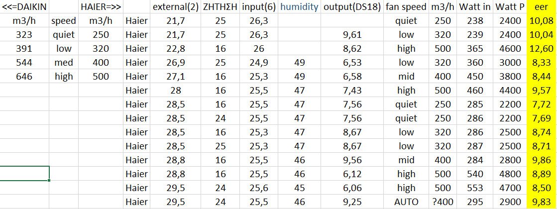

3 ώρες πριν, Specs είπε
Για αρχη κατεγραψα αυτες τις μετρησεις και εχει γινει υπολογισμος EER με το λινκ http://hvac-calculator.com/heating.php
Γιατί δεν τα βάζεις σε ένα διάγραμμα ανά εξωτερική θερμοκρασία;

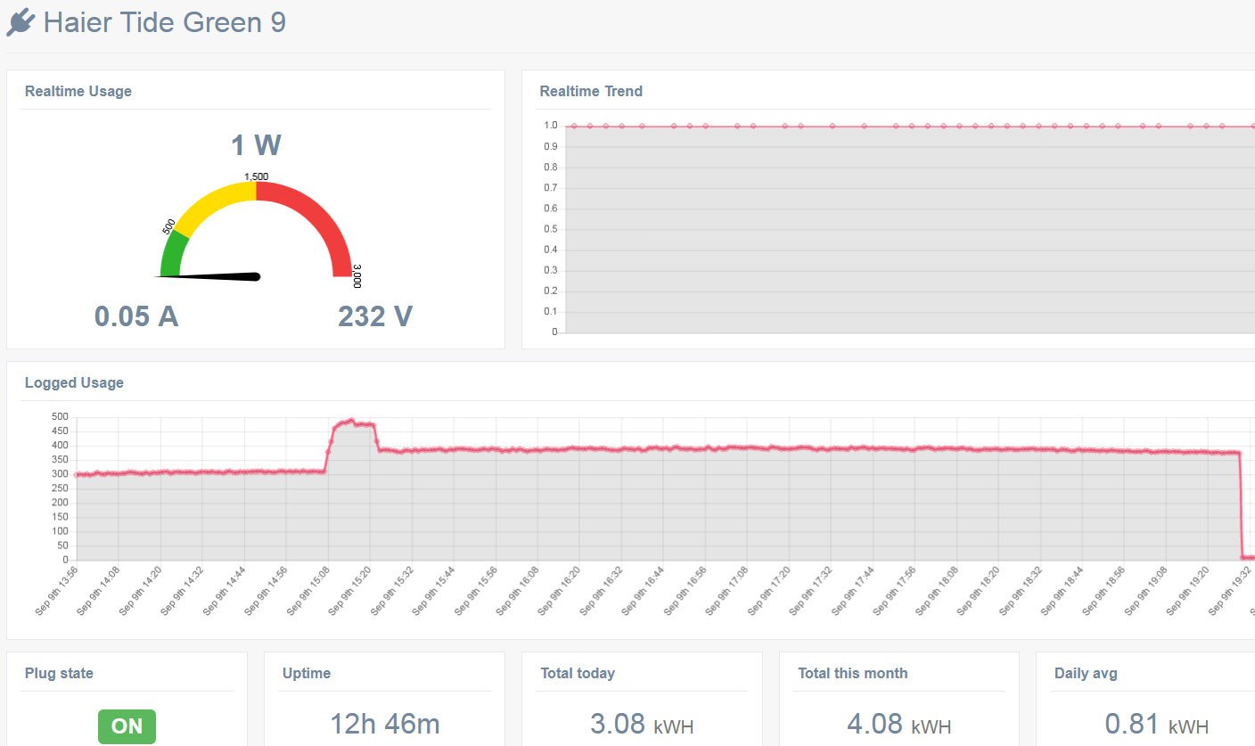

Εκεινο που με προβληματιζει ειναι πως καλες οι μετρησεις και η καταγραφη και το συμπερασμα απο τα eer πολυ χρησιμο και δειχνει πολλα, που τα γνωριζαμε,αλλα και την διαφορα στον προγραμματισμο που δεν γνωρια εγω τουλαχιστον και τωρα βλεπω σιγα σιγα, μεταξυ του Haier και του Daikin.
Ομως τα ξεχναω ολα οταν βλεπω στο πεδιο αλλα πραγματα:αφου στις 2 το μεσημερι ειχα γραψει αρκετα στοιχεια, η θερμοκρασια ηταν απο ωρα κλειδωμενη στον χωρο στους 24,2 κελσιου. Αφησα λοιπον το Haier με ζητηση 25 οπως ηταν απο ωρα, και με εξωτερικη στις 2μμ ακριβως 29,1 στην πλατη της εξωτερικης μοναδας που οπως και στο Daikin εχω βαλει με μαγνητακι θερμομετρο (το γνωστο μικρο bluetooth Xiaomi) και μαλιστα να ειναι στην ροη εισοδου του αερα, το λειτουργησα μεχρι τις 7,30 ακριβως και εσωτερικα αφησε 24,8 βαθμους.
Στην αρχη ηταν 300 βαττ ακριβως , αλλα στις 3,05 μεχρι 3,20 , μπηκε φουρνακι/ρομποτακι στο χωρο, και οταν τελειωσε κλειδωσε στα 385 βαττ ( η εξωτερικη ειχε φυσικα ανεβει στους 31).
Συνολικα καταναλωσε 14,00-19,30 2,09kwh και μ.ο. 380watt, αλλα η συνολικη καταναλωση καποιων ωρων δεν ειναι συγκρισιμη με αυτη μιας αλλης μερας, λογω διακυμανσεων.

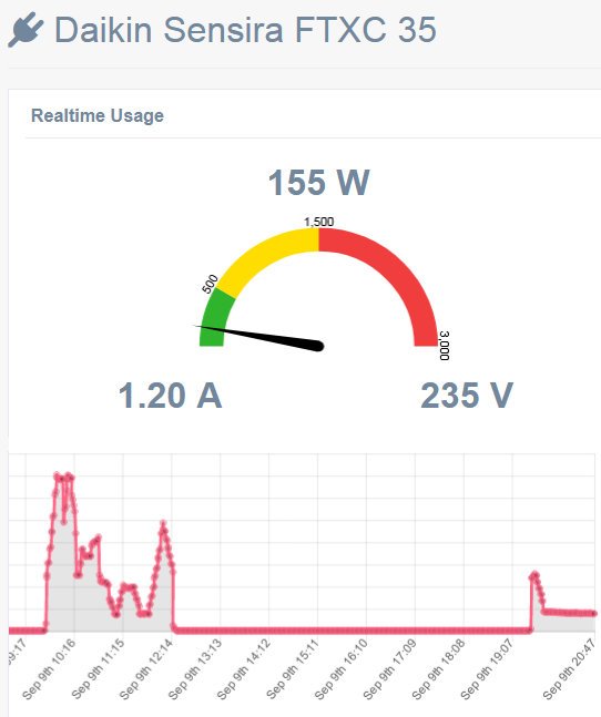

Ομως απο περιεργεια αμεσως εβαλα το daikin σε λειτουργια και το εχω ακομη, με ζητηση 24 και οχι 25(δεν συναντωνται ευκολα οι ζητουμενες τους ειχαμε ξαναπει)
75 λεπτα μετα,  το διαγραμμα ειναι εντυπωσιακο,,,καθως ξεκινησε με 515watt και κλιμακωτα μεσα σε ενα 20 λεπτο κατεβηκε και κλειδωσε στα 170watt...
Η θερμοκρασια χωρου ειναι και λιγο χαμηλοτερη...0,1-0,2
