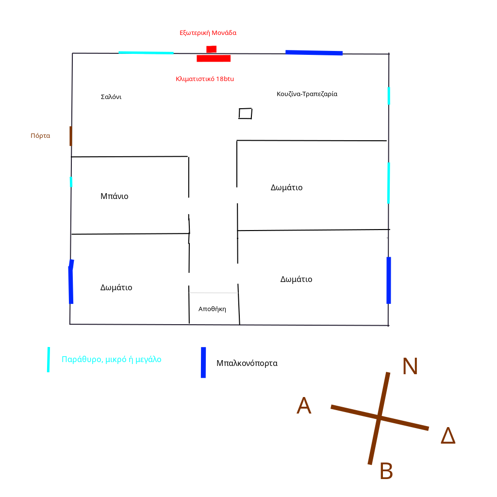

Οι απώλειες έχουν υπολογιστεί για 90τμ , ενώ λες ενιαίος 40τμ. Θα πρέπει να υπολογίσεις μόνο για τον χώρο που θέλεις, τετραγωνικά και ανοίγματα.
Αν θέλεις και τα 90τμ, θα χρειαστείς περισσότερο από ένα μηχανήματα.
Θα βοηθούσε και μια κάτοψη του χώρου, έστω και σε χαρτί.

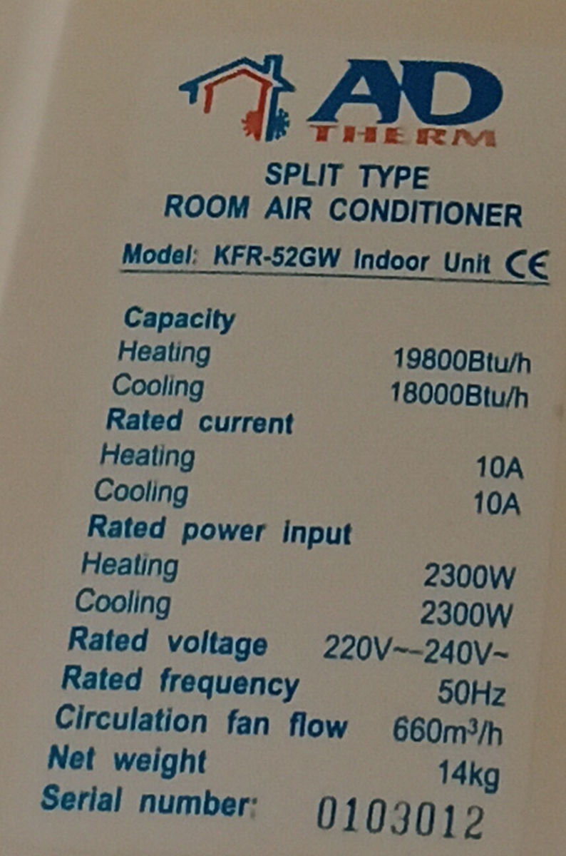

Τέλος, πες ή φωτογράφισε το ταμπελάκι του παλιού κλιματιστικού και πες μας αν έχεις κάποια άλλη πηγή θέρμανσης.
Καταλαβαίνω. Έβαλα 90 γιατί εμείς πάντα το δουλεύαμε για ψύξη όλου του σπιτιού, με την ελπίδα ότι θα φτάσει και στα δωμάτια. Το σχέδιο είναι στο περίπου, έτσι όπως το έκανα φαίνεται πιο μικρό από ότι είναι το σαλόνι-κουζίνα. Βάζω και φωτο από το μοντέλο που έχουμε ήδη, αν και δε μπόρασα να βρω αρκετές πληροφορίες ονλάιν. Είναι αρκετά παλιό, ίσως πάνω από 20 ετών. Και η επιδότηση του κράτους νομίζω είναι για απόσυρση του παλιού και έχουμε 1 παλιό.

3 ώρες πριν, muspozepsu είπε
Κανονικά θα πρέπει να αγοράσεις 4 κλιματιστικά. 3 ανά δωμάτιο και ένα για τον ενιαίο. Δύσκολα θα καλύψεις τα δωμάτια με μια μεγάλη μονάδα στη θέση της άλλης.
Αν το πάρεις απόφαση, τρέχεις το εργαλείο 4 φορές και μας λες.
Αλλιώς, αν επιμένεις για ένα μεγάλο 24άρι, τότε για χρήση σε ψύξη και λίγη σε θέρμανση, αυτό:
https://www.mediamarkt.gr/product/klimatismos-thermansi/air-condition/klimatistiko-inverter-midea-all-easy-pro-nordic-msepdu-24hrfn8mox430-24hfn8-24000-btu-aa-me-ionisti-kai-wifi/1715154
ή https://www.skroutz.gr/s/37089068/Inventor-Legend-LDVI-24WFI-LDVO-24-Κλιματιστικό-Inverter-24000-BTU-A-A-με-Ιονιστή-και-WiFi.html
ή https://www.skroutz.gr/s/36085206/Carrier-Cool-Easy-42QHE24D8SH-38QHE24D8SH-Κλιματιστικό-Inverter-24000-BTU-A-A-με-WiFi.html
ουσιαστικά είναι το ίδιο μηχάνημα με μικροδιαφορές. Θα προτιμούσα το 1ο ή το 2ο μιας και έχουν αντιστάσεις για τον πάγο.
αν η θέρμανση θα είναι σημαντική σε κλάσμα, αυτό :
https://www.skroutz.gr/s/23492464/Toshiba-Shorai-Edge-RAS-B24J2KVSG-E-RAS-24J2AVSG-E-Κλιματιστικό-Inverter-24000-BTU-A-A.html

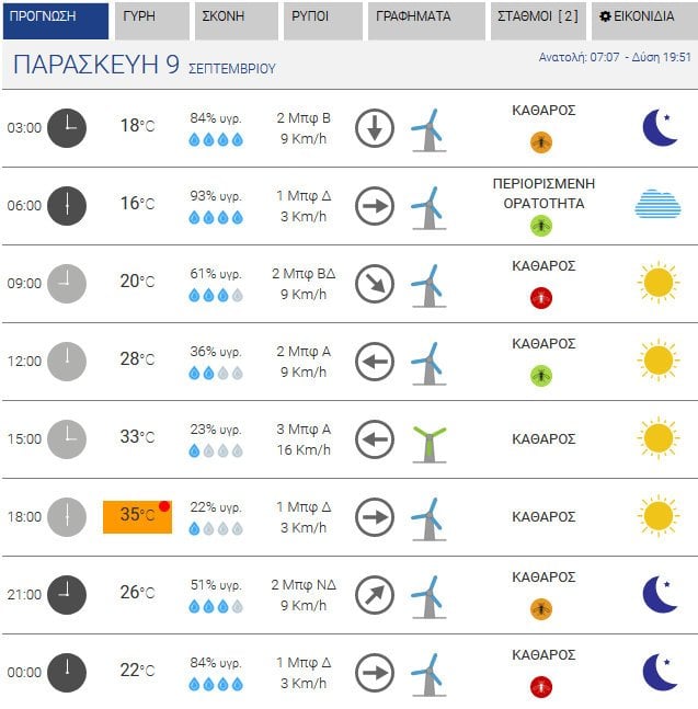

Εν αναμονη τριων ζεστων ημερων στην πολη μου,35/37/35  με την Παρασκευη πρωτη αυριο
λεω να κανω ενα stress test που λενε και οι τραπεζες, στον ιδιοφυσικα χωρο που συνυπαρχουν,  με πρωτο το Haier 9ρι , καταγραφοντας απο την στιγμη που η εξωτερικη θα ανεβει στους 28 (θα εχει λειτουργησει ηδη απο νωριτερα για να σταθεροποιηθει η εσωτ στους 26,1-26,3 , οπου καθησει με ζητουμενη 28) και καταγραφη χρονου και κιλοβατωρων μεχρι να ανεβει 29 (εξω) μετα 30 - 35 κοκ μεχρι την ωρα που θα ξαναπεσει στους 28 εξω.
Πιστευω με ολα αυτα τα στοιχεια θα εχω μια αποτυπωση ανα βαθμο της καταναλωσης οχι μονο της στιγμιαιας αλλα και του διαστηματος.
Ιδιως αν σταματησει (απο καποια εξωτερικη και μετα) το Daikin τα on-off θα ειναι πολυ βολικο καθως θα ειναι αμεσα συγκρισιμο το οτι με εξωτερικη 30 το ενα τραβαει 300 watt και το αλλο πχ 350 watt
Μαλιστα στο διαγραμμα θα φαινεται και η εκαστοτε στιγμιαια και ειναι αμεσα συγκρισιμο με της επομενης δοκιμης του Daikin 12ρι που την πομενη μερα θα φτασει 37 , κατα την προβλεψη.
Αν δεν βγει ακρη ετσι για το ενα μονο του, τοτε την αλλη μερα και τα δυο τεστ με καθε μια ωρα εναλλαγη και βλεπουμε...
Τυχον μικροδιαφορες λογικα θα υπαρχουν λογω διαφορετικου seer , αλλα αν οπως πιστευω ξεφυγουν δυσαναλογα , δεν θα υπαρχει δικαιολογια.
Τι λετε , θα βγει ακρη? αν κατι εχω λαθος η καποια προταση για αλλη διαδικασια, ειμαι ολος αυτια!
ΥΓ
εννοειται πως εχουν απαγορευτει, μαγειρεματα, ψησιματα, ταχυβραστηρας,πλυντηριο πιατων,πλυσιμο πιατων με ζεστο νερο, απορροφητηρες, εντονες σωματικες δραστηριοτητες και λοιπες πηγες αυξησης εσωτερικης θερμοκρασιας! θα πεινασουμε αλλα η επιστημη/περιεργεια θελει θυσιες...

Τα σπίτια πλέον έχουν δροσίσει οπότε και να κάνει 2 μέρες λίγο ζέστη δεν προλαβαίνουν να ανάψουν οι τοίχοι για νά δυσκολέψουν τη δουλειά των μηχανηματων.
Και η εσωτερική θερμοκρασία  έχει πέσει αρκετά (25°C)
Γι αυτό πιστεύω τα νούμερα που θα βγουν θα είναι καλύτερα από ότι θα βγαίνανε με ίδιες εξωτερικές θερμοκρασίες πχ.  αρχές Αυγούστου που τα σπίτια ήταν "αναμενα ".
Ακόμα και στη συγκριση νομιζω τα αποτελέσματα θα διαφέρουν .
Παρ όλα αυτά θα έχουν ένα ενδιαφέρον... καθώς κι εγώ είμαι των τεστ και των μετρήσεων... σε όλους τους καιρούς...
