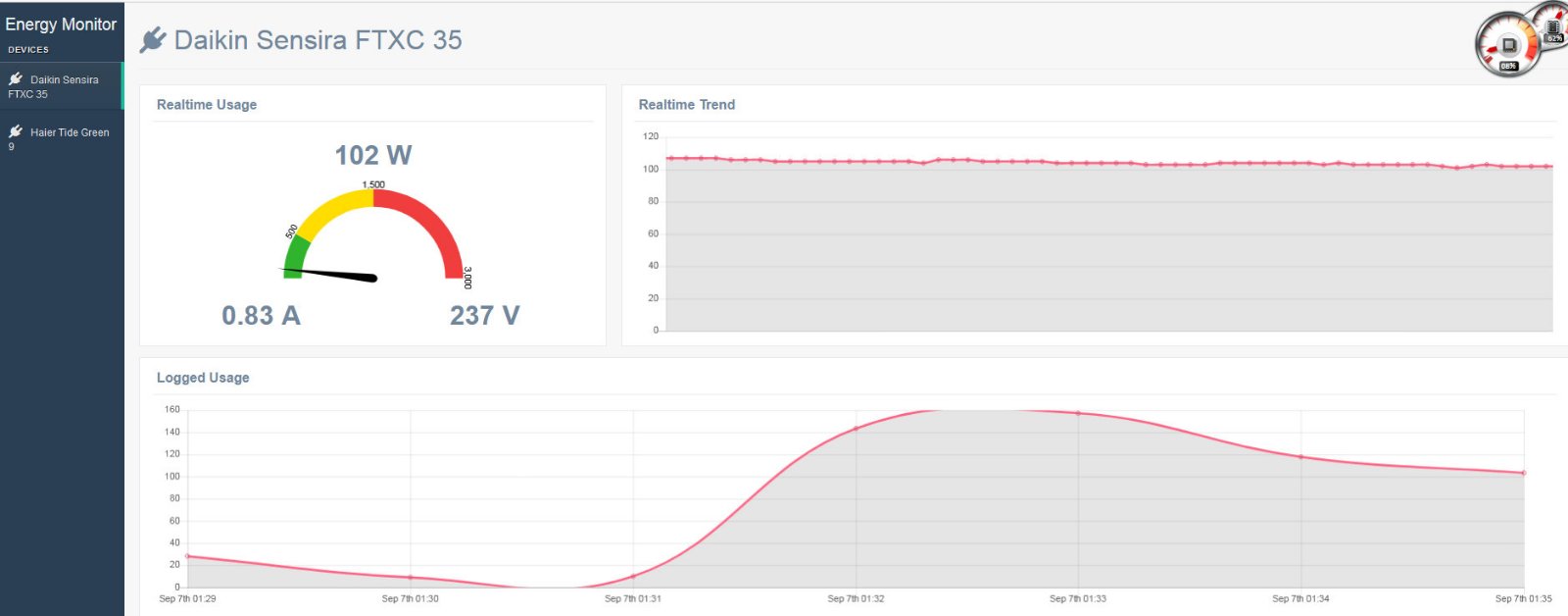

Αφου εχω εξαντλησει στα συγκριτικα τεστ τα Daikin k Haier , ερχεται και το κλου το σαββατοκυριακο με 37ρι που μεχρι τωρα δεν ειχα την χαρα να τεσταρω!
Στους κατω απο 30 βαθμους εξωτερικη και ΜΟΝΟ σε 24/7 χρηση το Daikin ειναι 40 % , ΝΑΙ 40% πιο οικονομικο απο το Haier.
Δηλαδη υπερεχει σαφως επειδη κατεβαινει στα μισα βαττ του haier. Οταν η χρηση ειναι περιστασιακη , οπως εγω που το ανοιγω μονο οταν ειμαι στο χωρο (ειμαι αυτης της σχολης) τοτε το Daikin εχει καταναλωση λιγοτερη κατα 30% απο το Haier.
Εχουν βεβαια πολυ διαφορετικο προγραμματισμο, το Daikin αντιδρα ακαριαια και ανοιγοκλεινει ασταματητα οταν η απαιτηση φορτιου ειναι μικρη.
Το Haier μιας και κατεβαινει στα 210 βαττ (σχεδον διπλα βαττ απο τα 120w του Daikin) , δεν ανοιγοκλεινει, εχει μεγαλα διαστηματα λειτουργιας στο ελαχιστο του και αναλογα διαστηματα παυσης.
Παρολο που εχουν τους ιδιους περιπου δεικτες αποδοσης, η απορια μου ειναι πως δεν κατεβαινει κι αλλο η θερμοκρασια στο διαστημα που το Haier "υπερλειτουργει" ως προς το Daikin.
Iσως φταιει που ειναι ανοιχτη η πορτα προς το υπολοιπο σπιτι...
Πηρα ακομη χαμηλοτερη τιμη ρελαντι στο Daikin, 102 watt με ευνοικες φυσικα εξωτ θερμοκρασιες 22 βαθμων επιλεγοντα ς το Αθορυβο κι οχι το Αυτοματο στον ανεμιστηρα (εκει παιρνω 120w).
Ειναι εφικτο , οταν θελουμε ελαχιστη ισχυ απλα για συντηρηση χωρου και με ευνοικες εξωτερικες.
Φυσικα το Haier υπερεχει και με την αφυγρανση του (λογω διπλων watt) και με τον ιονιστη του σε ποιοτητα αερα.

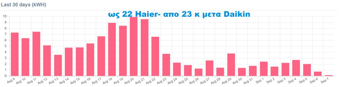

Με προσβαλετε "μετρ" , τσαμπα ξενυχταω ??? αν μη τι αλλο να τιμησω το ονομα μου SPECificationS😀
Eκτος απο τις χειρογραφες σημειωσεις και τα μπλοκακια που ελιωσα στο γραψιμο, υπαρχει και η μπαρα μιας και ελλειψει μπριζων, το Daikin συνεχισε στην πριζα που εβγαλα απο το Haier.Επειτα εβγαλα απο το TCL που δεν χρειαζοταν αλλα τεστ και την εβαλα στο Haier για τα συγκριτικα ταυτοχρονα τεστ.
Απο την ημερα λοιπον που το Daikin μπηκε, ανι μεν ο καιρος δεν ειναι πια πολυ ζεστος, αλλα η μπαρα επιβεβαιωνει τις γραπτες μου μετρησεις με μια ματια, νομιζω εντυπωσιακα.
Συνδέστε για να σχολιάσετε
Κοινοποίηση σε άλλες σελίδες
10 λεπτά πριν, liakjim είπε
Το 40% περισσότερη απόδοση το συμπεραίνεις μόνο και μόνο από το ότι πέφτει στα μισά watts ή έχεις μετρήσει kWh (που είναι και το ορθό);
Και αυτό και επίσης πρέπει να γίνει η σύγκριση και ακριβώς στον ίδιο χώρο με ακριβώς ίδιες συνθήκες, διαφορετικοί χώροι μπορεί να έχουν διαφορετικές ανάγκες. Το 40% οικονομικότερο το βλέπω κι εγώ υπερβολή!
Specs το διάγραμμα που παρέθεσες, αναφέρεται σε διαφορετικές ημερομηνίες, με εντελώς διαφορετικά θερμοφυσικά χαρακτηριστικά ατμόσφαιρας και ηλιακών κερδών εντός της ημέρας. Επομένως, κάνε μια σύγκριση και τα 2 σε 24ωρη λειτουργία, την ίδια μέρα, και δες διαφορά κατανάλωσης. Με την μαγική μου σφαίρα λέω ότι δεν θα είναι πάνω από 5-10%.

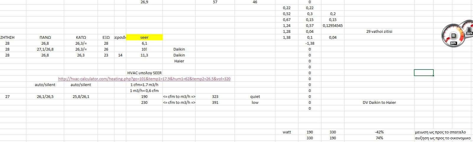

7 λεπτά πριν, liakjim είπε
Μπορείς να δοκιμάσεις και το τεστ με τον στιγμιαίο eer.
το εχω κανει το τεστ και αυτο με το Hvac το λινκ και εκει ενω επιβεβαιωνεται το cop απο τα eurovent στο τελος η καταναλωση ειναι που κανει την διαφορα...
Ασε που αυτο το " καιει 42 % λιγοτερο απο το Ηaier"
αν το περιγραψεις αναποδα ειναι σοκαριστικο : "καιει 74 % περισσοτερο απο το Daikin"
Επειδη ολο αυτο με τις εξωτερικες "χαμηλα" αντε το πολυ 30 που ειχαμε, ειναι στα χωραφια του Daikin λογω χαμηλου ρελαντι, γιαυτο αναμενω το πληρες και πανω απο 30 βαθους, αναμενω το σουκου να τα σκισω στο συγκριτικο, παρακαλαω για καυσωνα!
@mechpanos εχεις καμμια προταση για πιο αξιοπιστο τεστ? τωρα το σουκου μηπως καλυτερα να τρεξω μονο το Daikin 24/7 και να βρω απο το καταγραφικο θερμοκρασιων μου, μια ημερομηνια με εστω πολυ κοντινες θερμοκρασιες στα μεσα Αυγουστου ? η εναλλαξ ανα ωρα- η διωρο πχ??? Να θυμισω οτι το Daikin ειναι 12ρι και το Haier 9ri...

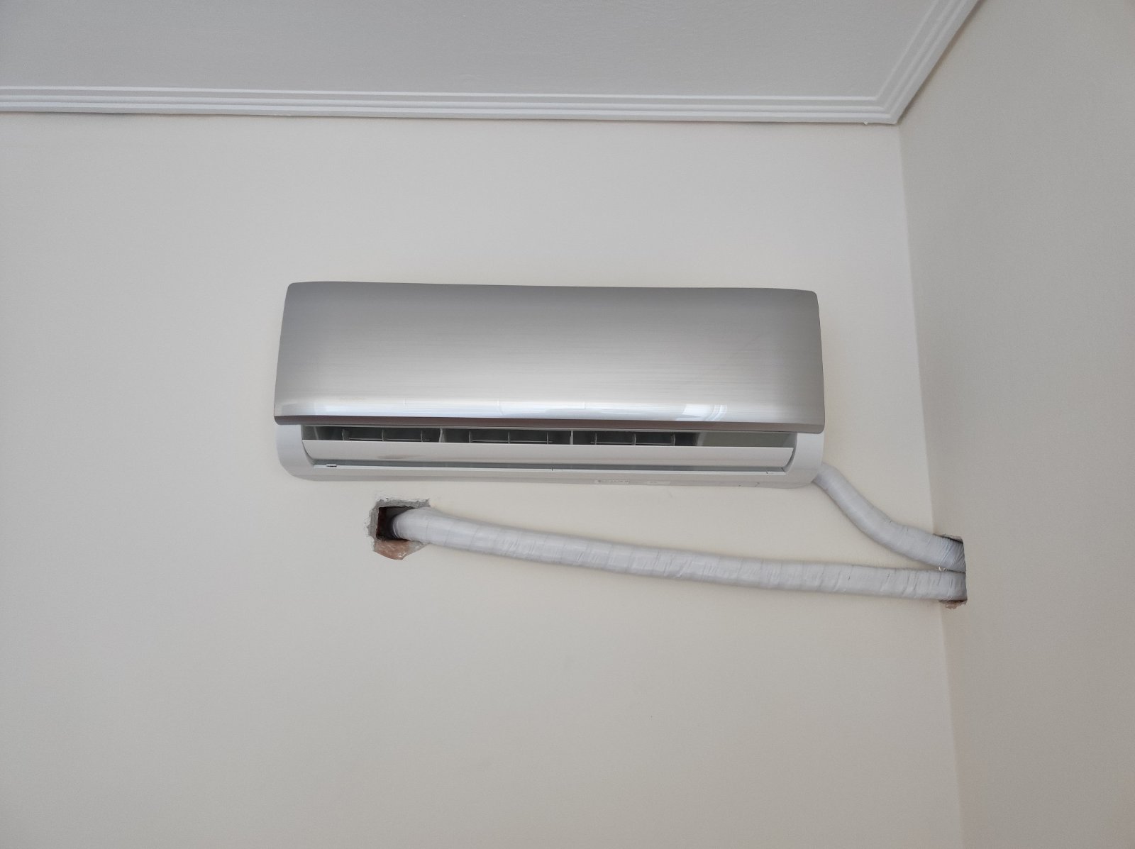

Σημερα μου τοποθετησαν το multi. Η συμφωνια τοποθετησης οπως μου ειπε ειναι για 2μ σωληνα σε καθε μηχανημα. Του εδωσα αλλα 20€ επειδη μου αρεσε η φατσα του, και εβαλε 2.5 μετρα σε καθε μηχανημα. Δεν επαιρνε και παραπανω. Θα καναμε μακαροναδα απεξω.
Οι πρωτες εντυπωσεις ειναι αριστες. Ο συμπιεστης ειναι εντελως αθορυβος (δίνει και λαστιχακια στην συσκευασια). Απο τα εσωτερικα δεν ακουστηκαν ουτε κρακ, ουτε κρικ. Με εξωτερικη θερμοκρασια χαμηλη σημερα βέβαια, στους 16 που τα εβαλα, μετα απο λιγο γκαζωσαν καλα. Εμφανιση αριστη με γκρι-ασημι στην φατσα, και διακριτικη ένδειξη θερμοκρασιας μπροστα. Δεν φωτίζει ολο το δωματιο.
Η τοποθετηση απο MyConstructor μια χαρα. Αντλια κενού εννοειται που την αφησε κανενα 15λεπτο στην πριζα, στοκαρισμα στις τρυπες, τοποθετηση εκεί που ηθελα.
Δεν θα τα δουλεψω πολυ εγω βεβαια, γιατι το σπιτι ειναι για ενοικιαση, αλλα οι εντυπωσεις μου μεχρι τωρα, ιδιαιτερα για την τιμη τους, ειναι αριστες.

Αυτό εβαλα στα 669€ με δωρεαν τοποθετηση.
https://www.leroymerlin.gr/gr/klimatismos/klimatistika-air-condition/toihou/klimatistiko-inverter-equation-silver-3000-2000-21000-btuh-me-2-esoterikes-1-exoteriki-monada-82367429
Ο τροπος τοποθετησης ηταν δικη μου επιλογη. Δεν υπαρχει αλλος τροπος να βγει η σωληνα απο το διπλανο δωματιο. Ειναι κολωνα και δεν εχει περιθωριο να εβγαινε κατευθειαν στην βεραντα. Εννοειται οτι στοκαριστηκαν ολα μετα. Το αλλο δωματιο και τον εξωτερικο συμπιεστη δεν τα φωτογραφησα.
Ο συμπιεστης μπηκε ψηλα με βαση, και μαλιστα καλη βαση. Σταθερη. Οχι σπαστη μισου χιλιοστου παχος.
Δεν ειχα αγωνια για τον τροπο τοποθετησης, γιατι δεν υπαρχει αλλος τροπος. Το ξερω απο το επανω διαμερισμα -που ειναι ιδιο- και το ειχα ψαξει πολυ οταν τα βαλαμε. (παλι multi σε αυτα τα δυο δωματια)
