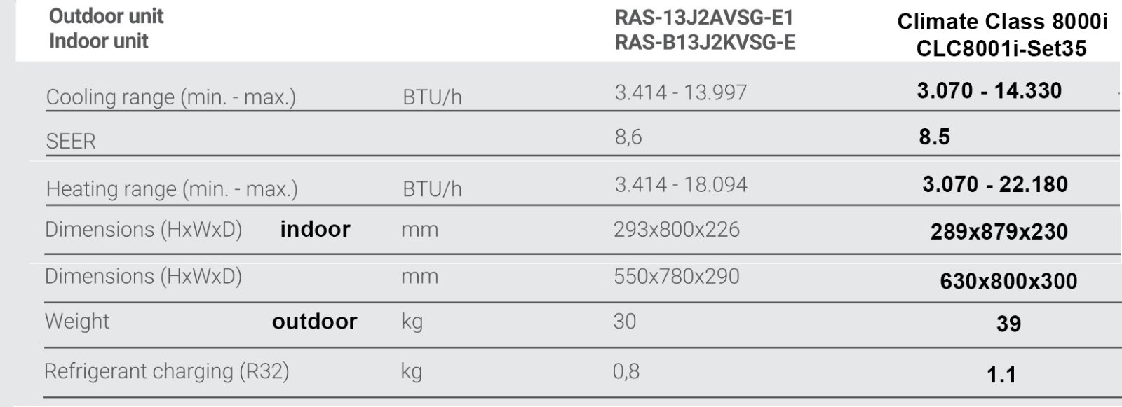

59 λεπτά πριν, amotida είπε
Δεν είναι πολύ λίγο για να βγάλουμε τέτοιο συμπέρασμα;
Συνήθως αρκεί.
Βλέπω έχουν και ίδια φορτία σχεδιασμού με το edge.

2 ώρες πριν, liakjim είπε
Συνήθως αρκεί.
μόνο οι διαστάσεις της εξωτερικής μονάδας Edge 24 είναι παρόμοιες...
Εδώ, με μηχανήματα παρόμοιας ονομαστικής χωρητικότητας, υπάρχουν άλλες διαφορές... και σίγουρα υπάρχουν πολλές άλλες
