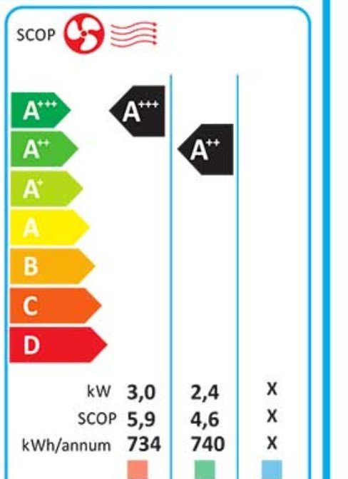

Στις 23/8/2022 στις 11:20 ΠΜ, liakjim είπε
Ο τύπος είναι kwh/annum = (pdesign (kw) * 1400(hr)) / scop
Μου επέστησε την προσοχή ότι με ορισμένες ενεργειακές ετικέτες ο τύπος υπολογισμού ταιριάζει απόλυτα και με κάποιες όχι...
για παράδειγμα, αυτή η ετικέτα δεν ταιριάζει με τον τύπο υπολογισμού (π.χ. 2,4x1400/4,6 δεν ισούται με 740).
παρακαλώ, καμιά εξήγηση;

39 λεπτά πριν, amotida είπε
Στρογγυλοποίηση. Πχ το 4.6 μπορεί να είναι 4.56 ή κάτι τέτοιο.
