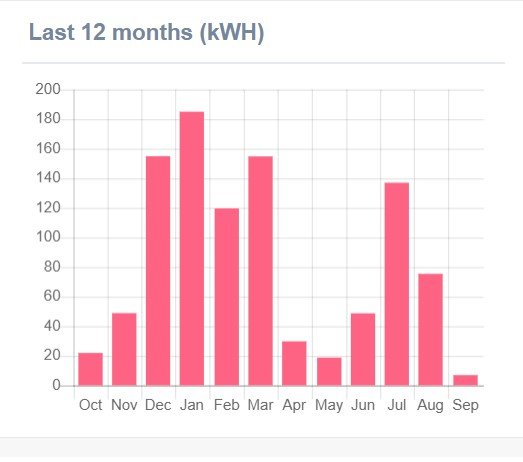

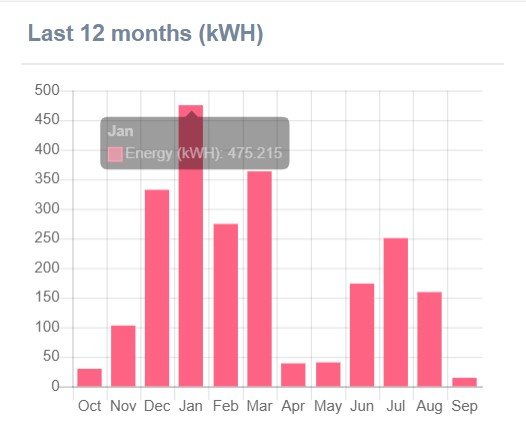

Δίνω και εγω με τη σειρά μου καταναλώσεις χρονου απο 2 Mitsubishi Electric, περιοχη Πειραιά, Τελευταίος Όροφος. Χειμώνα δουλεύουν αποκλειστική θερμανση 24/7 στους 21-22οC, καλοκαίρι "σχεδόν" 24/7...Καλoκαίρι σύνολο 580KWh LN60, 260KWh AP25 στους 27oC...
Αρα το μεγαλο 1620 χειμωνα / 660 καλοκαιρι = 2,6 φορες
και το μικρο 730 χειμωνα / 280 καλοκαιρι = 2,45 φορες
ασυνηθιστη αναλογια... μαλλον δυτικος προσανατολισμος που σημαινει τραβαει ζορι το καλοκαιρι και σωζεται τον χειμωνα ?
