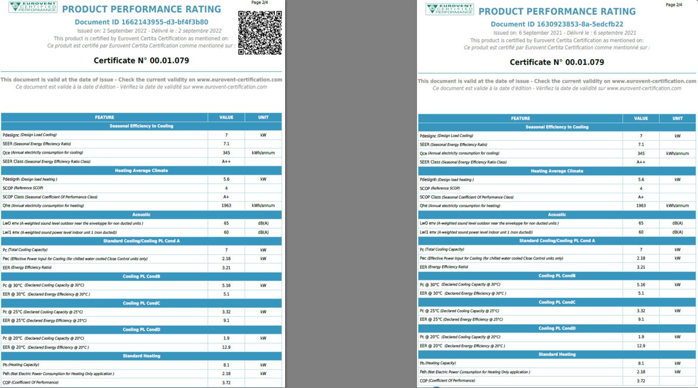

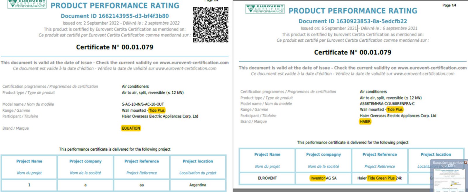

Σιγα μην κρατουσαν δυο γραμμες παραγωγης για τετοιες μικροδιαφορες! Απλα για λογους μαρκετινγκ το ιδιο μοντελο ως "μηχανη" και ουσια (δεν ξερω οπως ξαναεγραψα αν εχουν τιποτε διαφορες σε καλουδια πχ ενεργοποιημενο το wifi κλπ)
ειναι  στην eurovent δηλωμενο ως Tide Plus απο την Haier, η Leroy το αφηνει ετσι ενω η Inventor προσθετει την λεξη Green αναμεσα...
Αριστερα το πιστοποιητικο της Leroy δεξια της Inventor...η υπαρξη QR στο Leroy μονο , τα ξεχωριζει
