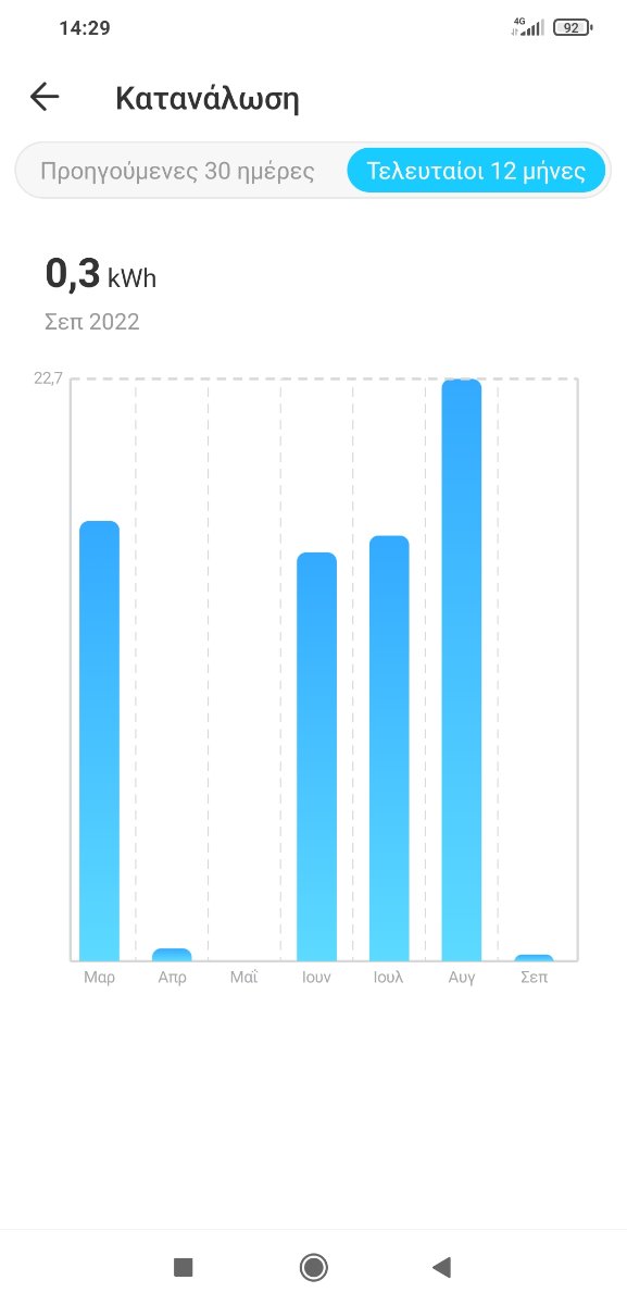

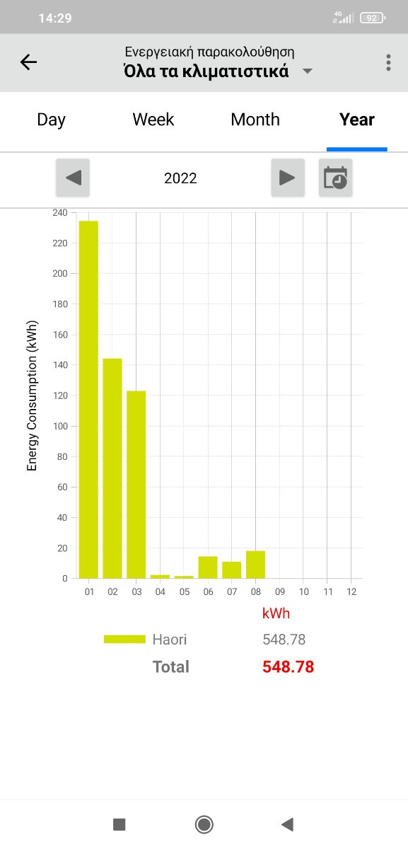

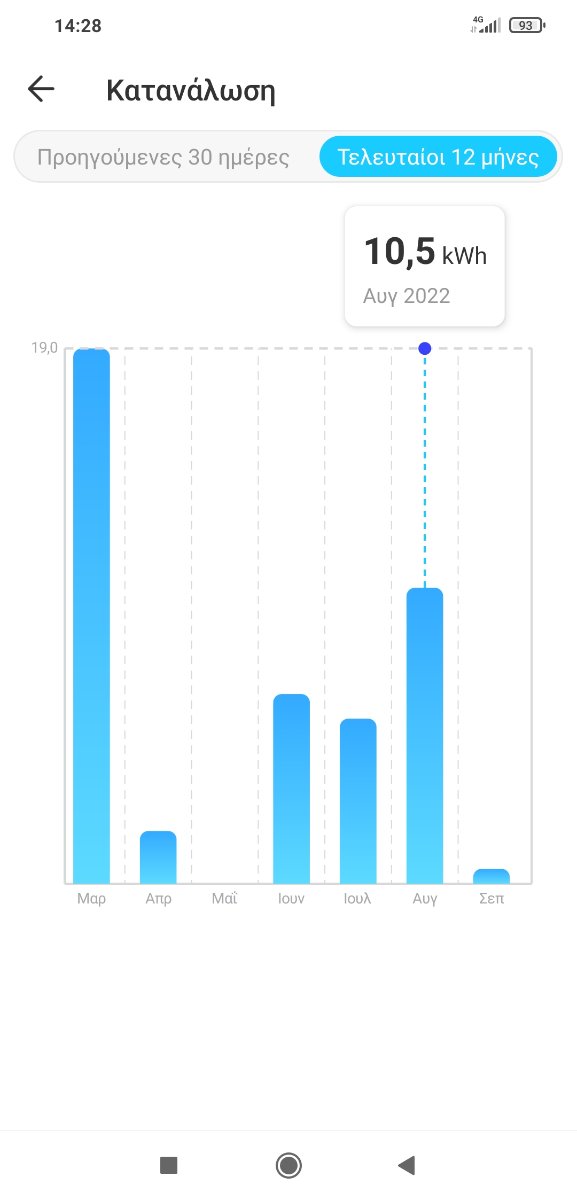

Θα σας δωσω και εγω λοιπόν τα στοιχεία καταναλωσης που εχω για τα haori 16 και daikin atxc25c x2 που διαθέτω το τελευταίο δεκάμηνο.
Σύμφωνα με αυτές το haori 16 έκαψε 548,78 kw/h ως αποκλειστικό μέσο θέρμανσης και ψύξης (εδώ ομολογώ ότι δεν λειτούργησε πολύ το καλοκαίρι διότι οι μονώσεις του χώρου το βοήθησαν ώστε να μην είναι απαραίτητο!  Κατανάλωση για ολο το τριμηνο 43,53 κιλοβατόρες...αναξια συγκρισης)
Τα 2 daikin δούλευαν ως αποκλειστικα μεσα θερμανσης τον χειμώνα και για ψύξη τον καιρο που δεν έλειπα 3-4 ώρες το μεσημέρι και 6-7 το βράδυ σχεδον καθημερινα .
τα daikin εκαψαν εκαστο συμφωνα με τα tapo:
15,9 kw/h τον Ιουνιο
16,6 τον Ιούλιο
22,7 τον Αυγουστο
δηλαδή 55,2 kw/h για το τριμηνο του καλοκαιριού
και
στο παιδικό δωμάτιο με χρηση κυριως το βραδυ
6,7 kw/h τον Ιούνιο
5,8 τον Ιούλιο
10,5 τον Αύγουστο
δηλαδή
23 κιλοβατορες συνολικά.
Σας επισυνάπτω και τους σχετικούς πίνακες προς απόδειξη!  Επαναλαμβάνω ότι το σπίτι ειναι καινούριο και καλά μονωμένο καθώς και την ιδιαιτερότητα χρήσης ειδικά στην ψύξη! Υπενθυμίζω ότι η σύζυγος είναι εγκυμονούσα στους τελευταίους μήνες κύησης γεγονός που κάνει κατανοητό ότι δεν κάνω τσιγκουνιές στην κατανάλωση αλλά ρεαλιστική χρήση!
