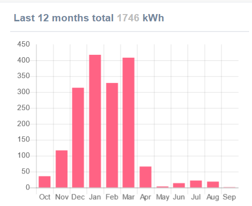

In other news, στοιχεία κατανάλωσης καλοκαιριού (από Μάιο μέχρι και χθες):
Fujitsu σύνολο 58KWh
carrier crystal II 9άρι 28KWh
και daikin atxc25b, σύνολο 18KWh
Να υπενθυμίσω ότι το fujitsu καλύπτει 60τμ ενιαίου χώρου και τα 9άρια από 17τμ το καθένα υπνοδωμάτιο. Όταν τα κλιματιστικά τα άναβα, το fujitsu δούλευε από νωρίς το μεσημέρι έως το αργά το απόγευμα, ενώ τα 9άρια στον ύπνο, άρα παρόμοιες ώρες λειτουργίας (περίπου 8άωρο) αλλά με διαφορετικές εξωτερικές θερμοκρασίες προφανώς. Νομίζω γίνεται αντιληπτή η πραγματικά πολύ καλή απόδοση του fujitsu.
Συνεπώς όλο το καλοκαίρι το έβγαλα περίπου με 100KWh ή 20€ (με 0.2€/KWh).

- Βοηθάει και η περιοχή.
- Καλή η απόδοση του Fujitsu, όμως το ίδιο καλές είναι και οι θερινές κλιματολογικές συνθήκες της περιοχής σου. Στα Δυτικά προάστια της Αθήνας, το κλιματιστικό των κοινόχρηστων χώρων (όπως ο ενιαίος χώρος της οικίας σου) το καλοκαίρι λειτουργεί 8-14 ώρες την ημέρα και έως 24 όταν έχει καύσωνα.

Ναι, είναι δροσερά εδώ και το σπίτι έχει βόρειο προσανατολισμό. Από την άλλη τον χειμώνα...

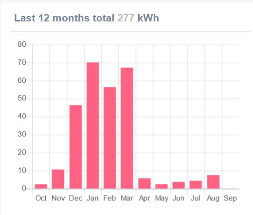

Nτροπη να παρουσιαζεις τετοιες καταναλωσεις...μας βλεπουν και μικρα παιδια!
Παντως ειδικα τα βορεινα δωματια/σπιτια  εχουν 15 με 30 φορες πιο πολλη καταναλωση για θερμανση απο οτι για ψυξη, συμφωνα με τις μπαρες σου.
Εγω παλι, με νοτιο προσανατολισμο, βασει της καταναλωσης πελλετ τα προηγουμενα χρονια, υπολογιζω τον χειμωνα με το κλιματιστικο ,το πολυ 5 φορες απο οτι σε ψυξη να καταναλωσω. Ιδωμεν.
Κανεις αλλος που να εχει καταγραφη παιδια να μας ενημερωσει για την αναλογια ενεργειας για ψυξη θερμανση, ετσι για να μην μας λενε οτι κοιταμε μονο την ελαχιστη...???
