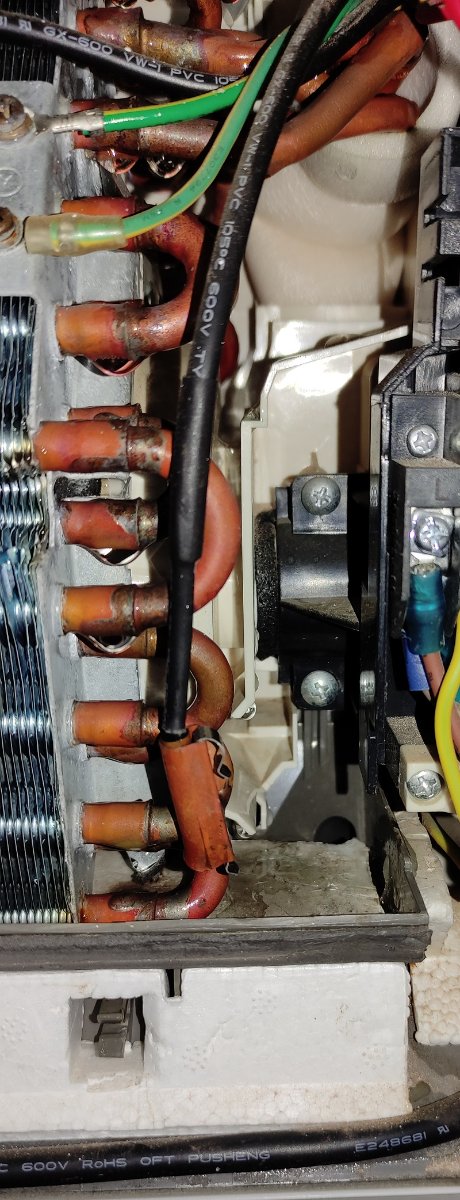

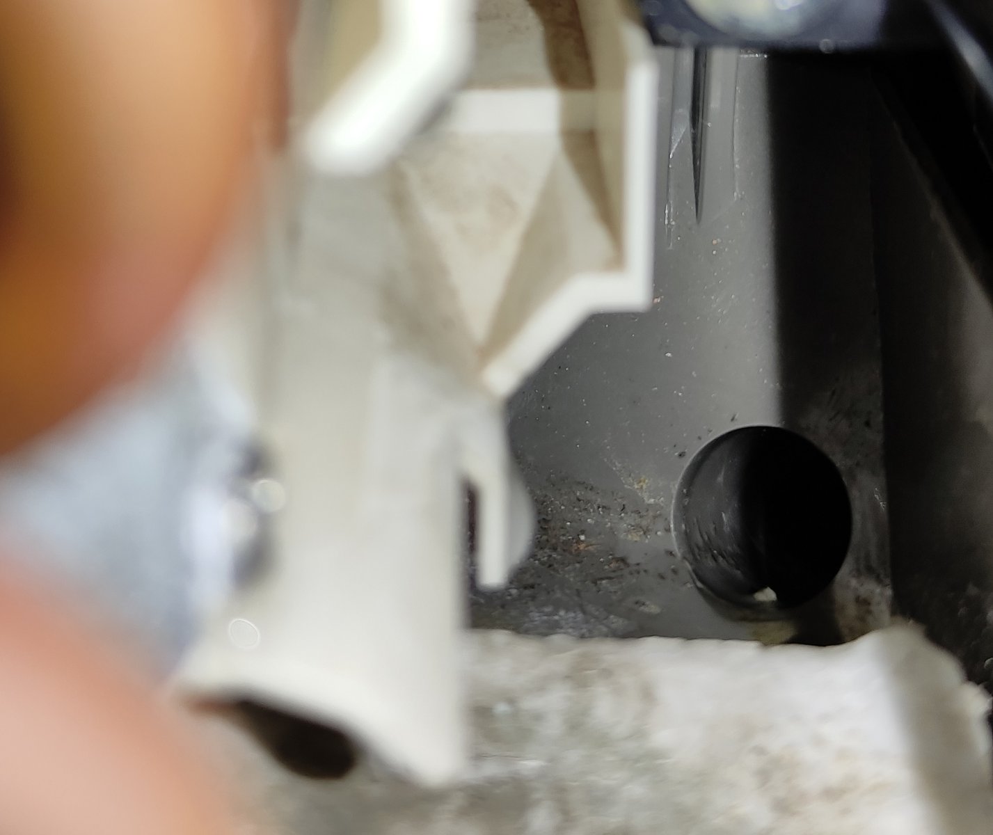

Καλησπέρα στους αρκουδισιονάδες. :P
Ψάχνω λύση σε πρόβλημα εσωτερικής διαρροής λόγω υγροποίησης. Η αποχέτευση είναι καθαρή και όσο νερό πέφτει εκεί τρέχει κανονικά από το σπιράλ στον εξωτερικό τοίχο. Έλυσα τα πάντα σχεδόν από πλαστικά φίλτρα καπάκια και έχω καταλήξει οτι η λεκάνη αποστράγγισης δε στέλνει όπως πρέπει ότι στάζει στη τρύπα αποχέτευσης...πέφτει εκεί μια ποσότητα αλλά όχι όλη. Η μονάδα σε κλίση τοποθέτησης καλή δείχνει (δεν έχει αρνητική δηλαδή να μαζεύει περισσότερο νερό από όσο πρέπει).
έχω την εντύπωση οτι είτε η λεκάνη είναι κάπου τρύπια ή στραβή εσωτερικά ή γλύφει σε σημεία που δε πρέπει και οδηγείται νερό εκτός της λεκάνης.
πως προχωράω; έχω σκαλώσει με τα επόμενα βήματα σε λύσιμο γιατί για να βγει η λεκάνη μάλλον πρέπει να βγει όλο το κλιματιστικό από τον τοίχο. (τουλάχιστον βλέπω οι βίδες συγκράτησης λεκάνης να είναι όλες σάντουιτς με το υπόλοιπο της ψυκτικής μονάδας.
γαμωτ γαμωτ γαμωτ.

1 ώρα πριν, greekfragma είπε
γαμωτ γαμωτ γαμωτ.
Τι μάρκα είναι; Αλφάδι πρέπει να είναι το μηχάνημα χωρίς κλίση. Το κάνει πάντα ή μόνο τώρα που έχει πολύ υγρασία λόγω βροχής;
United του κιλού 12άρι 10ετίας inverter R410a. Το βρήκα όταν νοίκιασα και απλά του κανα ένα σερβις, καλά αποδίδει.
Σήμερα μου το κανε με τη πολλή υγρασία. άλλες μέρες πάλι βγάζει νερό αλλά σήμερα είδα οτι η μονάδα είχε μουσκέψει σε όλες τις πλευρές εσωτερικά.

22 λεπτά πριν, greekfragma είπε
Δοκίμασε με full speed fan και ψύξη όχι αφύγρανση αν τρέχει νερά πάλι κάτω στο πάτωμα κτλ έχει θέμα.
1η σκάλα ανεμιστήρα cool mode το δούλεψα στους 26...νομίζω δεν είχα βάλει αφύγρανση αλλά θα το ξανατσεκάρω.
ναι....cool και όχι dry δούλευε.

1 λεπτό πριν, greekfragma είπε
Με χαμηλή ταχύτητα είναι ένα θέμα αν όλα δεν είναι τέλεια.
