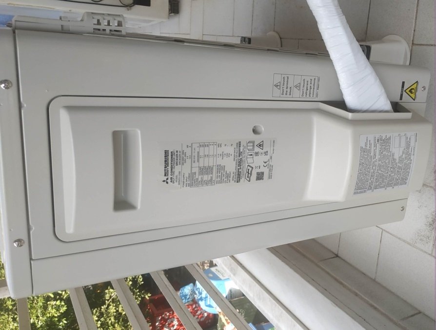

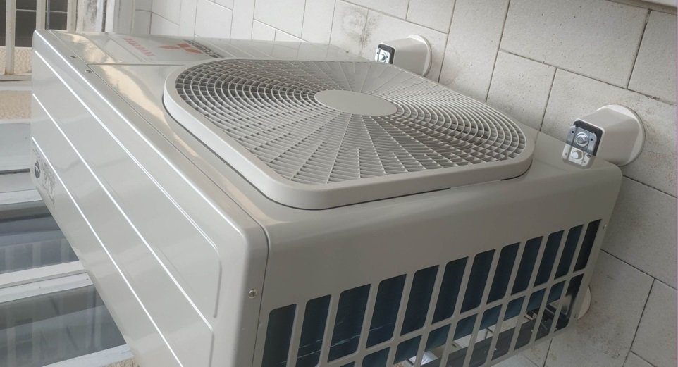

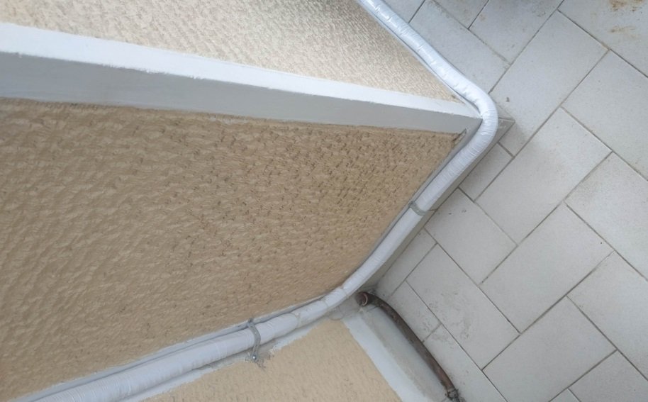

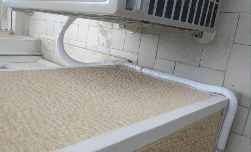

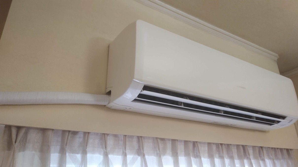

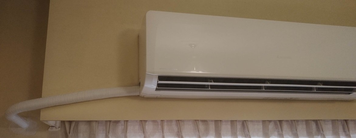

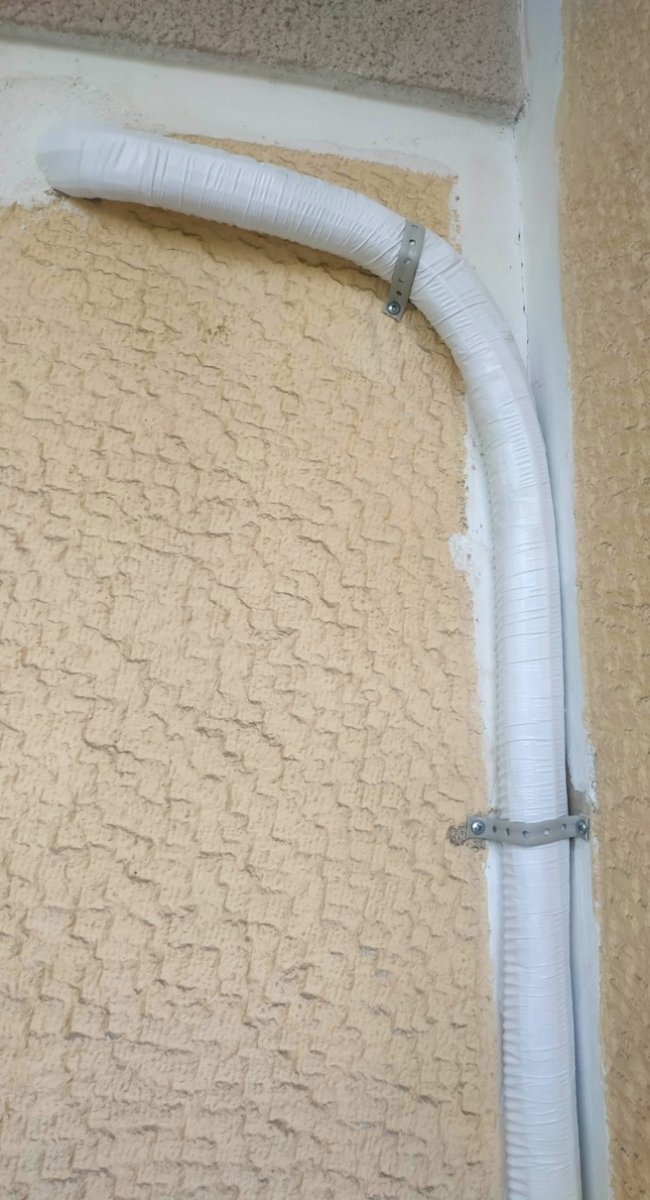

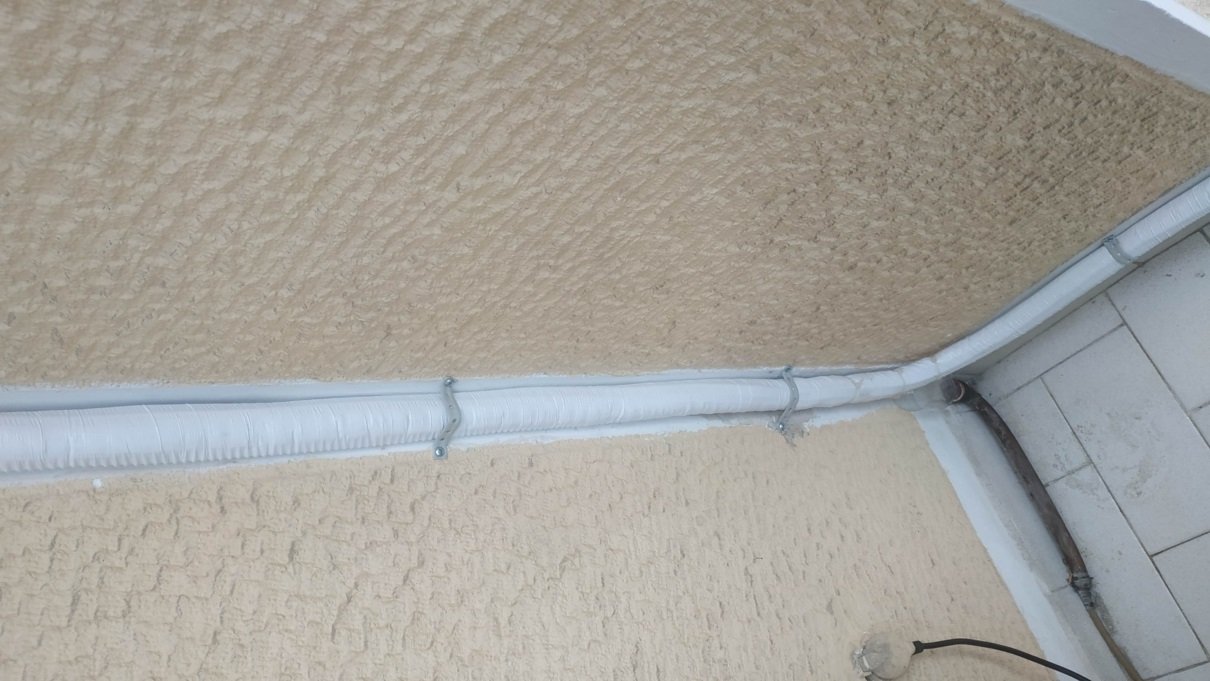

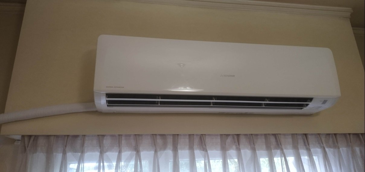

Οπως μου ζήτησες, παραθέτω κάποιες ενδεικτικές φωτογραφίες από την εγκατάσταση του κλιματιστικού Mitsubishi Heavy Industries SRK63ZR-W.
Στη διάθεσή σας για οποιαδήποτε συμπληρωματική πληροφορία ή διευκρίνιση.
Update: Επεξεργάστηκα λίγο τα 2 βίντεο και αφαίρεσα σκηνές με πιθανά προσωπικά δεδομένα. Παραθέτω, λοιπόν, συνδέσμους από αυτά τα βίντεο που ανέβασα στο YouTube για όποιον ενδιαφέρεται.
Εσωτερική μονάδα Mitsubishi Heavy Industries SRK63-ZR-W (1. ανεμιστήρας στο auto, 2. ο θόρυβος λήφθηκε με το κινητό σε απόσταση 20 έως 80 εκατοστά περίπου από τη μονάδα):
https://youtu.be/HDKXvr2RBj4
Εξωτερική μονάδα Mitsubishi Heavy Industries SRK63-ZR-W (Σημείωση: Ο θόρυβος στην αρχή του βίντεο προέρχεται από διερχόμενα οχήματα):
https://youtu.be/95vGi4M4_OU
Παρακαλώ για τα όποια σχόλιά σας επί της εγκατάστασης.

1 ώρα πριν, SpyrosK67 είπε

Προσεγμένη εγκατάσταση είναι, μάλλον δεν υπήρχε άλλη θέση για μην φαίνεται σωλήνα, απλά ίσως θα μπορούσε να τρυπήσει το ξύλο και να βγει πιο κρυφά αν υπήρχε δυνατότητα.
Συνδέστε για να σχολιάσετε
Κοινοποίηση σε άλλες σελίδες
7 λεπτά πριν, Klausx είπε
Και εγώ θα το ήθελα πάρα πολύ. Δυστυχώς, το ρολό-πατζούρι το οποίο πλήρως ανεβασμένο απέχει μόλις μερικά χιλιοστά από την πίσω μεριά του πάνελ που έχει στηριχθεί το AC και σχεδόν σε όλο το πλάτος του ξύλινου Π,  δεν επέτρεψε τέτοια όδευση.

14 λεπτά πριν, SpyrosK67 είπε

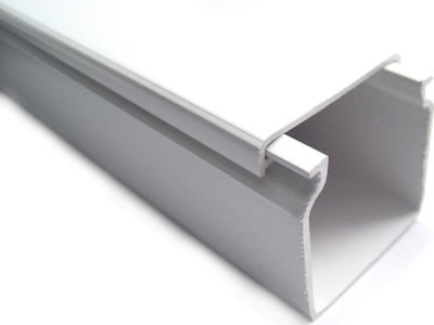

Ίσως αυτό να βοηθούσε ώστε να ,μην είναι τόσο εμφανές με το κατάλληλο βάψιμο βέβαια  στο χρώμα του background
9 λεπτά πριν, dimostr είπε
Αυτό που προτείνεις το δοκιμάσαμε και μάλιστα κομμένο φάλτσο στις άκρες του, ώστε να ταιριάξει στην κεκλιμένη όδευση του σωλήνα επάνω στο ξύλο. Το αισθητικό αποτέλεσμα ήταν μη αποδεκτό. Οπως και να 'χει, μόλις βαφτεί ο σωλήνας στο χρώμα του χώρου θα..."γλυκάνει", όπως συνέβη και με αυτόν του προηγούμενου κλιματιστικού.

Όντως τάφος , αν και υφίσταται εξωτερικός θόρυβος που υπερκαλύπτει τη λειτουργία του όπως είπες.
Προσωπικά αν θα είχα κάτι να παρατηρήσω, είναι η εικόνα της εσωτερικής μονάδας με τη σωλήνα αριστερά. Αν θα έπρεπε οπωσδήποτε να μπει εκεί, θα το έβαζα αριστερά (και ας μην ήταν κεντραρισμένο), ώστε να φύγει η σωλήνα προς τα πίσω και να μη φαίνεται ή να μπει σε άλλη θέση/τοίχο. Όσον αφορά την εξωτερική μονάδα, θα προτιμούσα η σωλήνα να ταξιδέψει οριζόντια ψηλά και όταν φτάσει την εξωτερική μονάδα να κατέβει προς τα κάτω και οπωσδήποτε σε κανάλι.

4 ώρες πριν, SpyrosK67 είπε
Σε περίπτωση που χρειαστεί κάποια επισκευή το ρόλο τι κάνεις; Ανοίγει από άλλη πλευρά;
Η αλήθεια είναι ότι και σε εμένα μου το πρότεινε αυτό ένας ψυκτικός αλλά δεν μπήκα καν στο κόπο να το σκεφτώ επειδή εμένα ανοίγει από μπροστά δηλαδή εκεί που θα έμπαινε η μονάδα, οπότε σε περίπτωση που ήθελα να κάνω κάτι στο ρόλο θα έπρεπε να βγάλω όλη την μονάδα.
