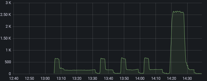

Ρωτω γιατι το δικο μου εχει αλλη συμπεριφορα. Το ξεκινησα με εξωτερικη 33 μεσα 27 και ρυθμιση στο 25.  Και πηρα αυτο
Στο τελος απλα δοκιμασα στο τουρμπο τη μεγιστη καταναλωση που ηταν καπου 2,6Kw

10 λεπτά πριν, c-max είπε
http://homeassistant.local:8123/api/hassio_ingress/PHJWbEB7cWqJV1RL24Ghhb2K6YYjGo0TS1WhBh_kEdM/d/SY72IsZ4k/heavy-srk63zrw?orgId=1&viewPanel=2&refresh=5s&from=1661852133797&to=1661859333797
"Server not found" (το link που παρέθεσες). Ως προς τη μέγιστη κατανάλωση, το δικό μου 2.880W είναι ότι έδειξε το Tapo P110. Δε γνωρίζω το κατά πόσο είναι ακριβείς οι μετρήσεις του Tapo P110, αλλά και ούτε μπορώ να κάνω πολλά μ' αυτό, εκτός από refresh για να βλέπω τη στιγμιαία κατανάλωση. Πάντως, έχω μουρλαθεί στα refresh από εχθές...🤣

Εγω μετρω με shelly EM και δειχνει 2,6 Κw , τωρα ποσο ακριβες ειναι και αυτο...  Εβαλα φωτο
Εχεις παρει θερμοκρασια εισοδου οταν δουλευει χαμηλα;
Οχι, δεν έχω πάρει θερμοκρασία εισόδου. Το φορητό θερμόμετρό μου παρέδωσε το πνεύμα πριν λίγες ημέρες. Κάποια στιγμή θα το αντικαταστήσω. Μόλις είδα και τη φωτό που παρέθεσες. Οντως, το δικό σου έχει εντελώς διαφορετική συμπεριφορά και, ως απλός χρήστης, δεν είμαι σε θέση να εξηγήσω το γιατί. Αν υπήρχε ένα αντίστοιχων συνθηκών 24ώρο γράφημα για το δικό μου θα βλέπαμε μια σχεδόν ευθεία γραμμή (από 154W έως 220W) με κορυφές έως 650W. Δηλώνω αδυναμία να εντρυφήσω περισσότερο διότι δεν είμαι των επαγγελμάτων σχετικών με κλιματισμό.

Μηπως χανεις τα οφ; Και εμενα ξεκινα στα 600+ και πεφτει στα 150+

Τελικα ολα ειναι θεμα απαιτησεων χωρου και πως κοιμηθηκαμε το βραδυ οι περιεργοι που ψαχνομαστε με τα θερμομετρα γυρω γυρω στο σπιτι😁 .
Κατεβασα την ζητουμενη στο 23 και σταματησανε τα ον οφ αν και παλι παιζει πολυ χαμηλα στα 180w .
Ο χωρος εχει παισει 25,3 c , αρκετα πανω απο την ζητουμενη.
Ομω; αναρωτιεμαι..  αν το κλιματιστικο ηταν 9αρι παλι τα ιδια θα καταναλωνε αφου ο χωρος παροτι 40 τετραγωνικα και ανοιχτες πορτες ζητα 200w . Μαλιστα απο την αρχη ποτε δεν ζητησε πανω απο 650w.
Δεν ξερω στην θερμανση αλλα μου φιανετε το 22αρι ειναι αχρηστο στην ψυξη.
https://snapshots.raintank.io/dashboard/snapshot/RKnRl9A8QzRTiQh377hI1Xnt0Ff6aOLd
