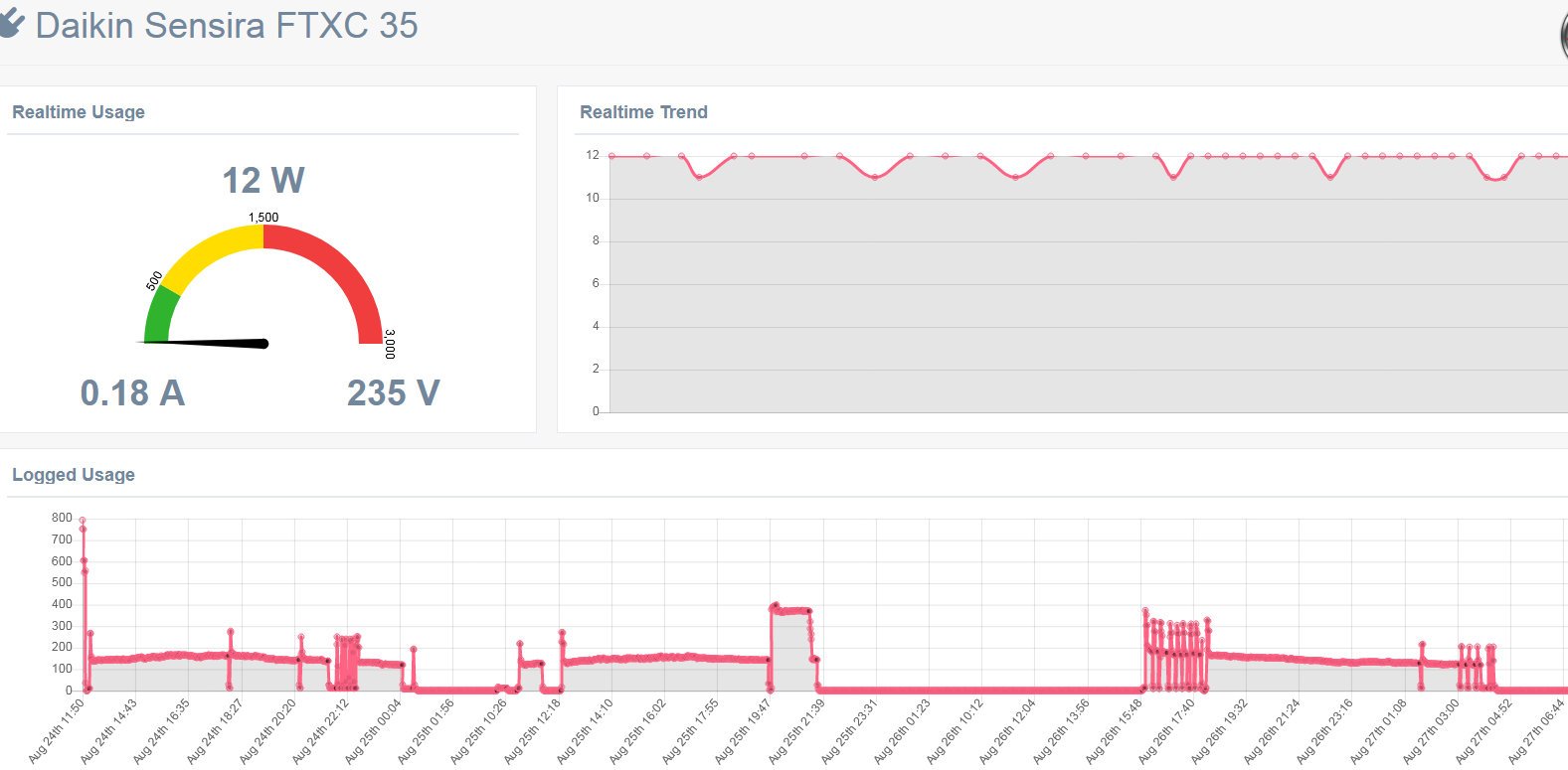

Daikin 12ri Sensira.
Προσπαθω να βρω τροπο να μην κρυωνω στους 27(ζητουμενη) και να μην εχει on-off στους 28(ζητουμενη),
μιας και  θα εχω 25,3 και κρυο πολυ η θα εχω 25,8 και ανεκτο κρυο αλλα συνεχη on-off ,
με την μυρωδια σαν αποτελεσμα του συνδυασμου κλειστου κομπρεσερ και ανοιχτου ανεμιστηρα, μη αποδεκτη.
Χτες βραδυ δοκιμασα απο τους 27 (ζητ) με 25,3 μεσα, την λειτουργια sleep που περιγραφεται σαν αυξηση ΜΙΣΟΥ βαθμου μια ωρα μετα και αλλου μισου την επομενη ωρα.
Το εβαλα στο sleep και εφυγα για sleep και γω.
Δεν αλλαξε κατι, ουτε στην θερμοκρασια που παρεμεινε σταθερη 25,3 ουτε στην συμπεριφορα, πως θα μπορουσε αλλωστε
με τοσο ευνοικες εξω συνθηκες, θερμοκρασια 25,3 , οποτε αρχισε τα on-off και μιας και το ειχα βαλει στο αυτοματο κλεισιμο
μιση ωρα μετα το πειραμα,εκλεισε.
Ελπιζω το χειμωνα που με την ζεστη ειναι πιο ανεκτος ενας βαθμος προς τα πανω να μην εχω προβλημα ΑΝ τυχει και στην θερμοκρασια που θελω ακριβως , κανει και εκει on-off.
Mετα δεν θα μενει αλλη λυση παρα δημοσιουπαλληλικη: βαζω και το Haier στο κρυο για να εξουδετερωσω την περισσεια ζεστη 😎

Άμα δε κόψει τα on off δε κάνεις δουλειά

3 λεπτά πριν, Specs είπε
εχεις συνταγη?
Σε μένα διορθώθηκε όταν άλλαξε με την πλακέτα το offset ,είχα ανεβάσει και διάγραμμα πριν από μερικές μέρες που το άφησα και τη νύχτα ανοιχτό δεν έκανε κανένα με ζήτηση στους 27 ,τώρα όλα αυτά βέβαια στο δικό μου το σπίτι ,άλλος χώρος άλλες ιδιαιτερότητες ,πάντως σε σχέση με τη παλιά πλακέτα με το off set που είχε στους 3,5 βαθμούς καμία σχέση ειδικά στη θέρμανση που με απασχολεί κιόλας

1 λεπτό πριν, dimostr είπε
θυμαμαι καλα απο την σομπα μου για την μη ενοχληση κατα ενα βαθμο σε ζεστη το χειμωνα?
ειναι ετσι και σε σενα, αποδεκτο το ευρος αυτο? περα απο τον καθε οργανισμο που διαφερει, εσυ ποσο ανοχη ειχες?

1 λεπτό πριν, Specs είπε
Δεν έχει ,21 το έβαζα και 21 έδειχνε ένα θερμόμετρο που είχα στο ύψος γραφείου η διακύμανση ήταν δεκαδικά ,υπόψιν όμως ότι εγώ έχω όλο το σπίτι ανοιχτό εννοώ εσωτερικές πόρτες το χειμώνα και τα κλιματιστικά που είναι στις κρεβατοκάμαρες το atxc και το kuro βλέπουν διάδρομο όπου εκατέρωθεν είναι μπάνια και μια κρεβατοκάμαρα ακόμα  , αντίκρυστα το ένα με το άλλο και το υπόλοιπο σπίτι καλύπτεται από το shorai που υπάρχει μεν εσωτερική πόρτα ώστε να διαχωρίσει αλλά δε την κλείνω

1 ώρα πριν, Specs είπε
Ολα τα αντικειμενα , ασχετως που φτιαχνονται , εχουν την ποιοτητα που εχει καθορισει ο κατασκευαστης τους και μονο...
Με έχετε μπερδέψει οι έχοντες το atxc μοντέλο. Τελικά πόσο offset έχει;

4 λεπτά πριν, liakjim είπε
Σε εμενα οπως ειδες ξεκιναει κατεβαινοντας απο 32 ζητηση, στους  28 τα on-off και μονο οταν του ζητησω  27 στρωνει.
Συνδέστε για να σχολιάσετε
Κοινοποίηση σε άλλες σελίδες
29 λεπτά πριν, Specs είπε
Το πότε θα κάνει on-off έχει σχέση με τις ανάγκες του χώρου.
Το offset εγώ το αντιλαμβάνομαι ως εύρος διακυμανσης θερμοκρασίας λειτουργίας. (σύμφωνα με τον αισθητήρα του κλιματιστικού και όχι του χώρου)
Αν δηλαδή βάλουμε ένα θερμόμετρο ακρίβειας και άμεσης απόκρισης επάνω από την εσωτερική μονάδα θα δούμε ανάμεσα σε on μέχρι να γίνει off, πόση είναι η διακύμανση (το offset).
Επεξ/σία από alexdeskas
3 λεπτά πριν, alexdeskas είπε
Αν δηλαδή βάλουμε ένα θερμόμετρο ακρίβειας και άμεσης απόκρισης επάνω από την εσωτερική μονάδα θα δούμε ανάμεσα σε on μέχρι να γίνει off, πόση είναι η διακίνηση (το offset).
Eγω νομιζω πως ειναι η διαφορα που εχει δωσει η εταιρια θεωρωντας για το κλιματιστικο πως θα εχουμε, απο το υψος που τοποθετειται με το σημειο που καθομαστε...
