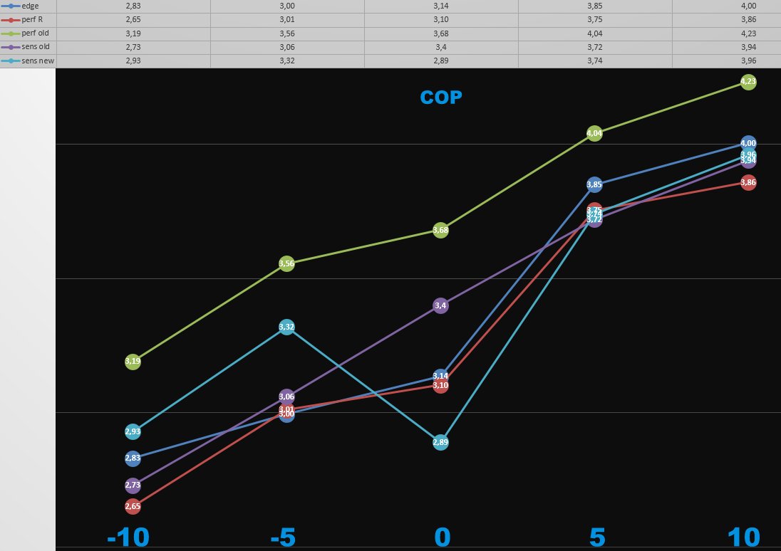

O λογος που προτιμησα το Sensira 35 εναντι του Perfera 35 , ειναι πως οι επιδοσεις στην θερμανση που με ενδιαφερει, ειναι πολυ πιο κοντινες απο τα ... 400ε που τα χωριζουν στην τιμη.
Παραδοξο ειναι πως τα παλιοτερα μοντελα, οπως φαινονται στο πινακακι που εφτιαξα, και του Perfera και του Sensira ηταν πιο αποδοτικα οπως καθαρα φαινεται...
H Νταικιν νομιζω δε δινει input και output στους 5

Ποιος έχει εξήγηση για την κοιλιά που κάνουν οι καμπύλες στους 0, και ειδικότερα σε ένα μοντέλο, που όχι απλά κάνει κοιλιά ο ρυθμός αύξησης του COP, αλλά παρουσιάζει χαμιλότερο COP από τους -5 και -10?

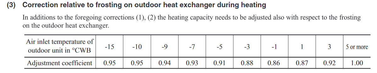

Από εγχειρίδιο της Hitachi, το οποίο είχε συντελεστές διόρθωσης του capacity, το 0 είναι μακράν η χειρότερη περίπτωση. Δλδ είναι καλύτερα να έχεις -5 παρά 0.
Το +3 είναι δυσμενεστερο από το -3!!!
Ναι, αναφέρομαι στην φυσική εξήγηση, όχι παράθεση των πινάκων. Εμένα η φυσική μου εξήγηση είναι ότι στους μηδέν ή κοντά στους μηδέν, παγώνει η υγρασία της ατμόσφαιρας και πιάνει πάγο ο εναλλάκτης αναγκάζοντας το μηχάνημα να κάνει defrost, ρίχνοντας τον cop. Στους -5 η υγρασία στην ατμόσφαιρα είναι ήδη πάγος, δεν υφίσταται για να φέρει φερτό πάγο πάνω στον συμπιεστή, οπότε τα defrost μειώνονται!!! Μέσες άκρες αυτό λένε και οι συντελεστές της Hitatchi.

2 λεπτά πριν, mechpanos είπε
Ίσως να έχει να κάνει και με την αλλαγή φάσης του νερού.
