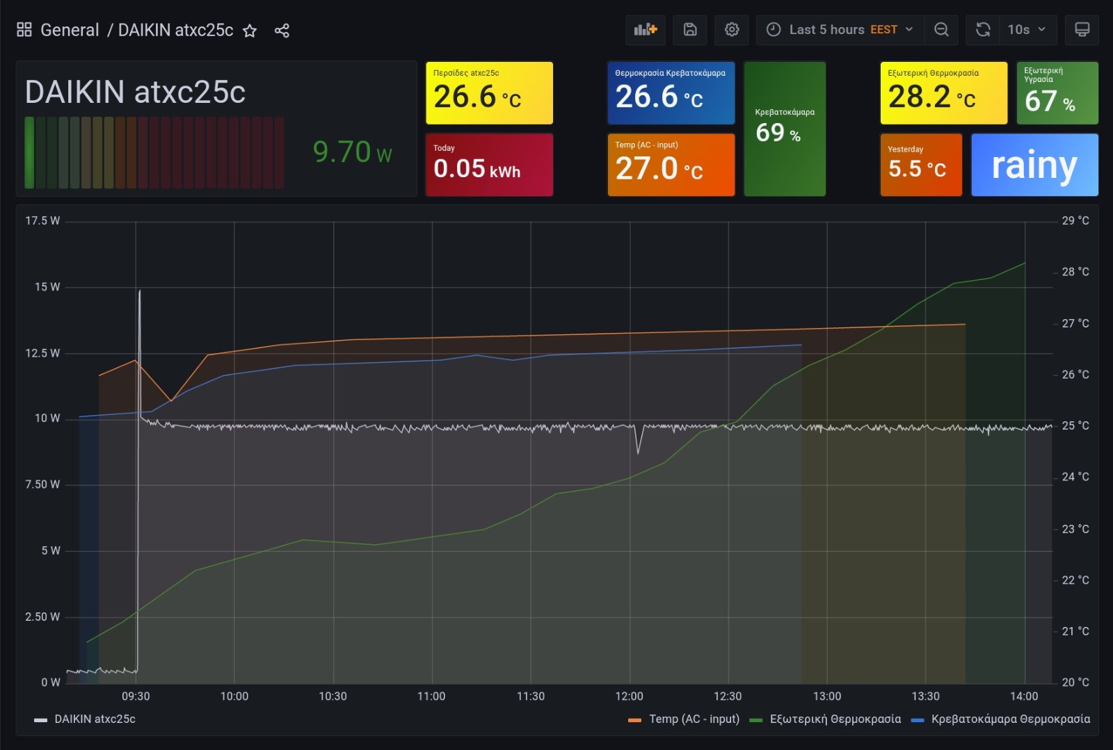

4 ώρες πριν, liakjim είπε
Όποτε μπορέσεις επανέλαβε το πείραμα, αλλά ως εξής.
  • Θα πρέπει να περιμένεις να πέσει η φυσική θερμοκρασία του χώρου σου στους 26 και κάτω. Χωρίς κλιματιστικό ( ίσως όχι πολύ, εγώ έχω 25.5C στο σαλόνι).
  • Θα πρέπει να μετράς με καλό θερμόμετρο και στο ύψος της εσωτερικής μονάδας.
  • Θα βάλεις ψύξη και 30C. Άρα offset εκκίνησης +4C. Θα δεις αν θα δώσει εντολή να εκκινήσει ο συμπιεστής. Αν όχι offset <4C.
  • Επαναλαμβάνεις βάζοντας ψύξη και 29C. Αν δίνει εντολή για εκκινήσεις τότε το offset θα είναι ανάμεσα σε 3 και 4 όσο και στο b μοντέλο.
  • Αν όχι χαμηλώνεις 28C μέχρι να δεις πότε θα ξεκινήσει.
Βάζω τα μέχρι τώρα αποτελέσματα του offset test του daikin atxc25c...
Το πάω σιγά σιγά μπας και πετύχουμε τη λεπτομέρεια...
09:30 έναρξη με ζήτηση 31°C
09:40 κλείσιμο μπαλκονόπορτας και εσωτερικής πόρτας.
13:38 ζήτηση 30°C
Μέχρι στιγμής (14:08) δεν έχει πάρει...
* ο αισθητήρας AC input  έχει τοποθετηθεί στην επάνω πλευρά της εσωτερικής μονάδας έξω από τα φίλτρα.

5 λεπτά πριν, alexdeskas είπε
13:38 ζήτηση 30°C
Δεν το ήξερα ότι μπορεί να δεχθεί ζήτηση πάνω από 30 σε ψύξη.

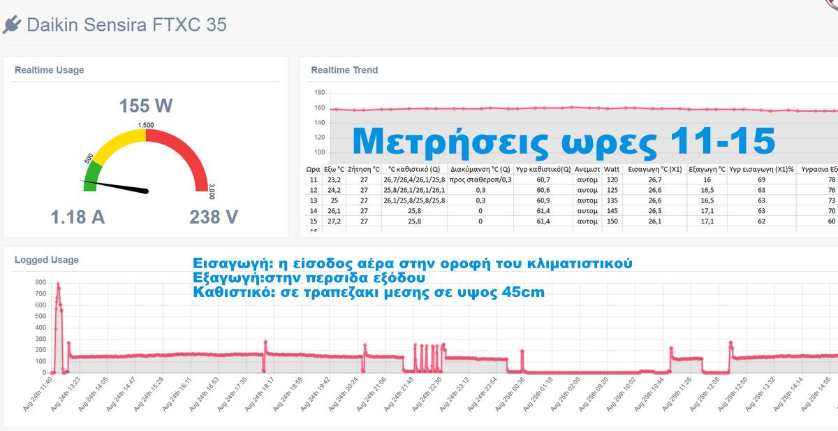

13 λεπτά πριν, Specs είπε
επανερχομαι αργοτερα, ως τοτε απολαυστε υπευθυνα...ειχα φυγει και ειπα να το βαλω μπρος κατεβαινοντας απο 32  και οπου πρωτοπαρει, πηρε 27...
Δεν κατάλαβα. Με πόση θερμοκρασία, πήρε σε ποια ζήτηση;

40 λεπτά πριν, liakjim είπε
Στα εχω ολα στο πινακακι μεσα στο γραφημα, στο εξελ...
ξεκινησα απο 32 κλπ περιμενοντας καθε φορα μισο λεπτο και τελικα πηρε στους 27.
Η εσωτερικη ηταν 26,3 στο τραπεζακι 45εκ υψους με ενα θερμομετρο Xiaomi που ομωε ΔΕΝ εχει bluetooth και ετσι αφησα διπλα το αλλο το στρογγυλο που εχει, αλλα ειχαν διαφορα 0,5 βαθμο , οποτε απο δω και στο εξης μονο το στρογγυλο επειδη εχει και καθε τεταρτο καταγραφη αλλα και επειδη τα φτηνα τα xiaomi τα μικρα αλλα δυσαναγνωστα απο μακρια , δειχνουν το ιδιο με το στρογγυλο ακριβως.

22 λεπτά πριν, Specs είπε
Η αισθηση του Haier ηταν σαν μετα απο βροχη, ηλεκτρισμενη ατμοσφαιρα που λεμε...
Με το Daikin δεν εχει αυτη την αισθηση και ο αερας ακομη κι οταν δουλευει το κομπρεσερ, δεν ειναι ετσι, απροσδιοριστα μεν αλλα λεω λαικά, πως μια εισπνοη μπροστα στην περσιδα ΔΕΝ ειναι αναζωογονητικη...
οχι βεβαια και μετα αρχισε η αυστηρη επιβλεψη σε καθε κινηση απο κοντα και οταν παω καταστημα θα ρωτησω τις αποψεις του μηχανολογου ιδιοκτητη
αν μενεις εδω στειλε πμ και μιλαμε και τηλεφωνικα αλλα αν οχι, θα υποστεις αυτα και αλλα, το ρεπερτοριο ειναι απεριοριστο...
αυτο το κοιταξα τωρα που γυρισα και αρχισα την καταγραφη...θα παιξω και αλλα τεστ αργοτερα γιατι ειναι ενοχλητικο, πολυ ...και βλεπω τοσες ωρες μετα δεν εχει πεσει καθολου! η συμβια ηδη γκρινιαζε αλλα παραδοσιακα, δεν εδωσα σημασια!
Άρα, στο διάστημα μέχρι και τις περίπου 11, κατέβαζες σταδιακά το τηλεκοντρόλ (θα βόλευε να το έγραφες στο διάγραμμα).
Εκεί στις 10:30 όπου πήρε μόνο ο ανεμιστήρας φαντάζομαι θα έβαλες 28;
Αν τα πράγματα ισχύουν όπως τα λες και δεν υπάρχει κάποιο λάθος ή αστοχία σε θερμόμετρο, το μηχάνημα έχει μικρό offset του τύπου 0.5-1.0C .
Μια χαρά.

41 λεπτά πριν, Specs είπε
Απ ότι ξέρω θερμοκρασία χώρου μετράμε συνήθως σε ύψος 1 με 1.2 μ
45 εκ μου φαίνεται πολύ χαμηλά.

21 λεπτά πριν, liakjim είπε
Στις 10:11 το ειχε ανοιξει η συμβια 28 αλλα δεν πηρε και μετα απο 20λεπτα το εκλεισε κι εφυγε. Εγω γυρισα και το εβαλα 10:52 με 32 και καθε μισο λεπτο αργοτερα εφοσον δεν επαιρνε , κατεβαζα βαθμο.
Εν τελει πηρε στους 27 στις 10:56 με εσωτερικη παντα 26,3 με το προυπαρχον και 26,7 με το μολις αφιχθεν στην ιδια θεση στρογγυλο θερμομετρο, αλλα δεν περιμενα να σταθεροποιηθει γιατι εφυγα.
Τις ενδειξεις τις εγραψα  μετα και οπως θα δεις εισαγωγη και τραπεζακι, στις 11  εχω ιδια, πραγμα αφυσικο αλλα ηταν λογω του οτι το στρογγυλο ηρθε απο αλλο θερμοτερο σημειο ψηλοτερα και αργοτερα ισοροπησε.
Αν εγινε αυτο λογια στην δευτερη ενδειξη στο ιδιο κελι , αρα 11:15 εχει 26,4 πολυ κοντα με το υπαρχον.
αυτο δεν ειναι στανταρ, οπου βολευομαστε γιαυτο και τα ifeel χρειαζονται αλλα ασχετα απο αυτο, η συγκριση θα ειναι ιδια για ολα σε εμενα.
Αν το ανεβασω ψηλοτερα θα παρει καποια δεκατα αλλα οταν επιλεγουμε θερμοκρασια ανεσης , δεν την επιλεγουμε με βαση το θερμομετρο αλλα μολις σταθεροποιηθει και μας αρεσει, τοτε κοιταμε ποσο λεει το θερμομετρο και ποσο το τηλεκοντρολ για την διαφορα τους
Το χειμωνα με πελετοσομπα, παιζω κοντα εκει 25 βαθμους αλλες χρονιες.
Θα δω με ποσους βαθμους θα εχω ιδια αισθηση φετος, με κλιματιστικα, μπορει με περισσοτεο η και λιγοτερο...

Offset test... Daikin atxc25c
Ανεμιστήρας στο αυτόματο,  μέτρηση θερμοκρασίας χώρου σε ύψος 1μ.
AC input - αισθητήρας θερμοκρασίας επάνω από την εσωτερική μονάδα,  έξω από τα φίλτρα.
14:40 ζήτηση 29
15:40 ζήτηση 28
16:40 ζήτηση 27
17:40 ζήτηση 26
Τα υπόλοιπα στοιχεία φαίνονται στο διάγραμμα  ...
