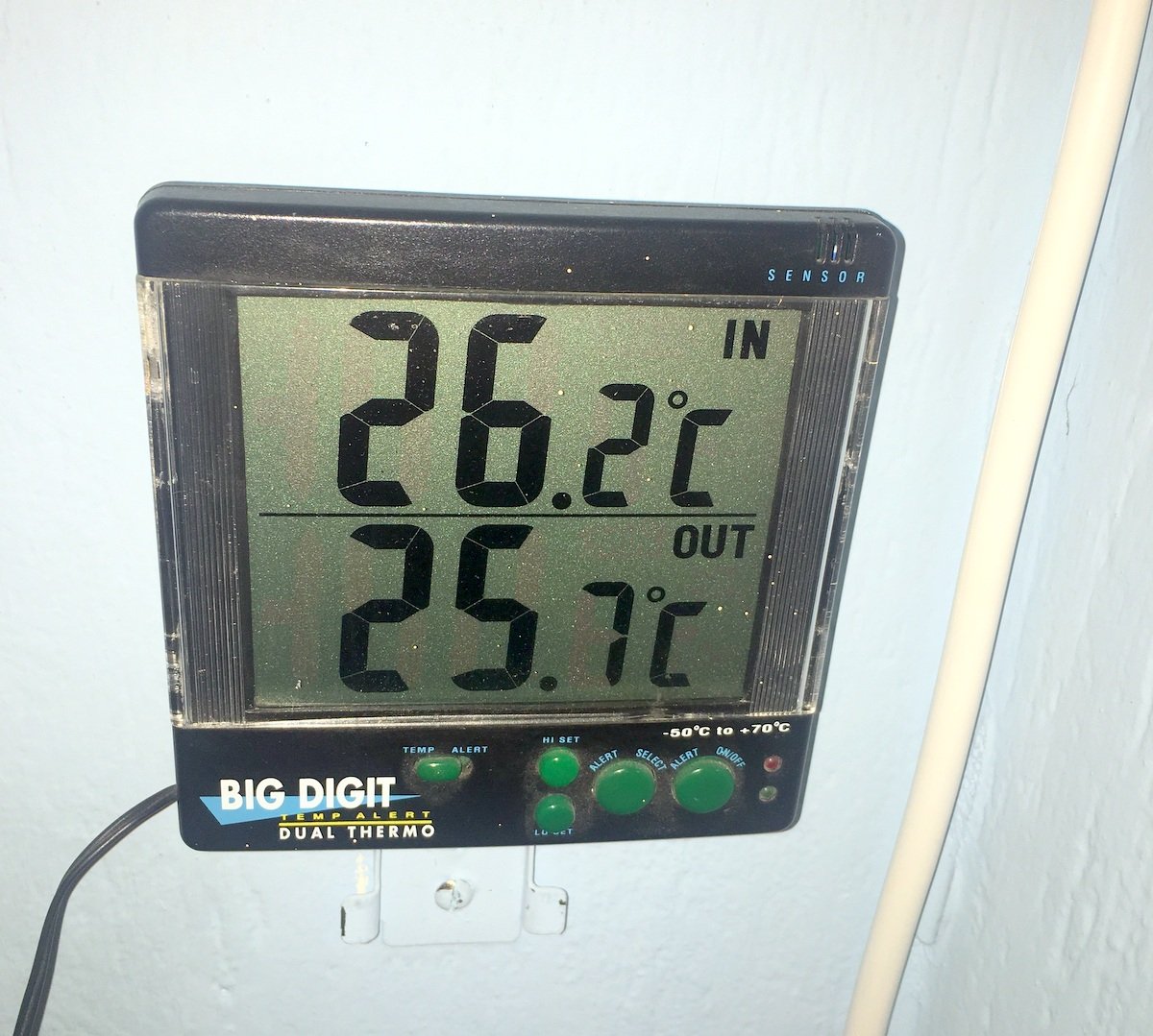

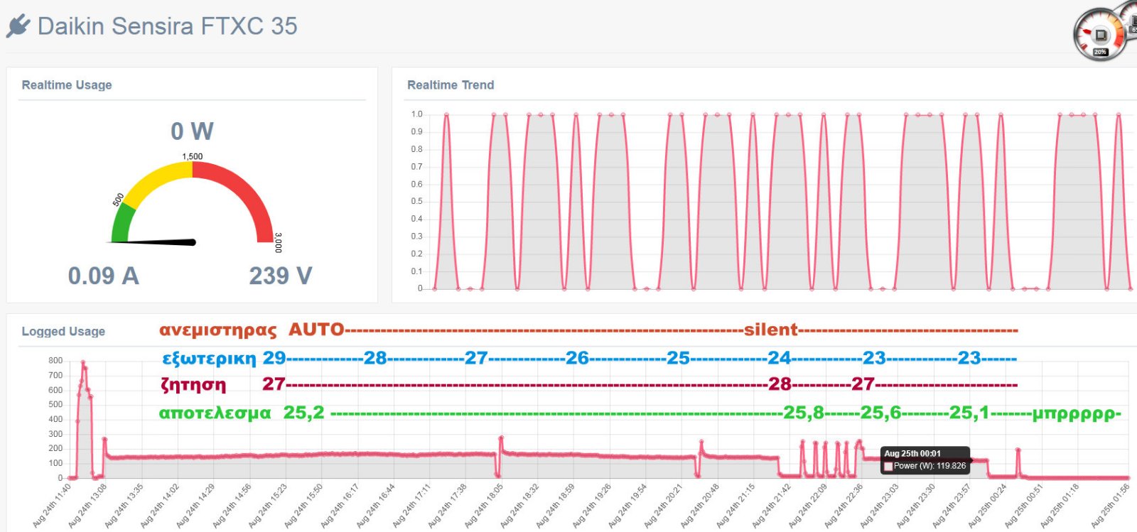

Mπορει να κρυωσα απο τις δοκιμες, αλλα η επιστημη θελει θυσιες...
καλως σας βρηκα στι κλαμπ των on-off...η θα κρυωνα με 25,2 η θα ανοιγοκλεινε συνεχως  μπας και ζεσταθω λιγακι αλλα αυριο μεθαυριο οταν ζεστανει λιγο εστω (αποψε ειχε αλλοθι!) θα δειξει.
Απολαυστε υπευθυνα!

6 ώρες πριν, Specs είπε
Όποτε μπορέσεις επανέλαβε το πείραμα, αλλά ως εξής.
  • Θα πρέπει να περιμένεις να πέσει η φυσική θερμοκρασία του χώρου σου στους 26 και κάτω. Χωρίς κλιματιστικό ( ίσως όχι πολύ, εγώ έχω 25.5C στο σαλόνι).
  • Θα πρέπει να μετράς με καλό θερμόμετρο και στο ύψος της εσωτερικής μονάδας.
  • Θα βάλεις ψύξη και 30C. Άρα offset εκκίνησης +4C. Θα δεις αν θα δώσει εντολή να εκκινήσει ο συμπιεστής. Αν όχι offset <4C.
  • Επαναλαμβάνεις βάζοντας ψύξη και 29C. Αν δίνει εντολή για εκκινήσεις τότε το offset θα είναι ανάμεσα σε 3 και 4 όσο και στο b μοντέλο.
  • Αν όχι χαμηλώνεις 28C μέχρι να δεις πότε θα ξεκινήσει.

50 λεπτά πριν, liakjim είπε
Ξεκαλωδιωνω το Haier και καλωδιωνω το νεο πειραματοζωο Sensira...
Επεξ/σία από Specs
