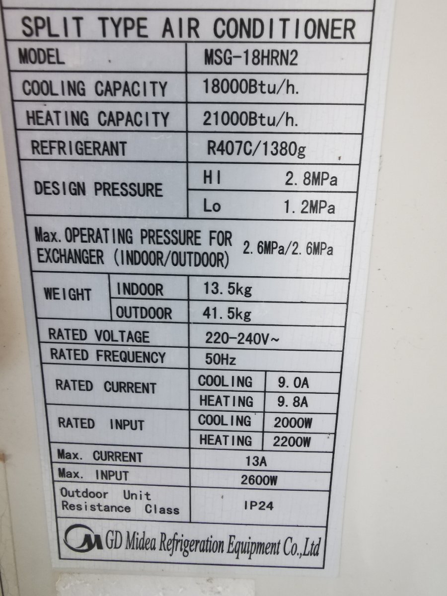

IMG_20220824_153418_copy_1075x1433.jpg.414de5d50916b838f357cf918990615c.jpgΤούτο εδώ ρε παλικάρια τι το κάνω; Το κρατάω η του δίνει μια να παει;
Σουτ.

1 λεπτό πριν, Rorygallacher είπε
Αμα ειναι αν το σουταρεις, πες μου να ερθω να το φορτωσω.

1 λεπτό πριν, andreaspA είπε
Βρε θα στο χάριζα αλλά έχει συναισθηματική αξία. 😁😁
