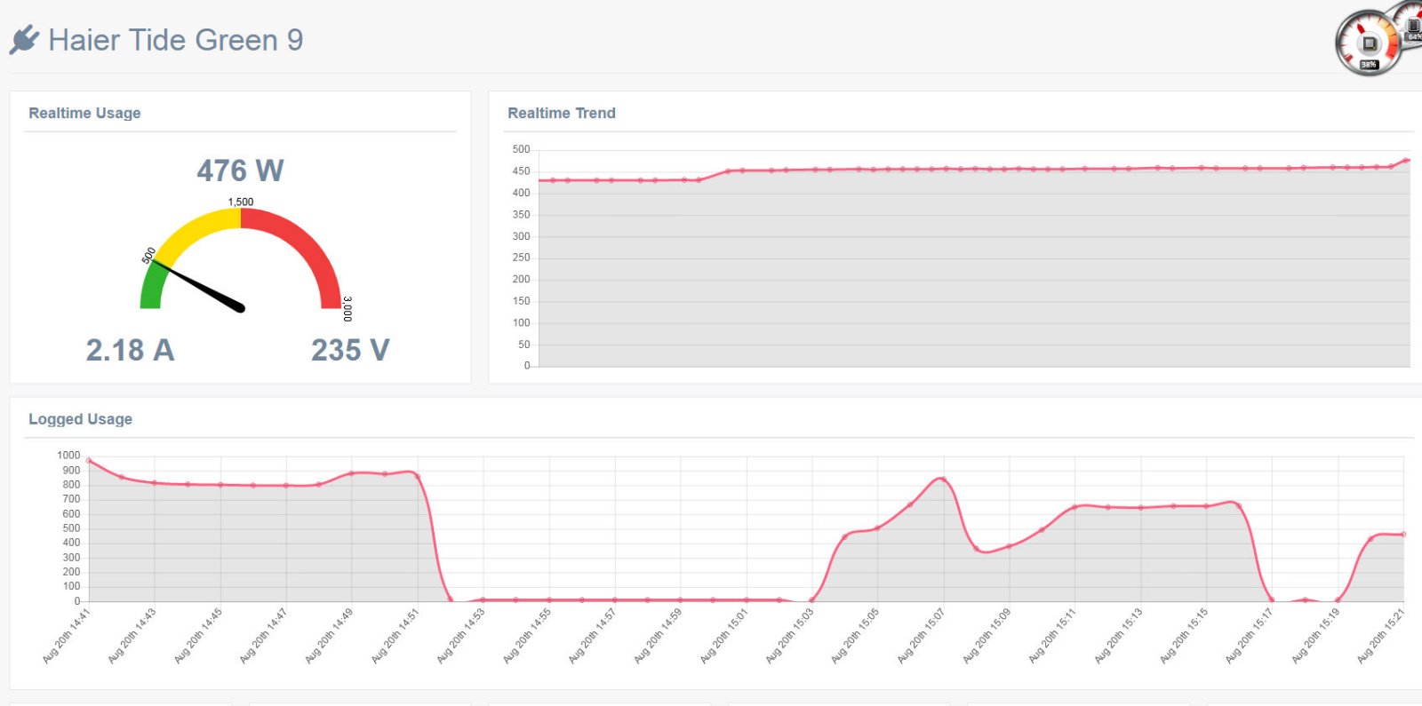

Στις 20/8/2022 στις 3:22 ΜΜ, Specs είπε
Διαδικασια αυτοματου καθαρισμου εσωτερικου στοιχειου, μεσω παγοποιησης σε Haier Tide Green
Πατησα το πληκτρο self clean , ξεκινησε η παγοποιηση του εωτερικου στοιχειου, με 1000w περιπου, κατεβηκε γρηγορα στα 800w και διηρκεσε 10 λεπτα.
Μετα εκοψε το κομπρεσερ και απο -4 που προλαβα να δω οτι εφτασε το μεσα στοιχειο (εχω θερμομετρο εκει) σε  6 λεπτα ανεβηκε στους +10 και εκει ακουστηκε το μπιπ οτι τελειωσε.
Μετα το αφησα ακομη μεχρι που ανεβηκε στους +15 το στοιχειο και δεν ειδα ως τοτε τιποτε στην εξοδο νερου.
Το εβαλα σε λειτουργια αφυγρανσης και οχι ψυξης μηπως και  εχω πιο πολλη ροη νερου , 650w  επι 14 λεπτα, κατεβηκε μεχρι +8 βαθμους και εβγαλε λιγη βρωμα, ελαχιστη, (επαρχια γαρ)
Μετα το γυρισα στην ψυξη...
Εγω αγορασα ενα ελεφαντακι και οταν με το καλο τελη Σεπτεμβρη τελειωσουν οι ζεστες θα πλυνω τις εσωτερικες με αυτο εχω ψεκαστηρα και φαρμακο...
