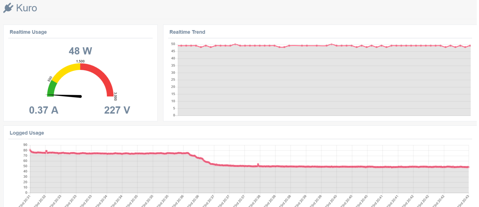

3 λεπτά πριν, c-max είπε
Για να μην λετε οτι τα heavy δεν κατεβαινουν χαμηλα   😁  22αρι στα 125w
πςςςςςς, τα σπάει το shelly. Βγάζει και άεργη ισχύ και cosφ.
