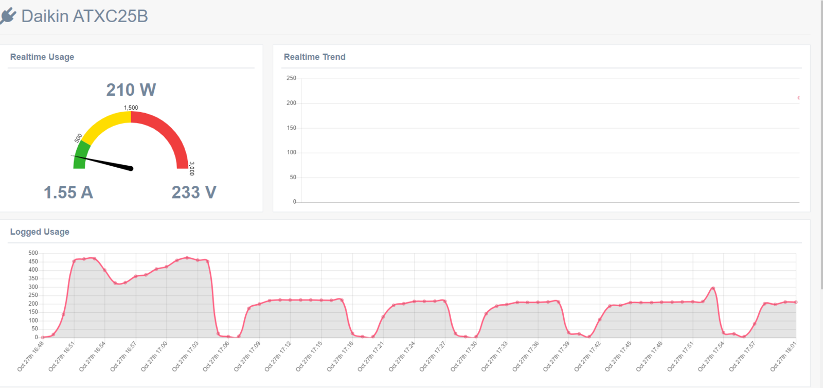

Ξεχάστηκε ανοιχτό το daikin atxc25b σε ρύθμιση 23. Μάλιστα από τις 8 το πρωί , η πόρτα του δωματίου ήταν διάπλατα ανοιχτή που από ότι φαίνεται δεν άλλαξε κάτι. Μέτρησα 99 επανεκκινήσεις. Ούτε καν εκατό!
20 λεπτά πριν, liakjim είπε
Δεν είναι θέμα χώρου είναι θέμα προγραμματισμο6 το συγκεκριμένο μοντέλο το δικό μου είναι μόνο του σε 50 τμ δεν ανάβω το toyo και μολις βαζεις θερμοκρασία κάτω από 22 αρχίζει να κάνει επανεκκινήσεις στο τρίλεπτο ότι θερμοκρασία και αν έχει μέσα στο χώρο , μιλάμε για την απόλυτη παράνοια
