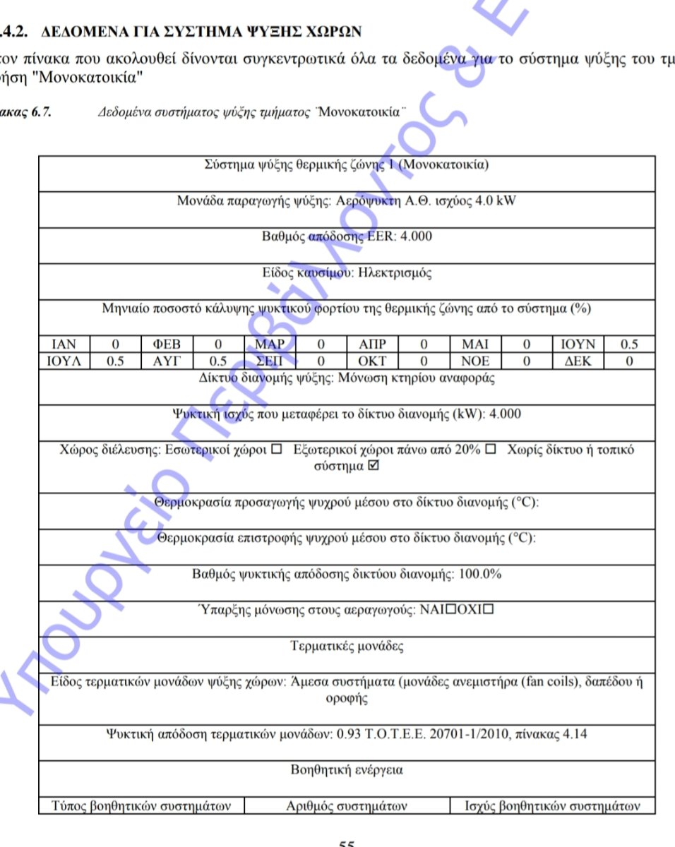

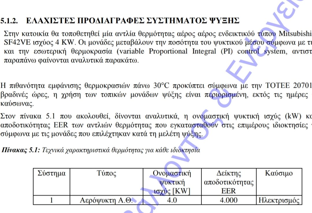

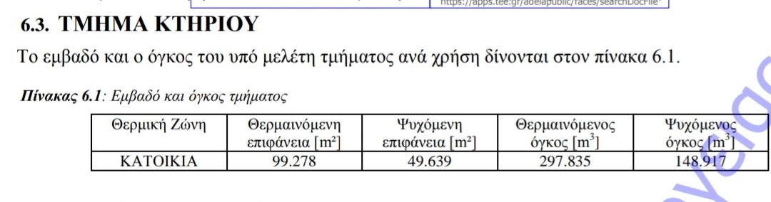

Έβγαλα τα μάτια μου να διαβάσω μελέτες θέρμανσης ψύξης κενακ κλπ
Για κάποιο λόγο μελέτη ψύξης έχει μόνο στη σαλοκουζινα 50 τμ περίπου αλλά θέρμανσης για όλο το σπίτι
Το γιατί δεν το ξέρω
Οι απώλειες στην πράξη θα είναι χαμηλότερες σίγουρα γιατί η μελέτη έχει γίνει όχι με συνθετικά κουφώματα και ενεργειακά τζάμια
Βγάζει απώλειες 3413watt στα 50 αυτά τμ και συνήθως βάζουν επί  1.2 παραπάνω και βγάζει 4.095w απώλειες γι'αυτό έχει βάλει το 14αρι πιστεύω
Αν το πάω αναλογικά χρειάζομαι περίπου 80w/τμ με όχι συνθετικά κουφώματα για να είναι καλυμμένος 101%

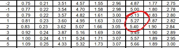

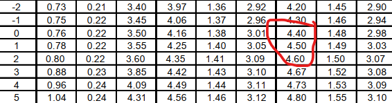

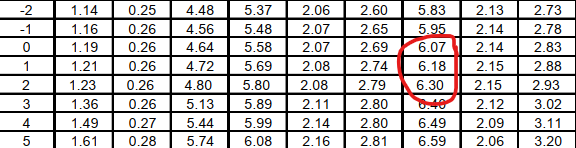

Θα σου δείξω κάτι.
18άρι toshiba edge
22άρι toshiba edge
24αρι toshiba edge
Αυτά σε κόκκινο κύκλο , είναι η μέγιστη απόδοση που σου δίνουν σε θερμοκρασίες γύρω στο μηδέν (τέρμα αριστερή στήλη είναι οι εξωτερικές θερμοκρασίες).
Δλδ το 18άρι κάπου 4.5KW, το 22άρι κάπου 5 και το 24άρι κάπου 6KW. Υπόψιν ότι τα 4.5KW που βγάζει το 18άρι, είναι 15300btus. Δλδ το 18άρι γίνεται ούτε καν 16άρι.
Εσύ έρχεσαι και βγάζεις με τη μπακαλίστικη μέθοδο που σου είπαμε (δεν έχουμε κάτι καλύτερο δυστυχώς), κάπου 6KW απώλειες για μάλιστα 17C που είναι χαμηλή θερμοκρασία για θέρμανση.
Αν προσλάβεις έναν μηχανολόγο, μπορεί να είναι λιγότερο, αλλά μπορεί και παραπάνω ή μπορεί και παρόμοια. Δεν το ξέρουμε.
Επίσης δεν έχουμε τέτοιους πίνακες για το haier.
Ξέρουμε ότι μένεις σε κρύα περιοχή, με κακές μονώσεις, σε βόρειο προσανατολισμό. Κάπως δύσκολα τα πράγματα.
Με τόσες άγνωστες παραμέτρους λοιπόν, σε πάμε σε 24άρι. Θα μπορούσε ίσως και ένα 18άρι. Αλλά από το έρθεις και να μας πεις ότι τελικά σε έναν δύσκολο χειμώνα, με παρατεταμένο κρύο, το κλιματιστικό έκλασε μέντες, καλύτερα να έχεις απόθεμα ισχύος. Έτσι και αλλιώς δε συμφέρει να παίζει ψηλά το κλιματιστικό. Το edge πχ εχει μέγιστη οικονομία στο 40% του φορτίου.

1 ώρα πριν, liakjim είπε
Θα σου δείξω κάτι.
18άρι toshiba edge
22άρι toshiba edge
24αρι toshiba edge
Πολυ κατανοητα, σε ευχαριστω!
