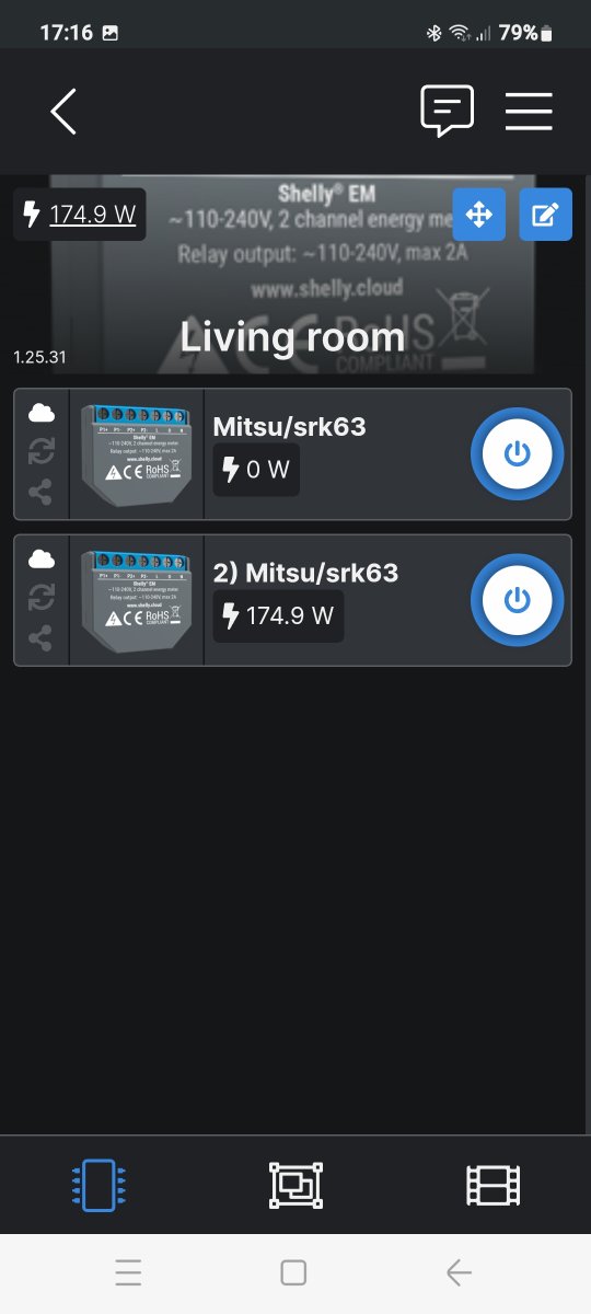

Μπηκε το θηριο mitsubishi srk63zr. Σημερα πεσαμε σε δροσερη μερα αλλα το οτι πεφτει στα 174 w ειναι θετικο. Θα σας πω και περισσοτερα μετα. Screenshot_20220822-171653_Shelly.jpg.e7a72971eb4db0e2244045a551b8c007.jpg
Περισσότερο από θετικό!
ΥΓ Γιατί φαίνονται δύο Shelly;

7 λεπτά πριν, liakjim είπε
Γιατι το εκανα reset και discover παλι. και απο τοτε μου βγαζει τα δυο αντι για ενα. Το πρωτο μαλιστα δεν εχει ενδειξη.Αν παω να το σβησω , χανονται και τα δυο

17 λεπτά πριν, c-max είπε
Κουφό. Αν τα σβήσεις και τα δύο και το ξαναπεράσεις;
Συνδέστε για να σχολιάσετε
Κοινοποίηση σε άλλες σελίδες
5 λεπτά πριν, liakjim είπε
Το δοκιμασα αλλα τα ιδια. Δεν ξερω αν φταιει οτι εχει δυο καναλια μετρησης.Τεσπα , εστειλα την μια ενδειξη στο κρυφο δωματιο.Τωρα προσπαθω να στησω Grafana, αλλα μου φαινετε θα το παρατησω, πρωτη φορα με HA και ενω εχω ενδειξη ο πινακας δειχνει αλλη μερα και ωρα.
