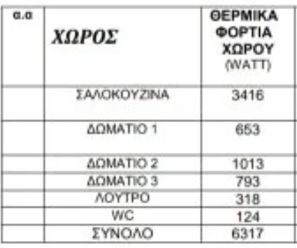

Δεν έβαλα διαισθητικά..έβαλα τον χώρο πχ χωρίς καμία μόνωση γιατί δεν το ξέρω σίγουρα
Τελικά; Ψύξη, θέρμανση ή και τα δύο;

24 λεπτά πριν, marioboni είπε
έχει βγάλει ένα 14αρι mitsubis
Άρα άμα τρέξεις την εφαρμογή με κέλυφος που έχει ως ανώτερη μόνωση για όλο το σπίτι θα δεις τι απόκλιση έχει

Μόλις τώρα, dimostr είπε
Σωστά
Αλλά σχετικά κοντά έπεσε ανά δωμάτιο που τα έβαλα
Θα δοκιμάσω μετά
Συνολικές απώλειες για οοοολο το σπίτι είναι 6300w που είναι 22.000btu αν το έκανα σωστά αλλά έχει βάλει ένα 14αρι και η αντλία είναι 12.3kw

10 λεπτά πριν, marioboni είπε
Ε βρήκε ένα που να πληρεί τις απαιτήσεις της μελέτης λογικά
Κοίτα, μηχανολόγος δεν είμαι, αλλά βλέπω μια αντλία θερμότητας 12άρα να θέλει να καλύψει 7319W.
Άρα χρεάζεσαι 24977btus.
Όχι;

Γράφει αναλυτικά ανά δωμάτιο αν δεις τη φωτό πιο πάνω τις απώλειες και τι σώμα θα μπει
Τώρα έτρεξα το εργαλείο και μου έβγαλε 5000 με ζήτηση 21 για όλο το σπίτι ενώ αυτός μου βγάζει 6300 με ζήτηση 20 αλλά με κουφώματα μεταλλικά κ όχι συνθετικά που έχουν τρελή διαφορά σους συντελεστές

50 λεπτά πριν, marioboni είπε
Μελέτη υπάρχει για όλο το σπίτι κανονικά και έχει βγάλει ένα 14αρι mitsubishi που κάπου το εχω αναφέρει
Τοποθετημένο στο σαλόνι για όλο το σπίτι
Για σώματα έχει κάνει μελέτη με αντλία θερμότητας
Αφού έχεις μελέτη θέρμανσης/ψύξης, πας με αυτή. Σου τα έχει όλα. Οποιαδήποτε απορία έχεις, τηλεφωνείς στον μηχανικό σου, να σου την εξηγήσει. Θα έλεγα να κατεβάσεις το attachment, γιατί επάνω έχει προσωπικά δεδομένα άκρως επικίνδυνα, του μελετητή σου!!!! (έχει αναρτηθεί η υπογραφή με την σφραγίδα του!!!)....

2 λεπτά πριν, marioboni είπε
Αυτό λες;
Άρα 6300W = 21500btus.
Πως φτάνει ένα 14άρι;
Έλα ντε περίεργο μου φαίνεται
Δεν βγαίνουν τα κουκιά = τηλέφωνο για διευκρινήσεις.
(κάνε μια και αυτό που σου είπε ο @mechpanos πιο πάνω).
