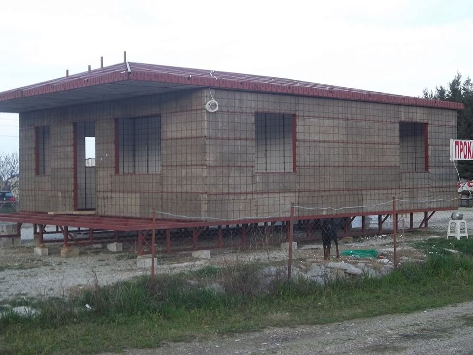

Το σπίτι είναι προκατασκευή με σιδερένιο πλαίσιο και μέρα γραφιτουχα πολυστερίνη 16 εκ εξωτερικά και 8εκ εσωτερικά
Μέσα έξω πλέγμα και σοβάς 2εκ
Αυτή είναι η τοιχοποιία όχι από το δικό μου αλλά κάπως έτσι

1 λεπτό πριν, marioboni είπε
Βλέπεις ότι η εφαρμογή είναι με ανώτερη μόνωση το κέλυφος που απλά λέει οτ8 είναι 7 εκ και πάνω , έχει δηλαδή παλιά πρότυπα και εκεί δίνει 5% απόκλιση  , σκέψου ότι τώρα το ελάχιστο για τοιχοποιία είναι τα 8 εκ σαν στάνταρ

1 λεπτό πριν, dimostr είπε
Ξανά δες λίγο το μύνημα μου επάνω
Άλλο το 7 άλλο το 16
Είναι προκάτ με τοιχοποιία στην ουσία είναι ταυτόχρονα και μόνωση

Μόλις τώρα, marioboni είπε
Αυτό σου εξηγώ η εφαρμογή αυτή είναι με παλιά  πρότυπα ,εσένα δε μπορεί να σε καλύψει
