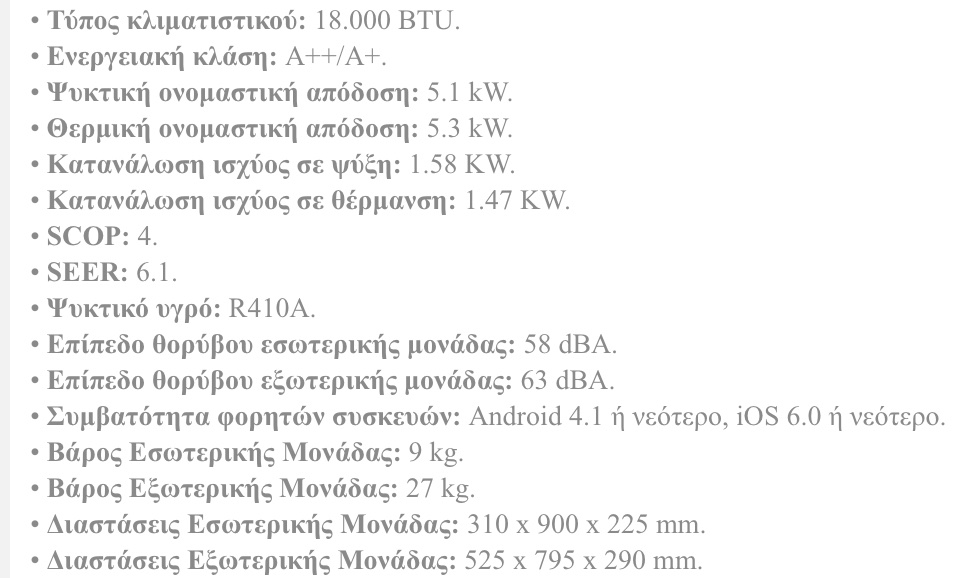

Καλησπέρα, είμαι κάτοχος ενός AUX 18000  BTU στην Αθήνα, δεν μου έχει βγάλει απολύτως κανένα πρόβλημα, έχει smart λειτουργίες μέσω AC Freedom App και  είναι σχετικά ήσυχο αλλά πλέον 4.5 ετών.
Με προβληματίζει η κατανάλωση του (στο 27C και με βάση τις απώλειες μου τους συντηρεί με 750 watt την ώρα μετρημένο)

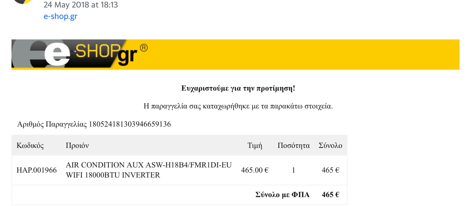

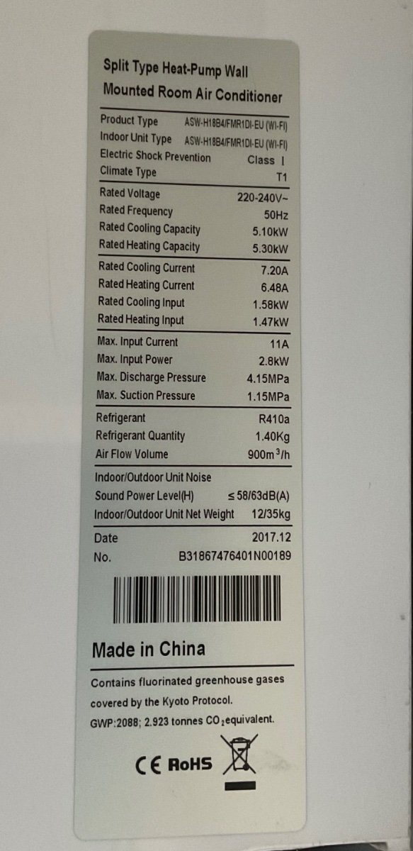

Σας επισυνάπτω τον τύπο από την απόδειξη (δυστυχώς λόγω φτηνής μάρκας δεν μπορώ να βρω τεχνικά χαρακτηριστικά) και μια φωτογραφία από το πλαϊνό του ταμπελάκι.
Αξίζει με τη τιμή των 25-30 cent / kwh που πες ότι θα πληρώνουμε να πάω σε κάτι καινούργιο? Έχετε κάποια καλή πρόταση?
Ευχαριστω πολύ!
