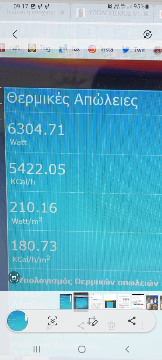

Στις 19/8/2022 στις 9:01 ΜΜ, dimostr είπε
https://www.elith.gr/calc/index.php
αμα κανεις αυτό πιο απλά δε γίνεται
Εβαλα με επιθυμητη 21 βαθμους( ισως θα επρεπε 22 όμως) και εβγαλε 6304.
Μπηκα  στο calculator. Μου εβγαλε περιπου 21 500.
Αρα ειμαστε 21.000 btu? ( αρα οριακά οκευ αφου εχω 12αρι και θα μεταφέρω και 9άρι?  )
Συνδέστε για να σχολιάσετε
Κοινοποίηση σε άλλες σελίδες
1 ώρα πριν, xraxra είπε
Θες 22.000btu αν υπολογίσεις ότι θες και λίγο παραπάνω επειδή θες μεγαλύτερη θερμοκρασία και υπολογίζοντας το 5% που δίνει η εφαρμογή μπορείς να βάλεις και 24.000 btu και να είσαι καλυμμένος ,τώρα αν θα βάλεις ένα κλιματιστικό η δύο η όπως θες να τα μοιραστείς αυτό θα το δεις βάσει χώρου και χρησιμότητας πως σε βολεύει
