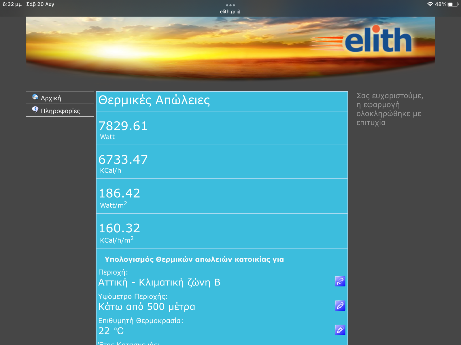

Για πείτε ρε μαστόρια και σε μένα τι να πάρω
Αντικατάσταση παλιού 24000 btu Panasonic που τα έφτυσε.
Δηλαδή ρίχνει την ασφάλεια του πίνακα όταν το ξεκινάω.
Δεν αξίζει να ψαχτώ να το φτιάξω γιατί πρέπει να είναι 25ετίας, και πολύ ενεργοβόρο.
Το θέλω πιο πολύ για θέρμανση.
Ο χώρος είναι σαλοκουκουζίνα 42τ.μ
Έκανα και τα διάφορα με το πινακάκι που διάβασα πιο πάνω

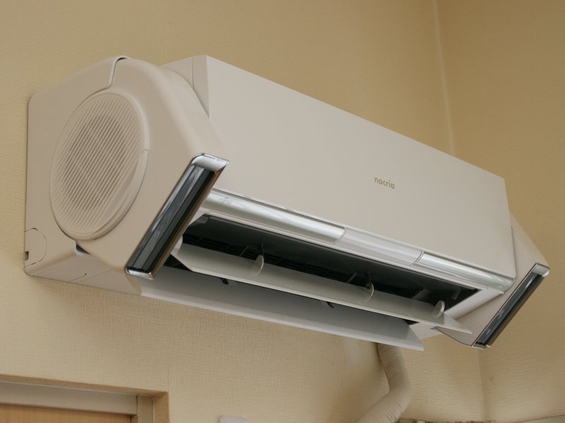

Λοιπον εχω 2 τετοια κλιματιστικα (και τα 2 12αρια - το 18αρι το εχω σε αλλο χωρο αλλα ουτε αυτο το λειτουργω με το 3D), ενα στο γραφειο που εχω στο σπιτι και ενα στο ενα απο τα υπνοδωματια. Αυτο που εχω στο γραφειο ειλικρινα το χρησιμοποιω ως εχει, δεν ανοιγω καν αυτη την επιλογη (το γραφειο αντε να ειναι 20 τετραγωνικα δωματιο οποτε δεν νομιζω πως χρειαζεται να το χρησιμοποιω).
Στο υπνοδωματιο το εχω δοκιμασει οταν κοιμαμαι και οντως βλεπεις διαφορα σε σχεση με το οταν ειναι απενεργοποιημενο. Βεβαια μιλαμε για 1-2 ατομα στο ιδιο κρεβατι οχι 2-3 ατομα δεξια και αριστερα στο ιδιο δωματιο οποτε σε τετοια περιπτωση δεν ξερω τι γινεται.
11 ώρες πριν, Specs είπε
Αν μας παρουσιασουν ανεμιστηρα εσωτερικης , που ειναι modular και γυριζει καθε κομματι των πχ 20 εκατοστων ανεξαρτητα απο τα υπολοιπα, αρα μπορει να στελνει η οχι αερα εμπρος του  κατ επιλογη , τοτε μαλιστα, θα δουλεψει το συστημα που θα εξατομικευει την ροη αερα σε εναν τετοιο χωρο!
Εφοσον βεβαια θα εχει μπροστα του και διαιρουμενες αντιστοιχα σερβοκινουμενες περσιδες αριστερα δεξια και πανω κατω...
Αν και οι φιρμες του χωρου, για να μην βαλουν follow me θα "ανακαλυψουν" οτιδηποτε αλλο...
Εχει νομιζω 3 διαφορετικες περσιδες διαιρουμενες στα 2 η καθε μια που πηγαινουν και δεξια - αριστερα. Στο λινκ που εβαλα πριν 2-3 σελιδες νομιζω τα δειχνει καλυτερα.

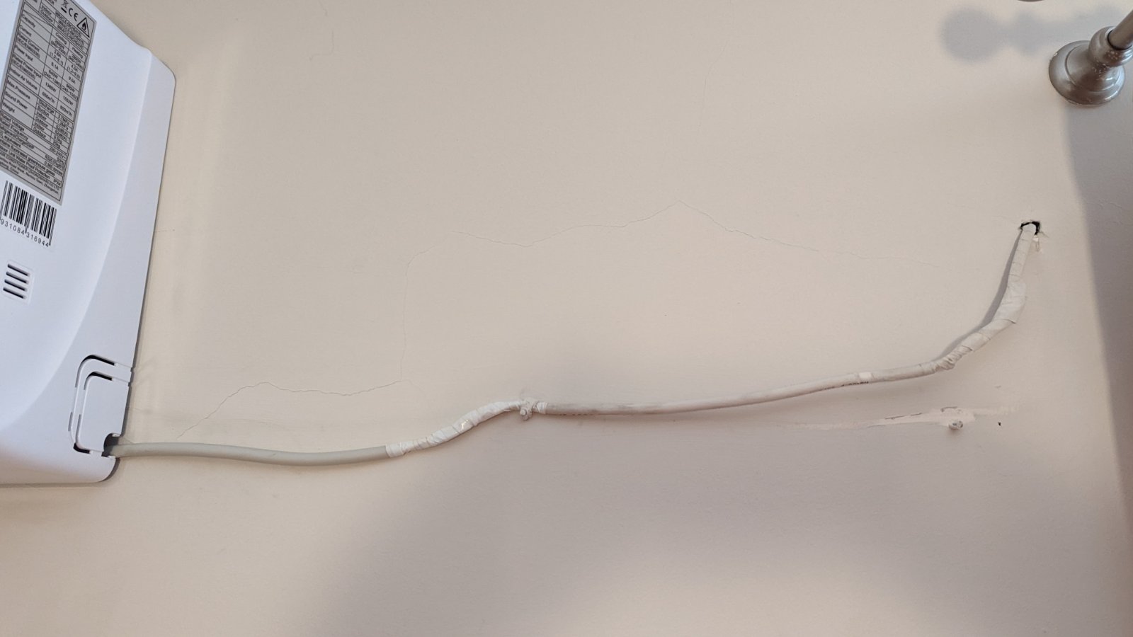

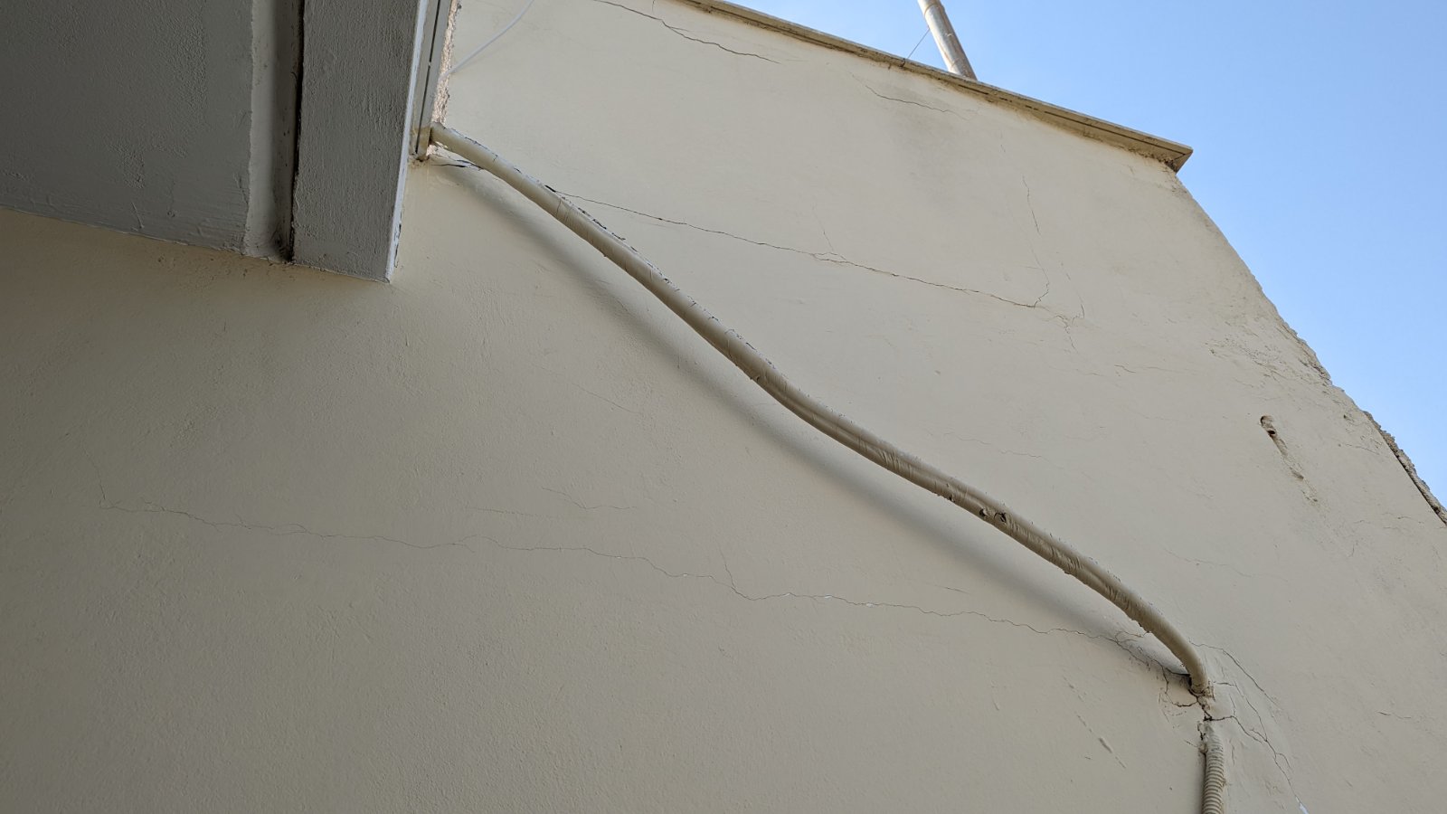

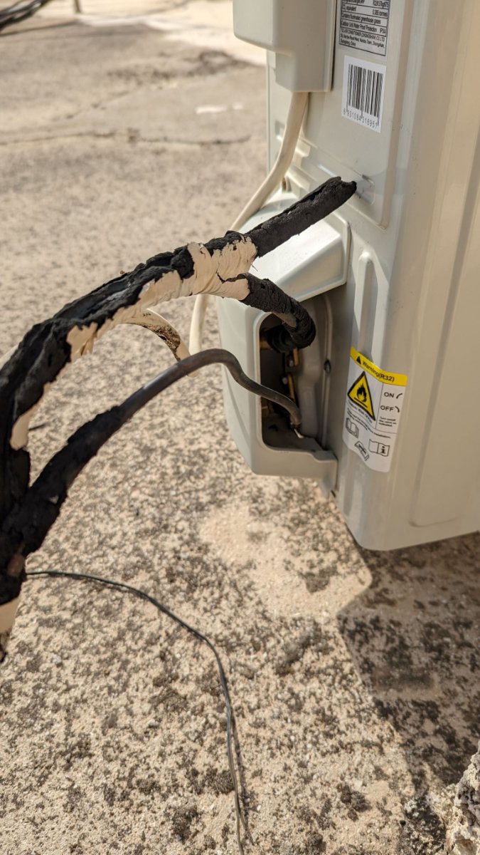

Ορίστε και η ΄΄υπέροχη΄΄ εγκατάσταση που μου έκαναν !!!
Εννοείται ότι επικοινώνησα με Κωτσόβολο και απαίτησα να έρθουν να μου τα ξηλώσουν όλα (νέο κλιματιστικό, παλιούς χαλκοσωλήνες κτλ) και να γίνει εγκατάσταση όπως πρέπει.
Εάν έβαζε καινούριες σωλήνες θα είχες χρέωση περίπου +2 μέτρα. Γενικά δεν είναι μία απλή εγκατάσταση η δικιά σου και η αρχική είναι πάλι κακής ποιότητας οπότε ισχύει το ότι πληρώνεις παίρνεις.
Σίγουρα θα μπορούσε να μονώσει/ τυλίξει τις σωλήνες αλλά..
Πρόσβαση στην τρύπα εξωτερικά έχει άνθρωπος από το μπαλκόνι σου; Γιατί αν έχει στοκάρει την τρύπα μπογιατζής όταν μπήκε σκαλωσιά π.χ. θα χρειαστείς γερανό.

Τα λεφτά είναι αρκετά οποτε έχεις πολλές επιλογές , αυτό που θέλει μια διευκρίνιση για να μη πάθεις καμία λαχτάρα δηλαδή πληρώσεις ένα καρό λεφτά και δεν αρκεί το κλιματιστικό είναι ότι η εφαρμογή σου βγάζει απωλειες πάνω απο 24,000 btu οποτε πρέπει να δεις θα βολευτείς με ένα 24αρι ? Ο χώρος που θα τοποθετηθεί πως είναι ? Μην συγκρίνεις τις επιδόσεις ενός on off που είχες πριν με ένα inverter υπάρχει χάσμα μεγάλο στο τρόπο λειτουργίας και επισης δεν διευκρινίζεις πως χρησιμοποιούσες το προηγούμενο ώστε να μας πεις εαν έφτανε στη θέρμανση και δεν είχες πουληθεί στο ρεύμα , ειδικά με τις νέες τιμές ρεύματος
